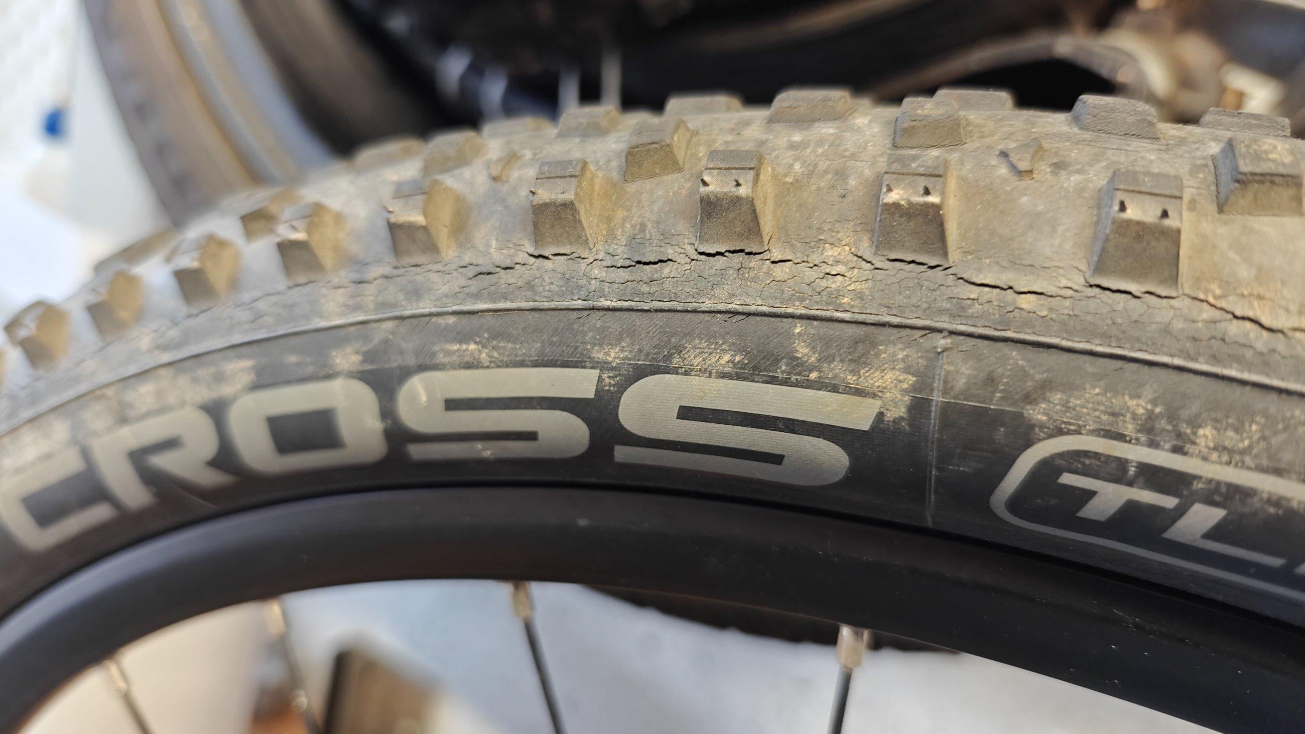

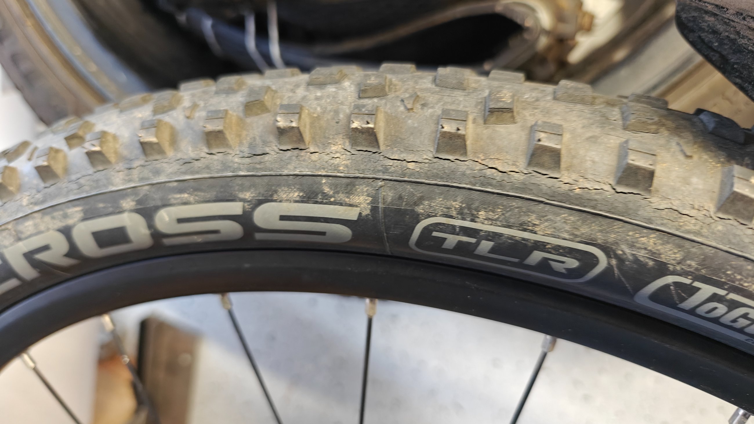

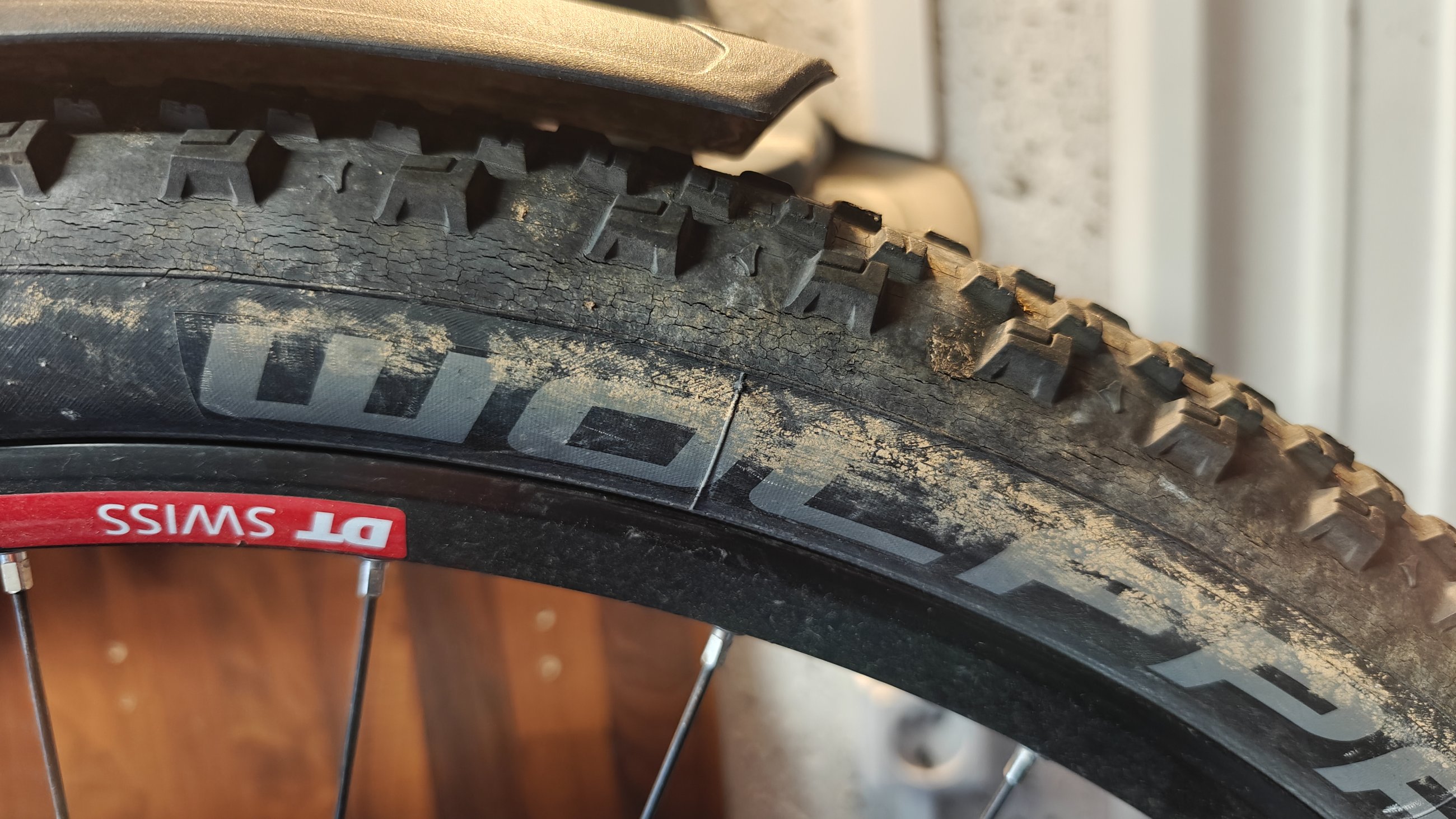

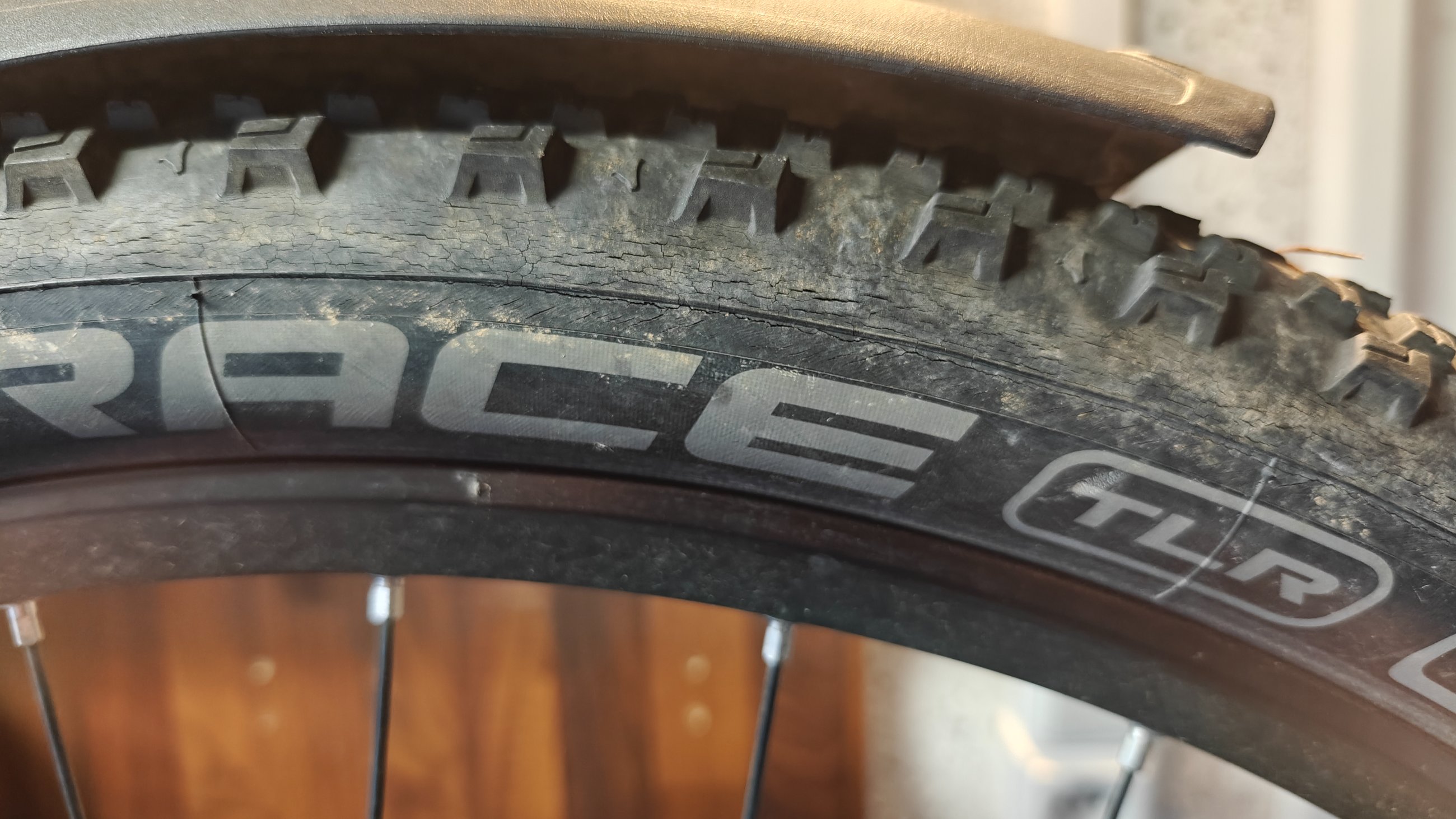

Hm, für eine Nutzung dieser Reifen über 3-4 Jahren sind die aber kaum abgefahren.Ich wollte meine Erfahrungen mit den MTB-Reifen (Cross, Speed und Race), die ich seit ca. 3-4 Jahren benutze, mitteilen. Leider sind sie inzwischen alle eingerissen (manche mehr, manche weniger), obwohl ich sie nicht mit zu wenig Druck gefahren (min. 1,7 Bar) und gut behandelt habe (siehe Bilder)

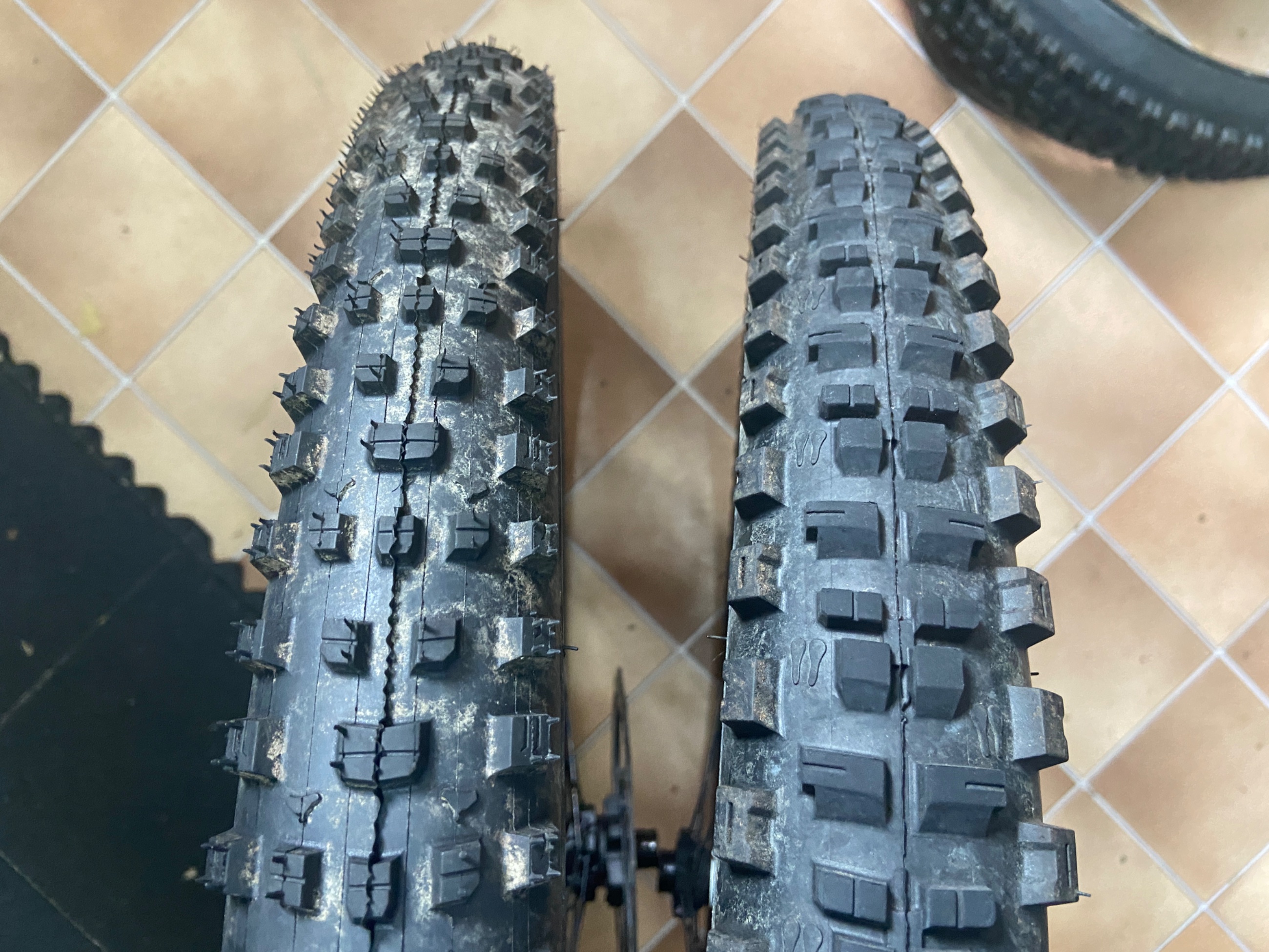

Ich fahre am Enduro (27,5) WP Enduro und WP Trail oder Schwalbe Magic Mary Supertrail (Soft oder Supersoft) und Big Betty.Kann jemand den Trail (hinten) und Enduro (vorne), beide 29x2.4, mit Nobby Nic SpeedGrip (2.6) und Magic Mary Soft (2.4), beide Super Trail Karkasse, vergleichen?
Ich hatte beide schon vor Monaten bei Wolfpack geordert, und hätte jetzt den passenden LRS (DT Swiss XM1700) hier. Bisher bin ich besagte Schwalbe gefahren. Interessant wäre , wie die Karkasse und der Grip bei den WP ist, da gibt es ja nur ein Modell. Ich fahre die Schwalbe mit 1,0-1,2 bar bei nassen Bedingungen, und 1,2-1,4 wenn es im trockenen schneller bergab geht, da sind auch öfter mal Stein- und Wurzelfelder dabei.
Bevor ich jetzt die WP aufziehe und merke, dass die schlechter grippen und/oder deutlich mehr Druck brauchen, würde ich eher die Schwalbe rüberbauen und die WP verkaufen. Das deutlich geringere Gewicht bei den WP macht mich etwas skeptisch.
Das wird dir mit jedem anderen Reifen auch passieren. Da kann Wolfpack nichts für.Ich wollte meine Erfahrungen mit den MTB-Reifen (Cross, Speed und Race), die ich seit ca. 3-4 Jahren benutze, mitteilen. Leider sind sie inzwischen alle eingerissen (manche mehr, manche weniger), obwohl ich sie nicht mit zu wenig Druck gefahren (min. 1,7 Bar) und gut behandelt habe (siehe Bilder)
Auf dem Hardtail fahre ich mit Schlauch und auf dem XC Fully mit Milch - aber das macht keinen Unterschied. Da sich auch die bei zwei Mäntel die Seitenwand leicht wölbt, werde ich die Mäntel austauschen... Schade war eigentlich immer damit zufrieden, werde aber erstmal keine Wolfpack Mäntel mehr kaufen.
Kenne solche Beschädigungen eigentlich nur von sehr alten Mäntel die Jahrelang ohne Luft auf einem Rad im Keller standen... Bei meiner Frau sind seit knapp 7 Jahren einfache Schwalbe Mäntel montiert - ohne Risse.
