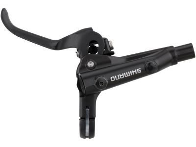

Hat eigentlich schon jemand vorgeschlagen, die neuen Geber gegen ein Vorgängermodell auszutauschen. Bei denen sitzt die Schelle außen und das sollte dann mit den alten Schalthebeln gehen.

Update von meiner Seite. Ich hatte das Rad ja zu einem örtlichen Händler gegeben, die wiederum haben sich mit Shimano in Kontakt gesetzt und die wiederum meinten das die Bremsen halt ausschließlich für 1x11 o.ä. Schaltungen konzipiert sind und es keine Kombi gibt die da passt.
Ich dachte da an sowas. Die Geber sollten eigentlich kombatibel sein, der Anschluss ist wohl auch gleich.
zB: BL-MT501, dann können die Schalthebel weiter nach außen rücken und die Schalttasten sind neben der Schelle. Die gekauften Geber können dann weiter.

Da hier so wohl der OP als auch alle anderen von 3x8 reden: Die SL-M590 Schalthebel sind 3x9! Die Deore Gruppe war schon seit mitte der 2000er neunfach und was anderes war bei 800€ Hardtails im Jahr 2010 auch nicht üblich.

Gäbe auch noch die zugegebenermaßen nicht ganz billige Möglichkeit diese Daumenschalter zu verbauen:
So könnte das dann aussehen:
aHR0cHM6Ly9mc3RhdGljMS5tdGItbmV3cy5kZS92My8yMC8yMDcyLzIwNzIwMjEta2huNm9kcHJmaXRkLWRzYzAyMDYxLW9yaWdpbmFsLmpwZw.jpg
aHR0cHM6Ly9mc3RhdGljMS5tdGItbmV3cy5kZS92My8yMC8yMDcyLzIwNzIwMjItczN4NXc1bTN2eGRxLWRzYzAyMDU2LW9yaWdpbmFsLmpwZw.jpg
Deutlich preiswerter sind diese Schalter, sollen rechts aber nicht ganz so exakt schalten::

Wie weit sind eigentlich Kassette, Kette und Kettenblätter runter?
Wenn die eh gewechselt werden müssen, ist ein Umbau auf eine andere Gruppe gar kein wirklicher Mehraufwand.
Wenn die ansonsten noch in Ordnung sind, würde ich auch zu den einfachen Geber raten.

Die sehen noch ganz in Ordnung aus - soviel wurde das bike trotz seines Alters nicht bewegt. Die Umrüstung wäre viel zu teuer und dem günstigen Bike auch nicht gerecht.
Ich werde wohl mit den Bremshebeln / Gebern was versuchen. Das scheint mir unkomplizierter als den Weg über andere Schalthebel zu gehen.
Ich bekomme "im Laufe des Jahres" ein Black Lava 2 von Rose, da sind Shimano BL-MT200/BR-MT200 verbaut. Vielleicht bekomme ich die SLX Teile da ran und tausche dann einfach. Ist zwar auch nicht "gerecht" aber so spare ich es mir noch was neues zu kaufen. Mal gucken ob das vielleicht passt...
Hatte auch schon überlegt mir einfach Magura's zu besorgen die von der Anbringung her den alten Hayes Stroker Ryde ähnlich sind. Die SLX würde ich dann, sofern sie auch nicht am Black Lava passen mit Abschlag wieder verkaufen. Haben ja quasi erst ...2km auf dem Buckel.
