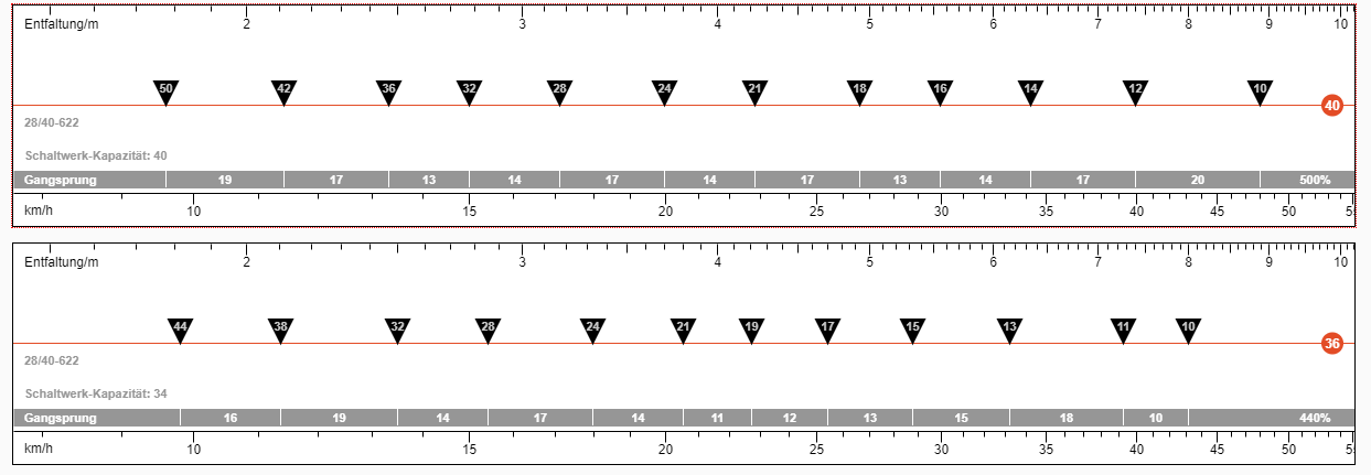

Nach durchrechnen mit dem Ritzelrechner finde ich fast, dass die XPLR (mit 36er KB) die bessere Mullet ist, da die Abstufung im v-Bereich 18-30km/h feiner ist. Gleichzeitig bewegt sich 36:10 auf ähnlichen Niveau wie meine aktuelle 40:11 (GRX). das würde mir reichen
oben klassisch mullet mit 10-50er kassette mit 40er KB
unten XPLR 10-44 mit 36er KB
jmd ne Meinung? ....außer "Ja, mach doch"![]()

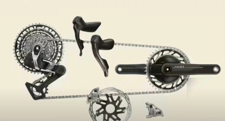

Da ist wohl doch was im Busch.
Schon geil, jetzt kommt Shimano wohl in den kommenden Monaten endlich mit ner GRX 12 Di2 und Sram schiebt 13 Gänge Transmission Style nach. Frage ist nur wie lange die sich Zeit für ne Force/Rival Variante lassen, die sind ja noch nicht wirklich lange auf dem Markt. Und wieviele UDH Rahmen es dann überhaupt gibt. Erklärt aber auch, warum auf einmal fast alle neuen Gravel Rahmen UDH haben…Da ist wohl doch was im Busch.
Neue Red für Gravel 1x13 und UDH…lange kann es nicht mehr dauern.
Transmission Style
Ich bin mir nicht mehr ganz sicher, aber ich meine der Händler sagte 1x13 nur für UDH, 2x12 für normale Schaltaugen. Aber wie gesagt, beschwören kann ich es nicht und ob der Händler seine Infos korrekt weitergegeben hat, weiß ich natürlich auch nicht.
Das Bild kommt soweit ich weiß wieder aus Asien. Social Media…
Ich habe bei meinem Kontakt in der Rad-Branche angefragt, der Anfang des Jahres noch verneint hat. SRAM informiert die Partner aber aktuell.
Schätze der erwähnte Händler im Rennrad-News Forum war im Januar schon RICHTIG gut informiert. 1x13 UDH ist die Gravel-Gruppe, nicht Road.

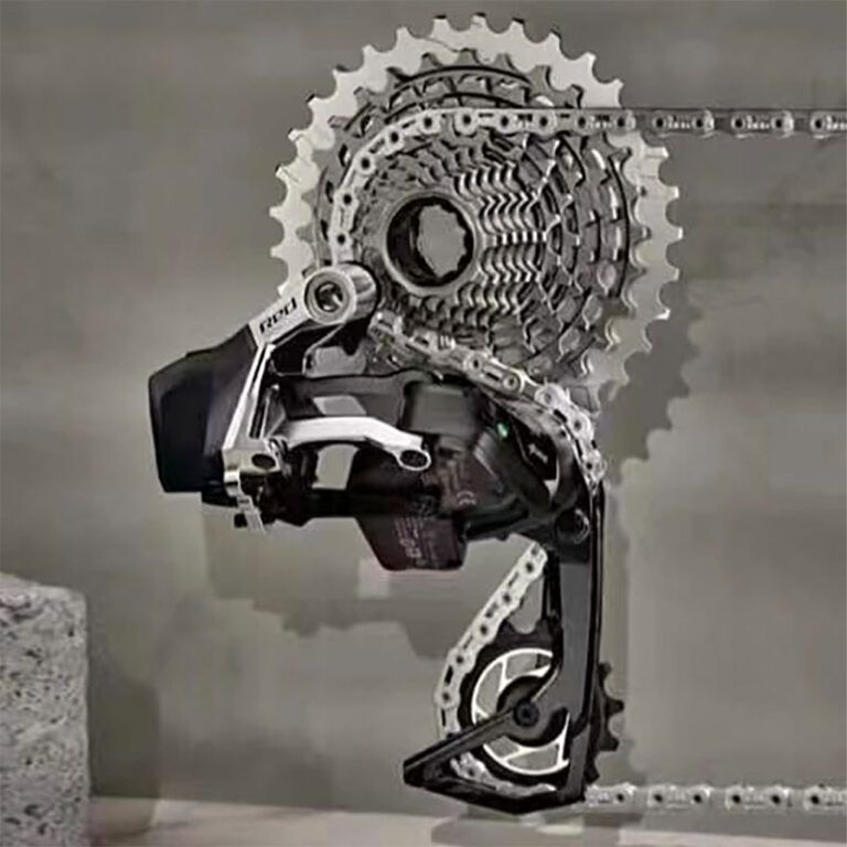

aber das war ja das auf X geleakte Foto mit 12f..Scheint zwei unterschiedliche Schaltwerke zu geben, UDH für einfach Antriebe und so wie es scheint eine Version für "normale" Montage am Schaltauge und vielleicht für zweifach Antriebe.
Das hier ist das Schaltwerk für die 2x12 Gruppe.. die 1x13 ist wohl nur UDH. Da frage ich mich aber wirklich, warum die nicht die MTB Versionen bei der Transmission auf 13x geschoben haben.. so gibt es noch mehr Kettentypen usw.Scheint zwei unterschiedliche Schaltwerke zu geben, UDH für einfach Antriebe und so wie es scheint eine Version für "normale" Montage am Schaltauge und vielleicht für zweifach Antriebe.
UDH, T-Type Kassette (wohl XPLR), T-Type Kette…aber das war ja das auf X geleakte Foto mit 12f..
Wieso/ wo solls Bilder zu 13f gegeben haben?
das hat jetzt aber nichts mit 13f zu tun, oder hab ich da was übersehen?
13 fach sieht man jetzt nicht auf dem Foto aber die Info kam direkt vom Hersteller also wird da schon was dran sein.das hat jetzt aber nichts mit 13f zu tun, oder hab ich da was übersehen?
