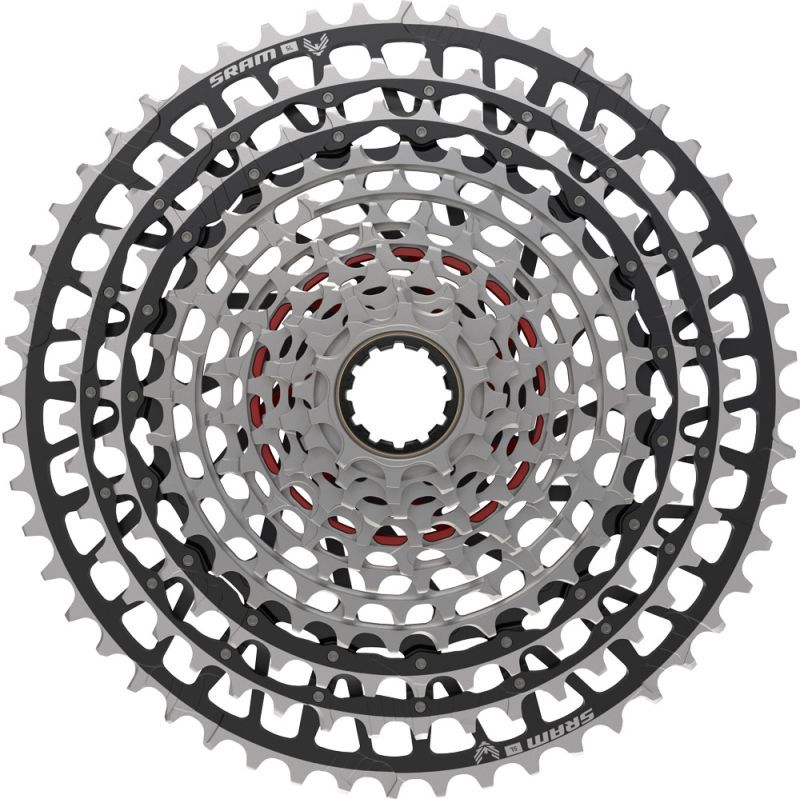

Ich glaube SRAM verabschiedet sich komplett von dem bunten Kram, wenn man sich die letzten Releases und Leaks so anschaut.
Highend wird wohl zukünftig so aussehen:
Finde ich OK…
Finde ich OK…
Hi,
ist das nicht die Kassette der Eagle Transmission in der Top-Version für die XX SL?
Nein, ich habe die Zähne auf dem 1. Ritzel anhand des Bildes noch nicht gezählt... :D
Ja genau, das ist die MTB-Kassette. Schätze mit der XX SL hat SRAM den neuen Design-Standard für die Zukunft gesetzt. Silbrig-schwarz 🙂
Die Red XPLR sieht sehr ähnlich aus. Kettenblatt der Gravel-Red auch wie bei der XX SL.
Das Video zum Red XPLR-Leak von GC Performance ist übrigens offline.😬

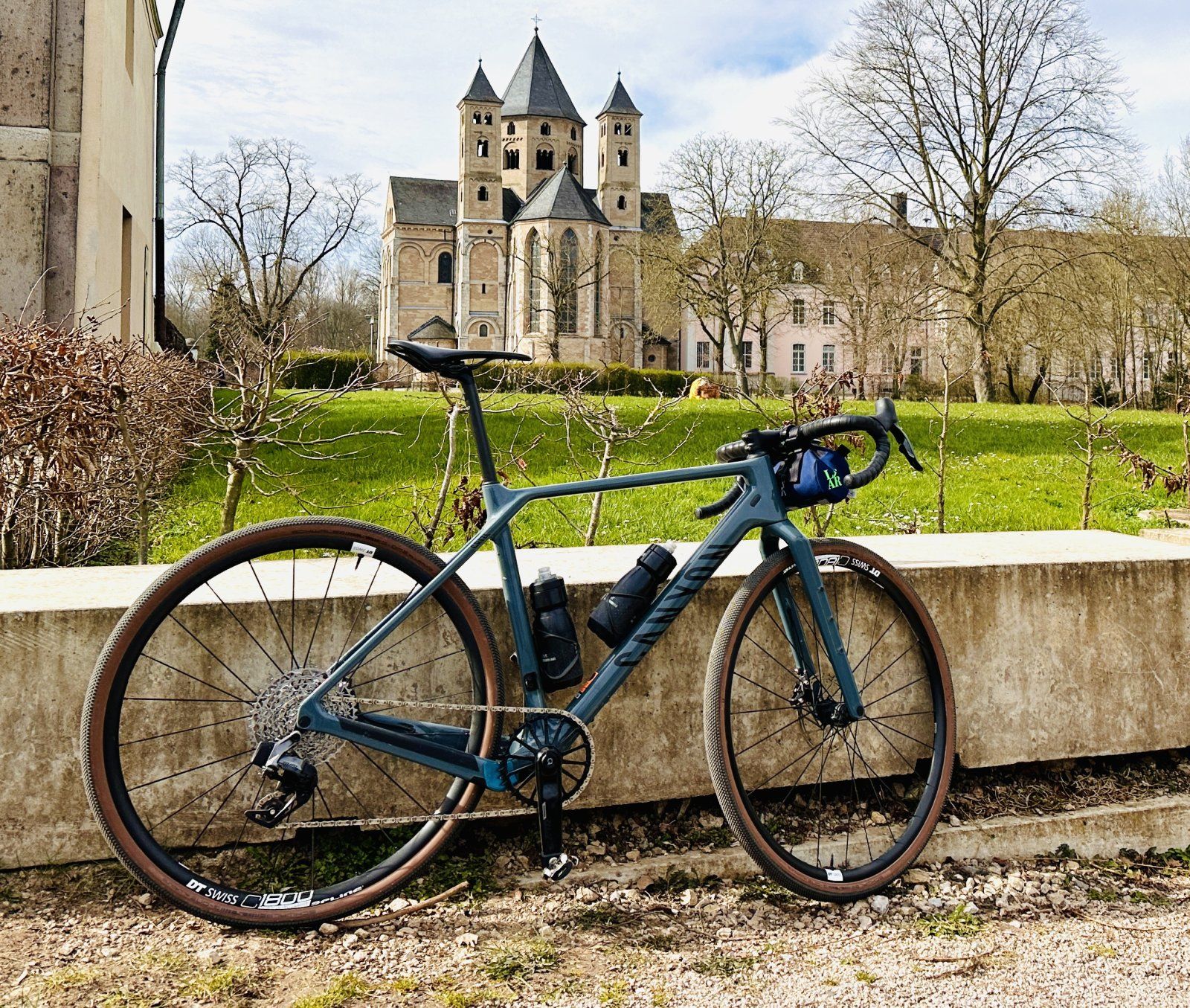

Fahre auf meinem Gravel Force XPLR mit nem 46er Blatt vorne und 10-44 hinten.
Für ein bergiges Event überlege ich grade, wie ich umbaue. 40er hab ich zuhause liegen. Tendiere allerdings eher zu 38.
Alternativ:
Umwerfer 2 Fach und 46/33 vorne fahren. Wenn ich hier richtig mitgelesen habe, ist das mit dem 10/44er von sram nicht vorgesehen, aber kompatibel? Mach mir da Gedanken um die Kettenlänge.
Aufs 38er zu gehen wäre vermutlich die günstigste Variante.
Kompatible Alternativen sonst von Garbaruk, hinten raus noch nen Rettungsanker zu kriegen?
Stahl hält ewig, kann man verbauen.
Oder ein bisschen aufpeppen mit einem Alugear oder Garbaruk-Kettenblatt? 😉 leicht sind die auch
+1 für Garburuk.
Das 42er fahr ich aktuell auf meiner Rival und das macht finde ich nen schlanken Fuss.
Die 40/42 er Blätter gibt es bei BikeInn sehr günstig. (um 54.-Euro/Laden in Girona/Spanien liefert zuverlässig) Das 44er habe ich die Woche erst von r2 bekommen, da sonst nirgends lieferbar. (70.-)

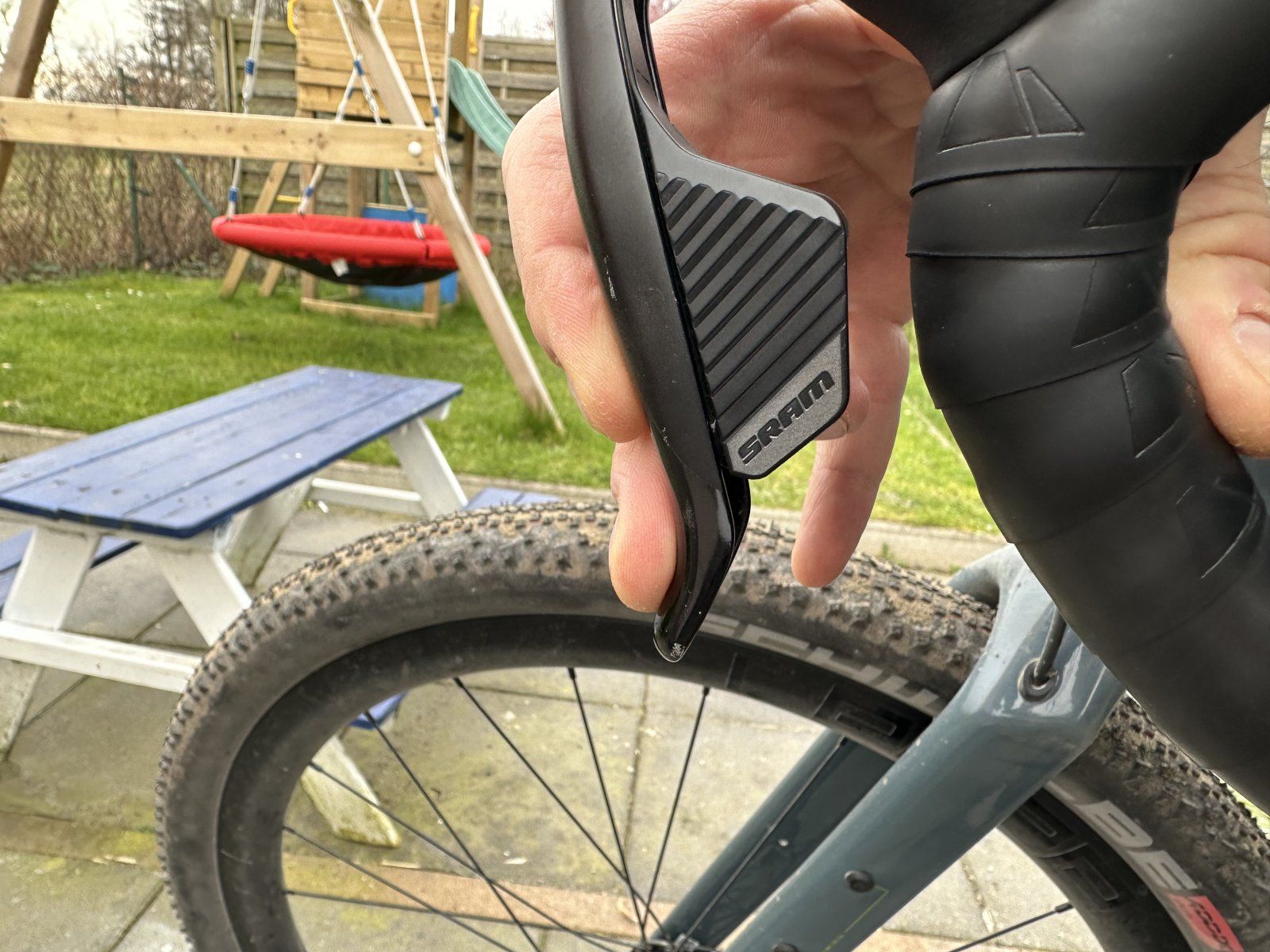

Mal so ne generelle Frage, wie oft müsst ihr eure Bremse entlüften? Ich habe vor paar Wochen meine entlüftet, weil Stadler es nicht geschafft hat, jetzt habe ich wieder das Problem, dass ich mit der vorderbremse fast an den Lenker komme. Kann ja nicht sein, alle 6 Wochen zu entlüften.
Es waren keine Bläschen mehr zu sehen. Was könnte Undicht sein?
So sieht es aus, grad mal kurz im Garten gefahren und gebremst, mit ihr mal ein Bild habt :D
