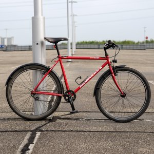

Oder mit etwas mehr Bastelei und Gesuche verbunden, aber auf jeden Fall die leichteste Variante: Umbau eines guten alten 26"er MTB Rahmen auf 28" LRS - das klappt nicht bei allen Rahmen, aber ein Stumpjumper/Rockhopper von Specialized bietet dir da ne gute Basis zu sehr günstigen Preisen. Lediglich die Bremsen musst Du entweder per Adapter auf 28" bekommen oder zumindest für vorn eine 28" Gabel verwenden.
Als Beispiel mein aktuelles Projekt:
(Der LRS steckt dort nur als Rahmenhalterung drin.)
