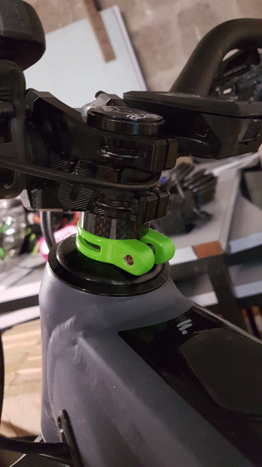

Ich habe einen neuen Vorbau und Lenker für mein Focus Jam2 2021 Ebike gesucht, weil ich eine etwas entspanntere Sitzposition (Rückenprobleme) haben wollte. Der Lenker dazu ist ein Ergotec Riser Bar 70/31,8 (Alu-Lenker). Der Vorbau wurde von mir ausgewählt, weil:
  • leicht
  • stabil
  • laut Herstellerangabe innovative Lenkerklemmung
  • das Design mir gut gefällt.
Aber ich bin sehr enttäuscht von dem Teil. Die Montage war sehr schwer, weil diese 230 Grad Klemmung in Verbindung mit einem Riser Lenker nur mit Kratzern im Lenker geht. Habe die Vorbau Kappe eine gute Stunde in verschiedensten Winkeln und Positionen verschoben, bis die Kappe endlich mit etwas Gewalt über den Klemmbereich des Lenkers lag. Der zweite und für mich viel wichtigere Punkt ist die nicht ausreichende Klemmung am Gabelschaft. Seit der Vorbau montiert ist, löst sich der Vorbau nach einigen Ausritten ins Gelände und es gibt Spiel im Steuersatz. Ich habe bei der Montage peinlichst darauf geachtet, das der Vorbau innen und der Gabelschaft komplett entfettet ist (Bremsenreiniger). Die Klemmschrauben wurden leicht gefettet (Was die Vorspannkraft der Schrauben sogar erhöht). Angezogen mit einem Gedore Dremometer. Sixpack gibt 6Nm an. Hat nicht gehalten. Selbst bei 8Nm hat sich der Vorbau auf dem Schaft verschoben. Zwischendurch habe ich eine Neue Gabel eingebaut. Dabei habe ich den Steuersatz getauscht, weil ich dachte, es liegt am Steuersatz. Aber gleiches Spiel. Jetzt habe ich den Spacer unter dem Vorbau gegen eine BMX Sattelklemm ersetzt, welche eine M6 Klemmschraube hat. Und jetzt ist endlich Ruhe und der Steuersatz bleibt spielfrei. Wenn der Vorbau nicht so schei... e teuer gewesen wäre, hätte ich ihn in die Tonne geschmissen. Mein Fazit: Nicht kaufen, der taugt nichts.

Aber ich bin sehr enttäuscht von dem Teil. Die Montage war sehr schwer, weil diese 230 Grad Klemmung in Verbindung mit einem Riser Lenker nur mit Kratzern im Lenker endete. Habe die Vorbau Kappe eine gute Stunde in verschiedensten Winkeln und Positionen verschoben, bis die Kappe endlich mit etwas Gewalt über dem Klemmbereich des Lenkers lag. Der zweite und für mich viel wichtigere Punkt ist die nicht ausreichende Klemmung am Gabelschaft. Seit der Vorbau montiert ist, löst sich der Vorbau nach einigen Ausritten ins Gelände und es gibt Spiel im Steuersatz. Ich habe bei der Montage peinlichst darauf geachtet, das der Vorbau innen und der Gabelschaft komplett entfettet ist (Bremsenreiniger). Die Klemmschrauben wurden leicht gefettet (Was die Vorspannkraft der Schrauben sogar erhöht). Angezogen mit einem Gedore Dremometer. Sixpack gibt 6Nm an. Hat nicht gehalten. Selbst bei 8Nm hat sich der Vorbau auf dem Schaft verschoben. Zwischendurch habe ich eine Neue Gabel eingebaut. Dabei habe ich den Steuersatz getauscht, weil ich dachte, es liegt am Steuersatz. Aber gleiches Spiel. Jetzt habe ich den Spacer unter dem Vorbau gegen eine BMX Sattelklemme mit 28,6mm ersetzt, welche eine M6 Klemmschraube hat. Und jetzt ist endlich Ruhe und der Steuersatz bleibt spielfrei. Wenn der Vorbau nicht so schei... e teuer gewesen wäre, hätte ich ihn in die Tonne geschmissen. Mein Fazit: Nicht kaufen, der taugt nichts.
Nach 11 Monaten teils heftigster Ausritte kann ich berichten, dass die "geilgrüne" Sattelklemme immer noch ihren Dienst tut. Kein Spiel im Steuersatz
Mich wundert, warum die neuen Vorbauten nur noch so kleine Klemmschräubchen haben. Als das Aheadset mal in Mode kam und die ersten DH und Freeride Vorbauten an die Bikes kamen, waren da M6 Klemmschrauben dran! Da saß der Vorbau immer bombenfest. Heute finde ich keinen Vorbau, der M6 Klemmschrauben hat, oder wenigstens 3 M5 Klemmschrauben. Hatte gestern erst aus der Kramkiste den Point Racing Vorbau in der Hand, schade, dass da keine 31,8er Lenker rein passen :-(
Dir geht's um die Klemmschrauben für den Gabelschaft?
Z. B.: https://www.newmen-components.de/Konfigurator?StuffId=4b1637df-7c01-4f71-ba6e-7fd9c70e652d
Hat M6, ebenso wie der 318.4 SL.
Wenn Du dagegen den Lenker auch unbedingt mit M6 klemmen willst, ja, dann musst Du weiter suchen.
Ne, ich suche keinen neuen Vorbau. Die Sattelschelle hält bombenfest. Mich wundert es nur, das Vorbauten mit Klemmschrauben M6 rar geworden sind.
