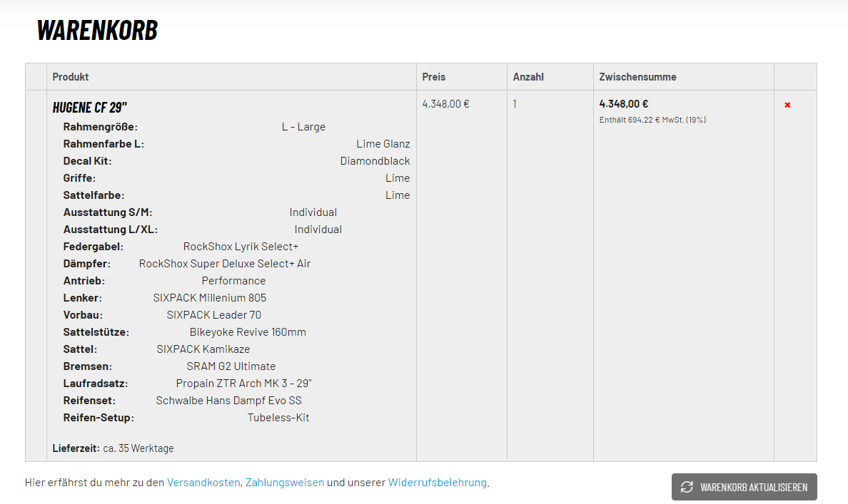

Das Propain finde ich auch mega schickt.... hab mal eine eigene Konfig gebaut:
Was haltet ihr von der Zusammenstellung?
Statt ner G2 Ultimate würde ich eine Code RSC vorziehen und das Sixpack-Zeug mag ich gar nicht. Bist du das Rad vorher gefahren?

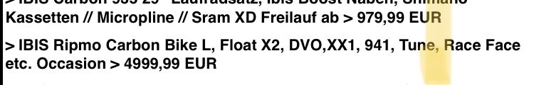

Oder du nimmst das Ripmo AF: https://www.ebay.de/i/362897655278?...D0-q6qQzXQUy1NVRctvoBPtcunkfMnzMaAh2cEALw_wcB
für 100.-€ mehr gibt es den JadeX Dämpfer, falls du Coil haben willst. Und bekommst etwas Exklusivität.
Die links dienen nur der Anschaulichkeit und sind keine Händlerempfehlung!
Persönlich bin ich eher ein Magura Fan. In 3 Jahren MT5 hatte ich null Probleme und Bremspower satt. Aber das ist Geschmackssache.
Und was die Exklusivität anbelangt (sollte das wirklich wichtig sein). Es fahren zwischenzeitlich bestimmt mehr SantaCruz durch unsere Wälder, als Propain...
Ich würde auch auf eine andere Bremse gehen. MT7 oder Code RSC.
Was für ein Antrieb ist das? GX reicht völlig aus. Dafür lieber noch bei den Laufrädern investieren. Wenn die Newmen noch in's Budget passen, sind die echt ein dickes Upgrade.
Beim Dämpfer könnte man beim Hugene auf die einfachste Version gehen.
Im Hugene Thread gibt es viele Fahrer die auf einen McLeod mit King Can incl. Tuning umgebaut haben.
