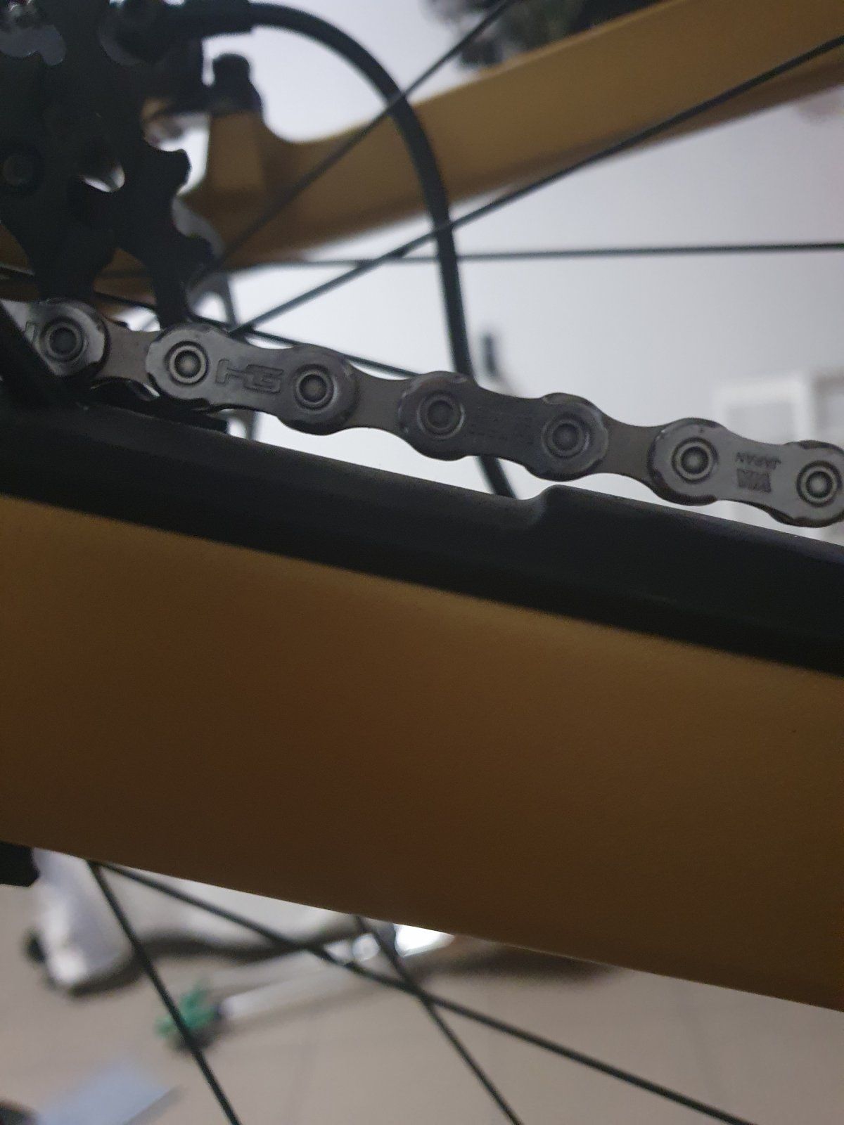

Ich bin heute dem Klappern an meinem Rallon nachgegangen, es ist leider nicht der Haken von der Klappe. Statt dessen habe ich bemerkt, dass der Kettenschutz nicht richtig klebt und auf dem 10er Ritzel der Kassette liegt die Kette fast auf dem Kettenschutz auf und der erste Kontaktpunkt ist nicht die gummierte Fläche, sondern Kunststoff. Also hab ich auf die Fläche als Test ein Stück Slappertape geklebt. Die Kunststofffläche war nach drei Touren schon gut angeschlagen.
das ist aber echt nicht gut gelöst... schade eigentlich
Naja also schleifen wird die Kette am Strebenschutz nicht. Da ist sogar noch Luft für ne extra Lage Slapper-Tape drunter. Wenn man Druck aufs Pedal gibt, strafft sich die Kette ja und wandert so nochn bissl nach oben. Mein Rallon ist auch noch nen bissl Laut für meinen Geschmack und ich bin noch auf Ursachen-Suche.
Also bei mir sind das im nicht gestrafften Zustand nicht mehr als 2mm
