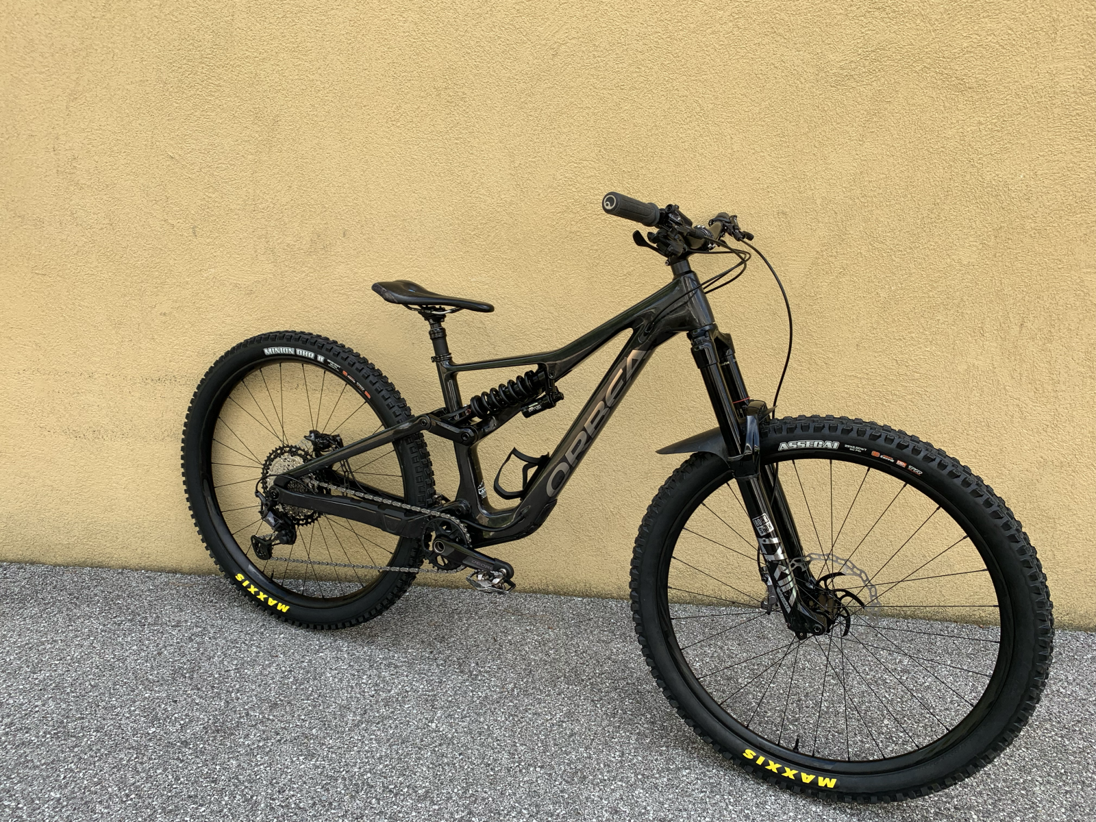

Habe es nun auch endlich geschafft mein Rallon abzuholen und umzubauen.
Fahrfertig 15,5kg in Größe M mit Coil, Lyrik, Pedalen und DD Reifen hinten.
