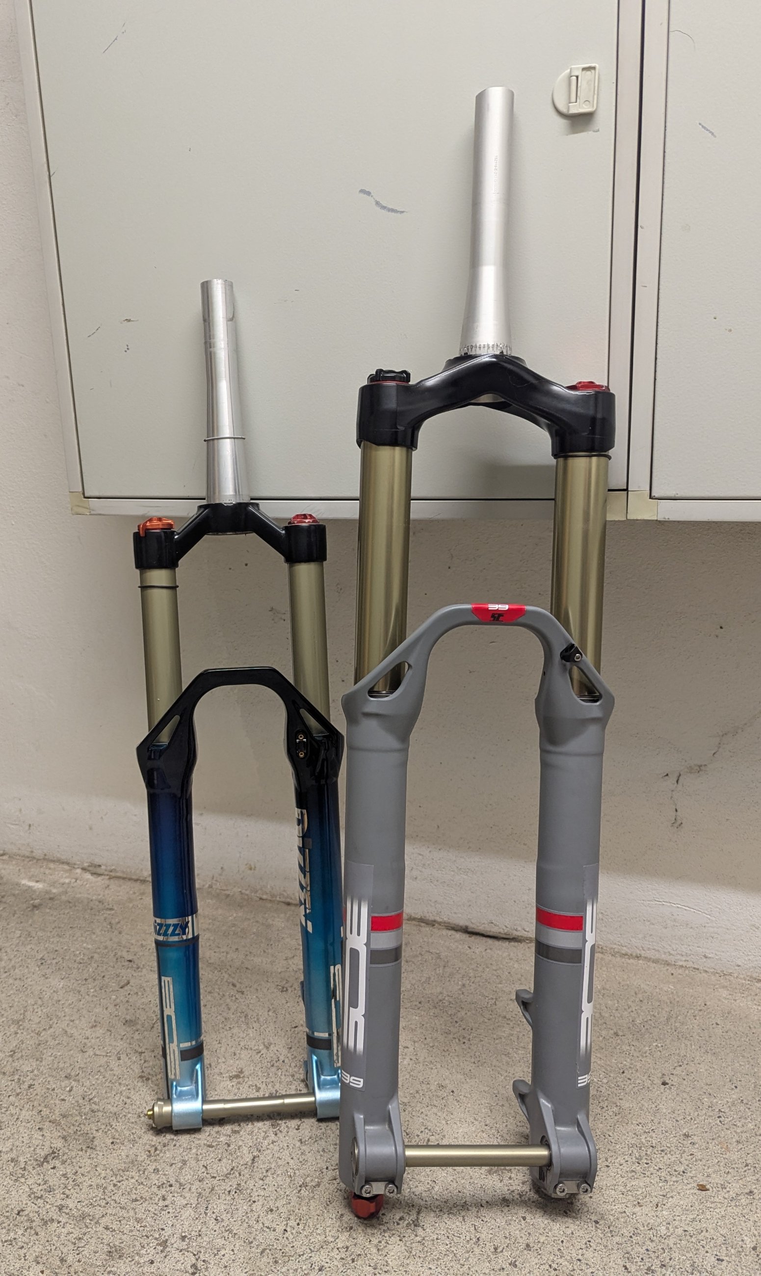

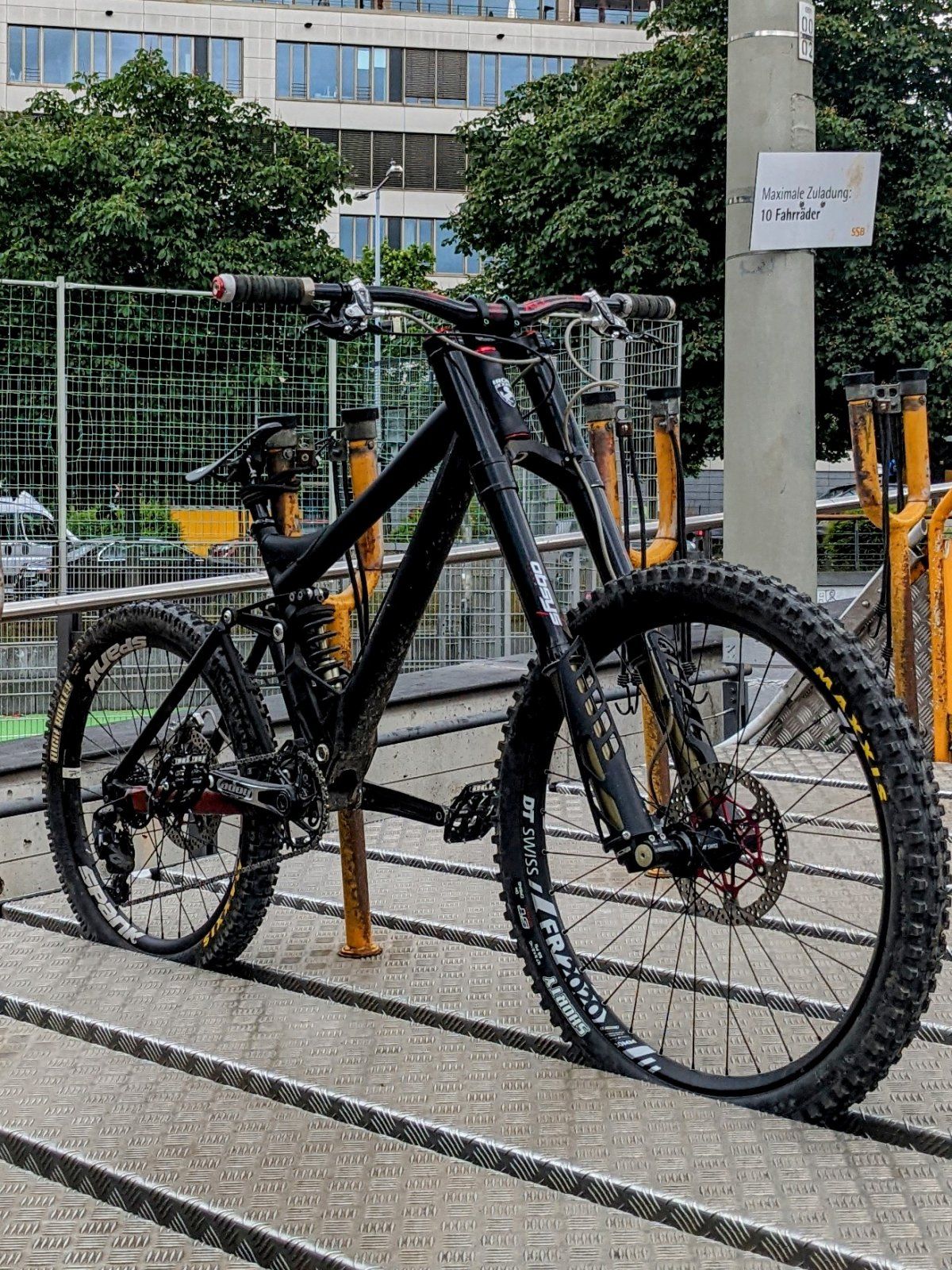

Bis dato bin ich nur einmal im Bikepark gewesen ( Todtnau ) und versuche noch ein Gefühl für die Gabel zu bekommen.
Bin bis jetzt Marzocchi Monster / 380 /Fox 40 und Idylle Air Gefahren und muss sagen das das die beste Gabel führ mich ist die ich gefahren bin.

Vorne 27.5 hinten 24 eigendlich wollte ich hinten 26 Zoll doch der Freilauf hat gezickt Glück in Unglück ! Das filing ist auf jedem Fall der Hammer.

Was mich interessieren würde: wie sieht es denn mir der Steifigkeit aus?
Du bist ja vorher steife Gabeln gefahren und jetzt Upside Down. Wobei die Bos ja für Upside Down sehr steif sein müsste bei der Konstruktion.
Ja definitiv ich merke so gut wie kein Unterschied an der Steifigkeit !! Man muß aber auch dazusagen das das 42 mm Standrohr sind .
