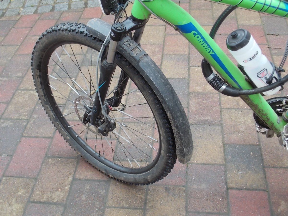

Ich kann mich für diese SKS auch nicht recht erwärmen ;)
Hebie Viper:
Trotz des stark verschmutzten hinteren Endes landet irgendwie nix auf'm Rücken.

Evtl. reicht vorne ein Marshguard. (Bild)
Hat etwas gedauert bis gefunden habe was du meinst. :D
Hast du die an deinem Rad? Werden da nicht die Schuhe bzw. Hosenbeine komplett nass und dreckig?
Son Marsh Guard schützt höchstens dein Gesicht und, ganz wichtig, die Dichtringe der Gabelholme vor Verschmutzung. Naja und es sieht natürlich besser aus als son 0815 Schutzblech. ;)
