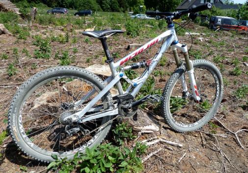

New Nicolai Ion-14
Bei den Dirtmasters in Winterberg konnte am Wochenende das Ion 14 das erste mal getestet werden.
Der Bike Bauer hat das Ganze fotografisch festgehalten:
ich habs auch drauf.:daumen:

Das könnte, neben dem ION 18, ein ganz grosser Wurf werden - der Rahmen bietet soviele Vorteile gegenüber der Helius-Reihe. Mir hats ja von Beginn an gefallen :D
Wann kommen denn die Geo-Daten?
Danke für den Link Trailterror! Hmmm ... Geo könnte theoretisch noch agressiver sein ...
Ich wollte vor ca 3 Jahren ein Bike wie mein jetziges, habe deswegen bei Nicolai wegen Custom-Geo angefragt, auf Basis des Helius FR. Einige Dinge bezüglich der Geometrie waren nicht gut umsetzbar, ganz zu Schweigen von der Kinematik, weshalb ich mich anders entschieden habe.
Wenn ich mir das Ion-14 so anschaue ist es recht nahe an dem, wo ich damals hinwollte: Ein verspielter Slope/Freeride-Alleskönner mit 13 - 16cm Federweg, low and slack, bergauf mit etwas Kompromissbereitschaft.
Für den Fall könnte ich viel einfacher die Geo verändern, ohne das die Federung gross beeinflusst wird, da die Dämpferanlenkung nicht mehr am Oberrohr klebt. Desweiteren ist der Rahmen schön niedrig, spart Gussets und Gewicht. Der Dämpfer ist tiefer im Rahmen, also etwas tieferer Schwerpunkt. Die ION-Dämpferanlenkung erlaubt sicherlich auch mehr Spielraum in der Kinematik (Progression/Federweg), da die Anlenkung nicht wie beim Helius so "statisch parallel" zum Oberrohr laufen muss. Das lässt mehr Spielraum bei der Dämpferauswahl/Hinterbauabstimmung, wenn man verschiedene sinnvolle Anlenkungen hat. Eventuell sogar mit mehreren Winkeloptionen über die Dämpferanlenkung ...
Abgesehen vom eventuell tieferen Schwerpunkt und eventuell erhöhter Steifigkeit durch den fetteren Hebel will mir nix einfallen.
Überseh ich irgendwas?

Ich bin kein Hinterbauexperte, aber ich glaube, der Gestaltungsspielraum der Hinterbaukinematik unabhängig von der Geometrie dürfte durchaus grösser sein als beim Helius, wo man z.B. das Oberrohr nicht beliebig absenken kann ohne Auswirkung auf die Dämpferanlenkung.
Ich könnte mir auch vorstellen, dass das ION eine viel eher einsetzende Progression haben dürfte, nicht nur Endprogression, das ist aber nur Mutmassung gepaart mit Halbwissen :p
...Die ION-Dämpferanlenkung erlaubt sicherlich auch mehr Spielraum in der Kinematik (Progression/Federweg), da die Anlenkung nicht wie beim Helius so "statisch parallel" zum Oberrohr laufen muss. Das lässt mehr Spielraum bei der Dämpferauswahl/Hinterbauabstimmung, wenn man verschiedene sinnvolle Anlenkungen hat. Eventuell sogar mit mehreren Winkeloptionen über die Dämpferanlenkung ...
also abgesehen vom tieferen schwerpunkt kann ich da jetzt keine vorteile sehen. wenn die dämpferaufnahme am rahmen die gleiche wäre wie beim ION ST würde ich dir zustimmen, das ION 14 hat doch aber die gleiche wie das HELIUS AM. da für's AM mittlerweile auch unterschiedliche aufnahmen angeboten werden bietet es sehr wohl eine möglichkeit der individuellen dämpferanpassung. ich könnte mir vorstellen das die aufnahmen sich beim ION14 nicht wesentlich ändern.
Wie gesagt, reine Mutmassung meinerseits, bezüglich der möglichen Kinematiken als auch der möglichen Geometrien!!!
Man kann ein leichteres Oberrohr verbauen, da die Dämpferkräfte ins Unterrohr geleitet werden. Meines Wissens baut Nicolai die eh schon etwas kräftiger. Dazu kürzeres Sitzrohr ohne Gussets, eventuell leicht kürzere Druckstreben - da kommt, neben dem tieferen Schwerpunkt, vielleicht noch zwischen 200 bis 500 Gramm Gewichtsersparniss am Rahmen hinzu, ohne Stabilitäts- oder Steifigkeitseinbußen.
Aber selbst wenn das neue ION keinerlei Vorteile hätte, finde ich persönlich es deutlich ansprechender als die Helius-Serie, das ist allerdings Geschmacksache ;)

Das kann ich mir schwerlich vorstellen. Wenn ich mir das ION14 so anschaue, denke ich eher dass die neue ION Serie etwas schwerer als die Helius Serie werden wird. Selbst wenn die Wandstärke vom Oberrohr etwas dünner ausfallen könnte, fällt das kaum ins Gewicht. Dafür benötigt das ION das zusätzliche CNC Teil zur Umlenkhebelaufnahme und Versteifung zwische Sattel- und Unterrohr.
Die Verstrebung am Sattelrohr könnte auch nur dann wegfallen, wenn das Oberrohr höher angesetzt wird, womit sich die Überstandshöhe erhöht. Das wird sicherlich so auch nicht der Fall sein (s. ION st).

Was soll ich sagen - ein ION-14 mit maximalem Federweg, Sitzwinkel minim steiler, Tretlager etwas tiefer, travelbare 16cm Gabel bei ca. 65er Lenkwinkel wäre meine reizvolle Interpretation des Ganzen :D
