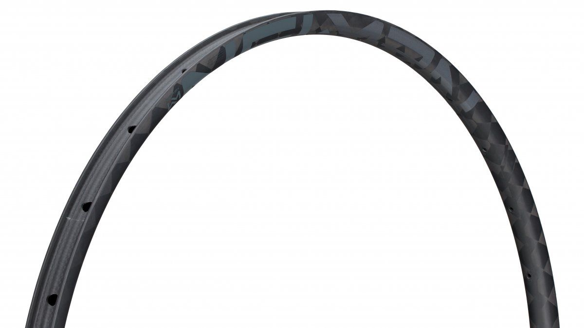

Hier geht es um unsere NEWMEN ADVANCED SL X.22 carbon Felgen

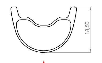

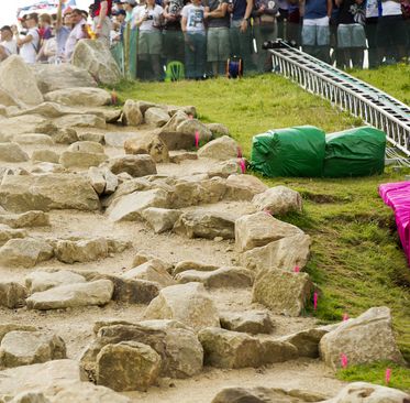

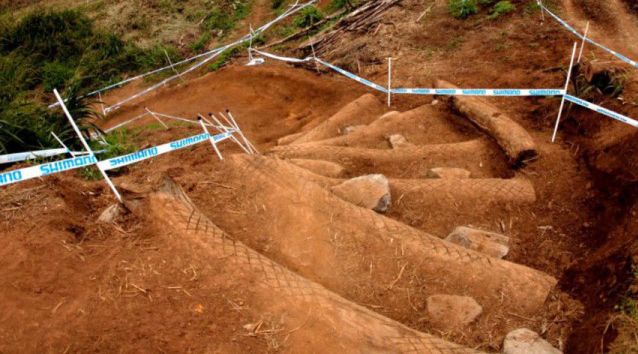

Hallo mr. Grätz
Ich möchte mich über die verwendung dieser felge für technische xc (wie das Bild unten) von 1 bis 5, wie sicher es ist, als eine wahl zu informieren. Auch das profil ist 18mm? Was ist die dicke?
Mit freundliche Grüße
Enzo Bernard
Ich bin so leid, aber ich habe ins deutsche übersetzt, ich bedeute die entfernungen zum folgenden bild
