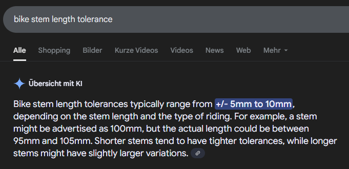

Was die unterschiedlichen Bemaßungen der Hersteller oder Toleranzen bei Alulenkern usw. angeht.
