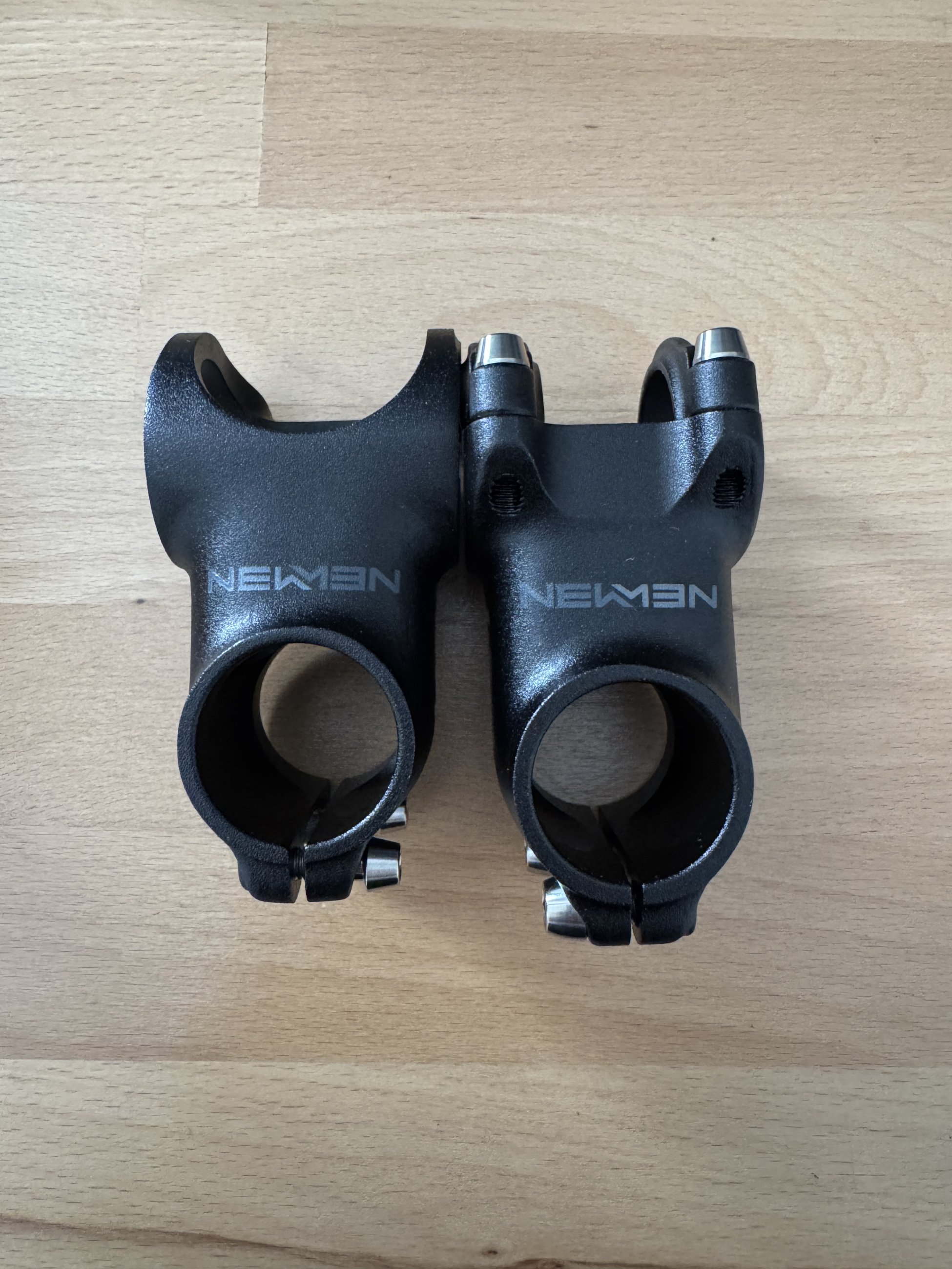

Ich hab mir mal den 318.2 und 318.4, beide in 50mm, bestellt.
Der 318.2 ist deutlich kürzer. Beide sind auf dem Foto so ausgerichtet, dass der innere Anschlag für den Lenker gleich ist. Ist das noch jemandem aufgefallen? Ich war bei der Länge sowieso schon zwischen 50 und 60mm, werde daher beim 318.2 jetzt gleich den 60mm bestellen.

Mitte - Mitte müssen sie, wenn sie nicht falsch verpackt waren, das angegebene (gleiche) Maß haben. Steht in klein hinten zwischen den beiden Schrauben.

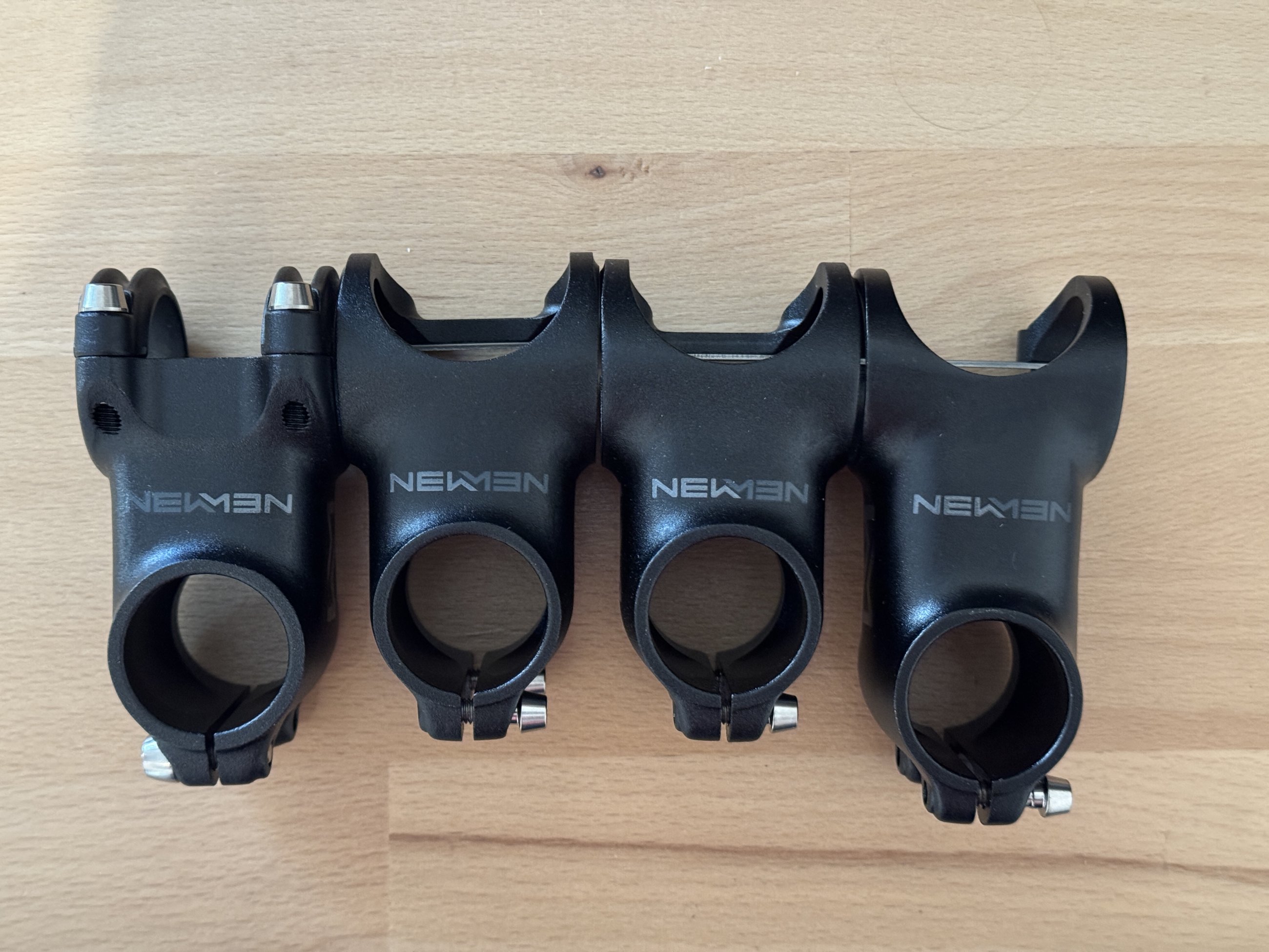

Kurzes Update zur zweiten Bestellung:
Auf dem Foto von links nach rechts, 3x 50mm und 1x 60mm.
Alle drei 50mm sind unterschiedlich lang, der zuletzt gelieferte ist am kürzesten.
Die 60mm Variante liegt eher bei 64-65mm.

Also haben sie tatsächlich alle die Abmessungen die der Hersteller angibt (+-5mm) oder ist ein Abweichler dabei?
