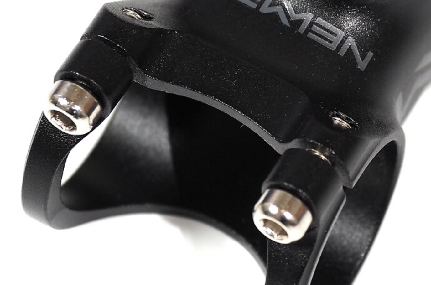

Ich vermute hierzu wird nichts mehr kommen deswegen war ich heut früh noch im Keller und hab Dir ein Foto gemacht:
Es ist wirklich nur eine kleine Vertiefung, die aber ausreicht, dass der Schraubenkopf sauber geführt wird.
Es geht ja nur darum, dass aufgrund von Fertigungstoleranzen bei Vorbau und Lenker je nach Passung der Klemmung der Schraubenkopf oben oder unten zuerst aufliegt. Aufgrund der schmalen Klemmung verschiebt es dann diese seitlich im niedrigen Drehmomentbereich.
Zum Vergleich, vorher war die Auflagefläche absolut glatt:

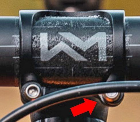

Würde heißen, der leicht versenkte Schraubenkopf ist ein Zufallsprodukt und man kann nicht damit rechnen, dass diese sehr nützliche Veränderung alle aktuellen Vorbauten haben?
Das "Problem" wurde ja nun mehrfach angesprochen. Hier nochmal zur Erinnerung ein Foto von mir und eins vom MTB-News Testbericht:
Unter die Klemmschrauben gehören eigentlich die mitgelieferten Beilagscheiben.
Da bringt diese Senkung dann rein gar nichts.
Weshalb diese Senkung, woher sie in diesem Fall auch immer kommt, etwas bringen soll ist mir außerdem rätselhaft.
