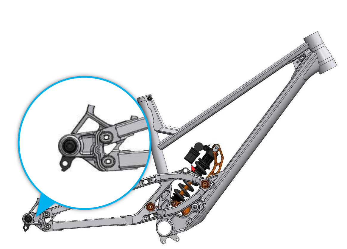

Wie ich schon im G1 thread geschrieben habe, so 100% verstehe ich es immer noch nicht.
Ich habe kein großes Interesse an der Schaltung, mich interessiert es einfach vom technischen her und würde es gern verstehen, eben einfach wie Gabel offset, Boost, Super-Boost etc.
Nehmen wir mal das G1, wir fertigen einen neuen RADO, die Achsaufnahme wird 2,5mm nach rechts verschoben und das Schaltwerk passt dran/drüber.
Die Kassette sitzt so wieder am gewünschten Punkt, die Nabe passt wieder, das Schaltwerk kann montiert werden.
Was passt jetzt nicht? Was funktioniert jetzt nicht? Warum braucht man einen komplett neuen Hinterbau?
Man müsste das mal ausmessen.
Aber wenn Ketten- und Sitzstreben neu müssen, wird's an freiem Raum fehlen.
Ich glaube du bist auf dem richtigen Weg! Das wird es sein!!! Wenn es dann so passt wie bei mir beschrieben, schleift bestimmt die Kette am Hinterbau oder gar die Kassette kann sich nicht voll drehen.
Ich hab das nicht ausgemessen. Wie gesagt, man muss sich das im Detail ansehen. Sonderlich weit weg ist die Kette aber von der Sitzstrebe zb nicht. Das habe ich noch vom Abkleben in Erinnerung.
Also Druckstrebe / Ausfallende muss neu. Das mit der Schwinge ist halt sau ärgerlich und teuer + Montage zur Ausrichtung. Ohne Schwingentausch wäre eine Nachrüstung genial, aber mit ist es wohl kaum wirtschaftlich.
Also das einzige was man Nicolai anlasten könnte ist, dass sie vielleicht früher hätten wissen/einplanen können dass UDH mal zur Voraussetzung für neue SRAM-Schaltungen wird, und das im Rahmen der Modellpflege einzuplanen so wie andere Änderungen auch ohne großes Tamtam eingepflegt wurden (S14 ohne Zugstange, geschwungene Kettenstreben, …). Es kann aber auch sein dass sie sich gesagt haben, uns doch egal was SRAM sich da ausdenkt, wir bleiben bei unserem bewährten Ausfallendensystem und basta. Wäre völlig legitim, ist ja nicht so dass UDH Gesetz wäre und es gibt genug Schaltungen die kein UDH benötigen. Und hey, immerhin bieten sie eine (teure) Lösung des Problems. Fragt mal die anderen „Edelhersteller“. Glaube nicht dass Santa Cruz, Yeti und Co. sich groß um das Altmaterial scheren…
