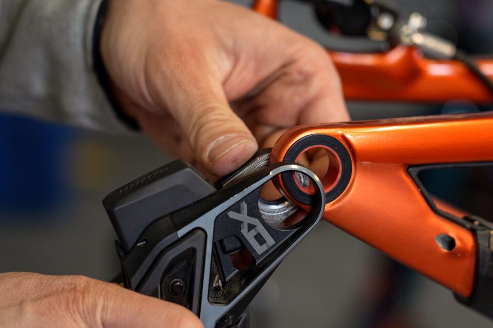

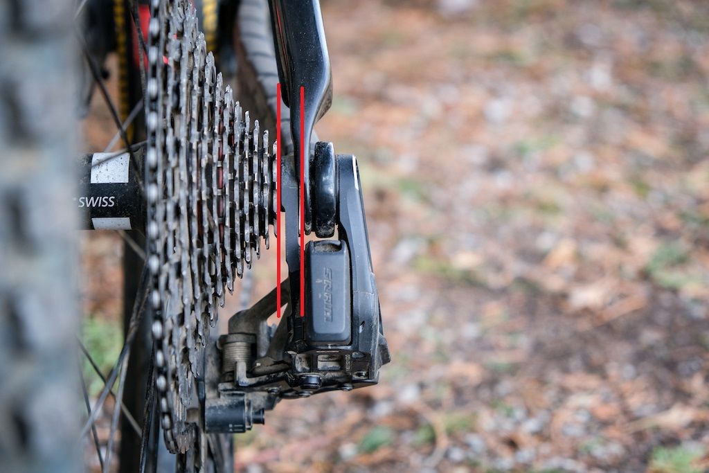

Ich versuche es mal, da ich mich damit in letzter Zeit sehr beschaeftigt habe, dass mir schon die Birne raucht. (Koennte jedoch komplett falsch liegen).
Wenn man den RADO so modifiziert, dass ein UDH passen wuerde, hast schon das erste Problem das die Schaltwerksaufnahme so gross ist, dass sie sehr wahrscheinlich schon an dem Hinterbau kollidiert.
Ich habe das Pi mal Daumen per rotem Kreis angezeichnet, das scheitert schon an der oberen Schraube der RADO befestigung und dem Hinterbau selbst.
Das UDH Schaltwerk ist halt schon ein Riesenbrummer mit der Aufnahme selbst und der Huelse in der die Achse sitzt:
Selbst wenn man es schafft, ist das naechste Problem die innere Seite des Schaltwerks:
Montiert man jetzt das Hinterrad, so, muss quasi die linke Seite des Hinterbaus 2,5mm weichen(gruener Pfeil nach links) oder man knallt es rein und vieleicht verbiegt sich der Hinterbau genug auf beiden Seiten, ideal ist das natuerlich weder fuer die Lager, noch die Federung oder Kettenlinie:
Und zuguterletzt, wuerde man nun einfach den RADO 2,5mm nach rechts verschieben um Platz zu schaffen (rote linie), sitzt die Kassette und Kette jetzt zu Nahe am Rahmen und schleift wahrscheinlich am Rahmen (gruener Pfeil) und die Kette sehr wahrscheinlich im inneren (gruener Kreis).

Ich Tippe mal weil alles nach links muss.
Es "darf" ja aber gar nichts nach links wandern.
Die Nabenmaße und somit die Laufradmitte muss ja bleiben wo sie ist.
Sonst fährt ja das Laufrad plötzlich nicht mehr mittig im Fahrrad mit.
Also müsste nur rechts mehr Platz (2,5mm) geschaffen werden.
Das müsste man doch mit der rechten Druckstrebe hinbekommen.
Hi,
Exakt das sollte das Thema sein. Das HR muss ja weiterhin in der Spur vom VR laufen bzw diese beiden sauber auf Linie!
Alles einfach „nach links versetzen“ geht also nicht. Laufradmitte muss Laufradmitte bleiben.
So wie es in dem Sram Artikel beschrieben ist, sitzt die Kassette ja auf dem Freilauf schon etwas weiter rechts als jetzt (warum das so sein muss hab ich noch net verstanden). Also muss rechts Platz geschaffen werden für die weiter rechts sitzende Kette und das andere UDH-gerechte Ausfallende mitsamt Kollisionsvermeidung zu Mutator u Co. Deshalb wird ein Tausch nur der rechten Druckstrebe nicht ausreichend sein und man muss daher auch die Schweißbaugruppe der Kettenstreben tauschen. Traurig/doof, aber halt leider Fakt… Immerhin bietet es Nicolai überhaupt an bzw hat man die Möglichkeit. Klar ist es doof/ungeschickt für Leute wie uns, die Ende 22 bzw Anfang 23 nen neuen Rahmen bekommen haben, aber ich hab ja weiter oben schon was (meine Meinung) dazu geschrieben. Für mich ist das kein Weltuntergang…
