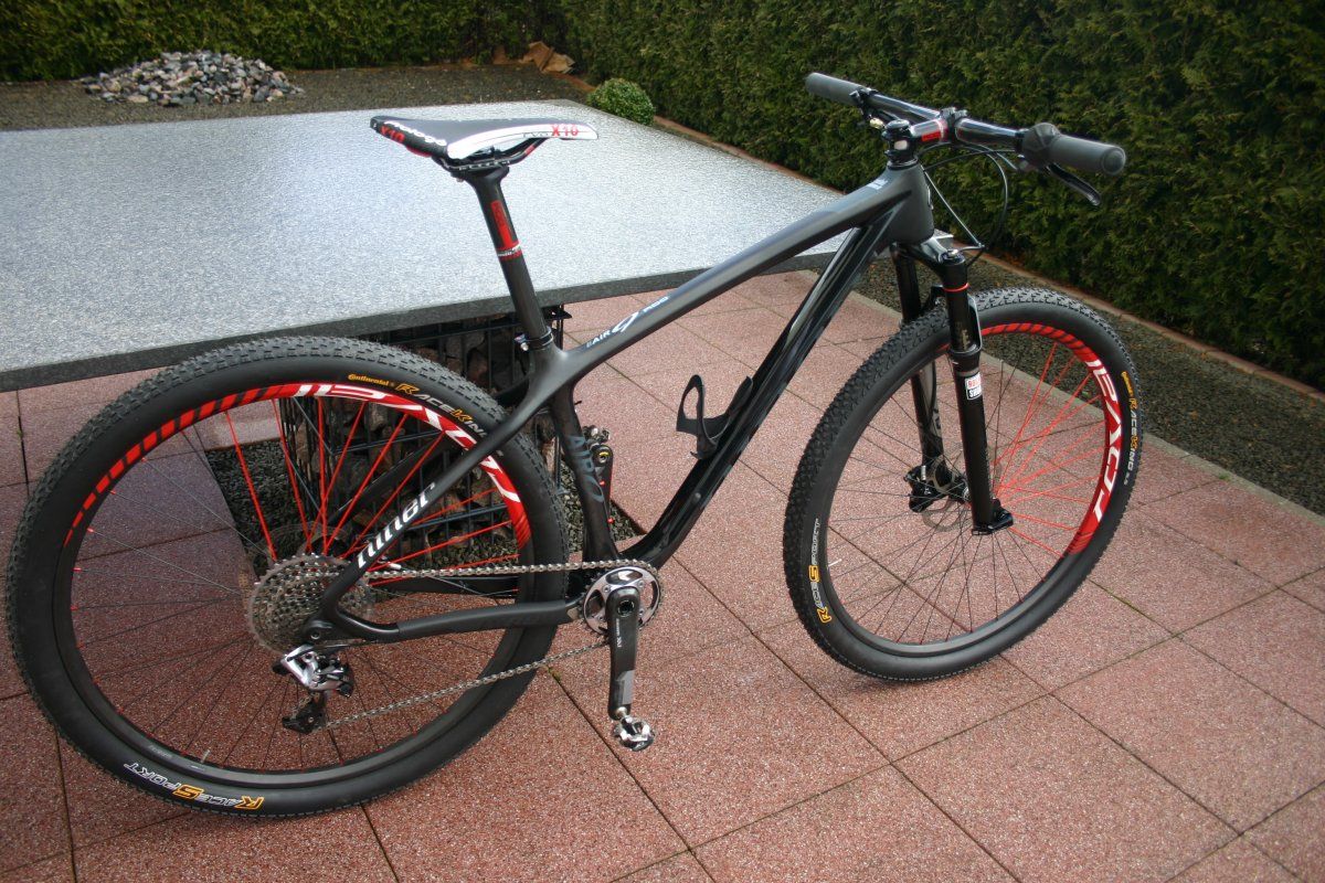

Hab mein WFO mal mit 29+ vorne gepimpt. "Scaled Sizing" à la Liteville, nur etwas anders: vorne 29+ (ca. 30,5"), hinten 29..
Die ersten Meter waren schon mal SEHR vielversprechend.

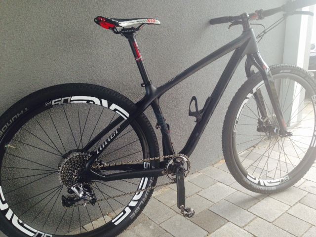

So hier nochmals ein schönes Bild mit Federgabelvergleich Federgabel und Niner Gabel.Anhang anzeigen 418491
von meinem air 9 carbon aus 2015 bevor ich das schöne Rad (Frame + Niner Gabel) in den Bikemarkt setzte.Anhang anzeigen 418494
Sorry, das letzte Bild ist etwas unscharf, was ich leider zu spät gesehen habe.

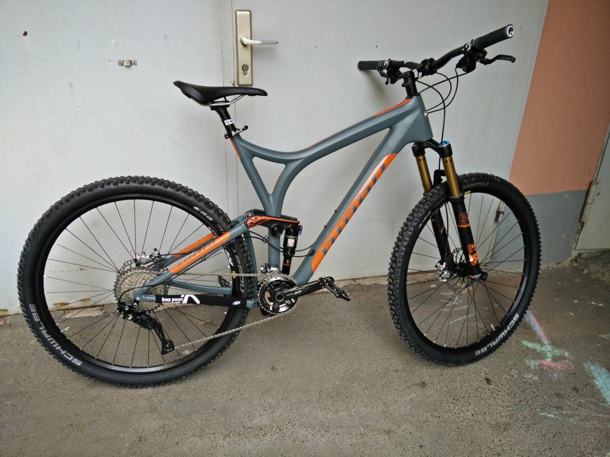

es ist fertig :)

Mir gefällt das Bike grundsätzlich gut. Allerdings hätte ich beim Aufbau Vieles anders gemacht (angefangen beim Vorbau). So wie's jetzt dasteht ist's eigentlich so eine Art überpotentes XC-Fully. Aber es kommt natürlich auch drauf an für was das Bike benutzt wird.
Die Sitzposition die ein 100er Vorbau und 680er Lenker ergibt, lässt sich in etwa auch mit einem 70er Vorbau und 740er Lenker erreichen. Das Handling würde aber von Letzterem wesentlich profitieren, insbesondere weil das Bike, für ein AM-Fully, eh schon einen scharfen Lenkwinkel hat.
Zu langer vorbau...
wie ich schon sagte, ich bin noch am testen.
@sparkey es ist noch nix fix. kann tauschen bis ich schwarz werde.
werd die kombi mal im kopf behalten und beim händler testen.
