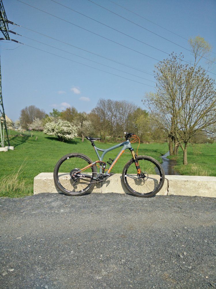

nice nice nice!Heute fertig geworden
Schöne Ostern wünsche ich euch.
Das ist einfach und lieferbar http://www.topfun.com/en/rip-9-carbon/121-niner-rip-9-carbon-frame-black-green.htmlwill auch so eins bitte! (grösse L)
ich glaub nicht - der sieht eher nach M oder L ausDer Rahmen von Olli?
Hi.
Das dachte ich mir schon.Hi.
Hatte ihn neu bestellt. Grösse M.
Hruss

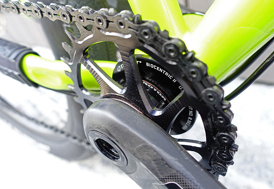

Noch eine Frage zum Tretlager sollte ich's beim rausmachen schrotten, wäre dies
https://www.bike24.de/p143859.html das entsprechende Ersatzlager?
Das CYA brauchst du doch so oder so.SIR 9 Rahmen:
CYA Insert oder Rotorlager,was soll ich verwenden/einpressen?
Direkt einpressen geht nicht! PF30 hat 46mm Durchmesser, der Rahmen ist wesentlich größer....Ich hätte mir gedacht,ein Rotor PF30/24 einpressen. Kurbel wird wahrscheinlich eine Race Face Aeffect.
Wellendurchmesser der Kurbel! Aber nicht der Aussendurchmesser der Lagerschale...Bei den technischen Daten steht: Pressfit 30,46x73mm![]()
