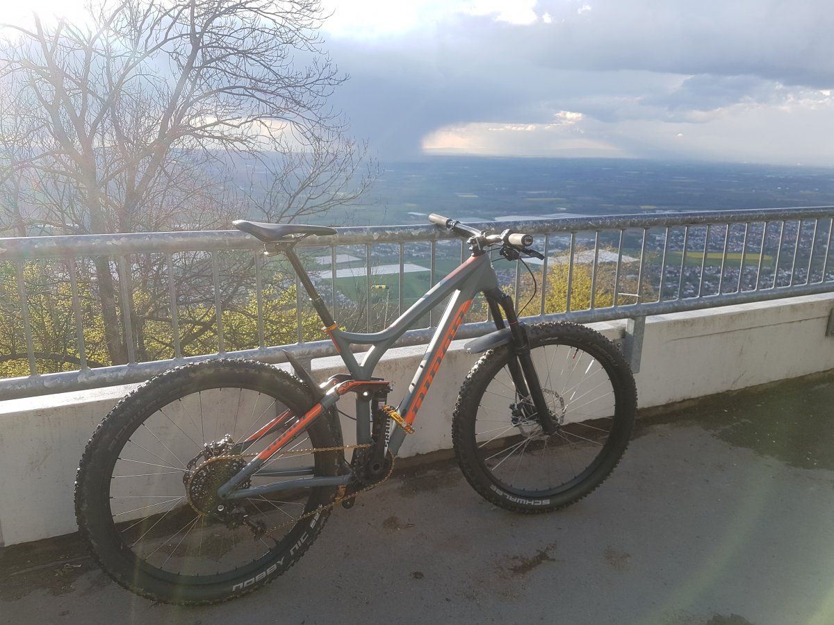

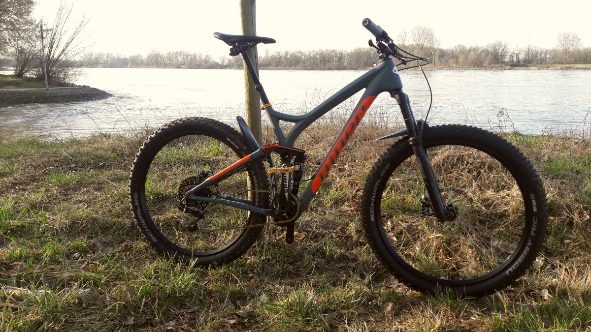

Nach Jahren der NINER-Abstinenz hab ich mir über den Winter auch ein RIP9 aufgebaut. Und nach den ersten ordentlichen Trail-Fahrten muss ich gestehen: ich liebe dieses Bike :love:
