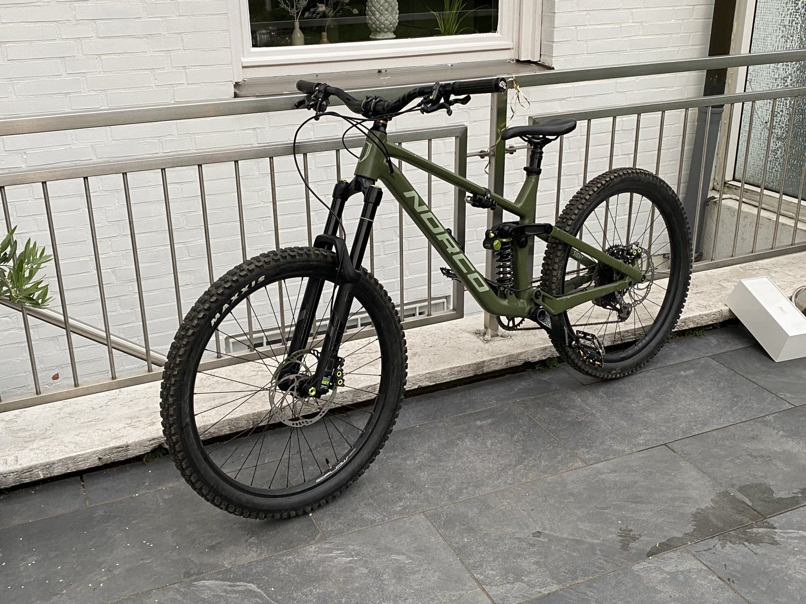

So mittlerweile bin ich doch auch auf dem Sight unterwegs. Bin sehr zufrieden. Geo passt mir saugut. Mit dem RS SD und Plattformhebel wippt nix. Fährt sich bergauf wie n Hardtail (teilweise schon fast zu wenig Traktion). Fahre mit 55er Hub also 160mm Federweg. Plane aktuell die Lyrik mit 170er Airschaft aufzurüsten, da ich sicher bin, das es gut zur Geo passt. Optional würde ich das Sight gerne mal mit Coil im Heck fahren.
Habt ihr da Erfahrung? Welchen Dämpfer (mit Climb Switch) empfehlt ihr? DVO, DHX2, MRP, DNM oder doch den Mod von Formula?
Ach hier noch 2 Pics vom Bike....
Ich hab mir nen DVO Jade geholt, bin aber noch nicht gefahren...
Wäre auch meine erste Wahl. Dann wohl RS SD Coil. Schick und preislich wie gewichtstechnisch attraktiv finde ich schon den MOD von Formula. Leider sind die wenigen Erfahrungsberichte sehr durchwachsen. Mein Sd Air kommt jetzt diese Woche vom Tuner, mal sehen, was das gebracht hat. Erwarte aber keine Wunder.
