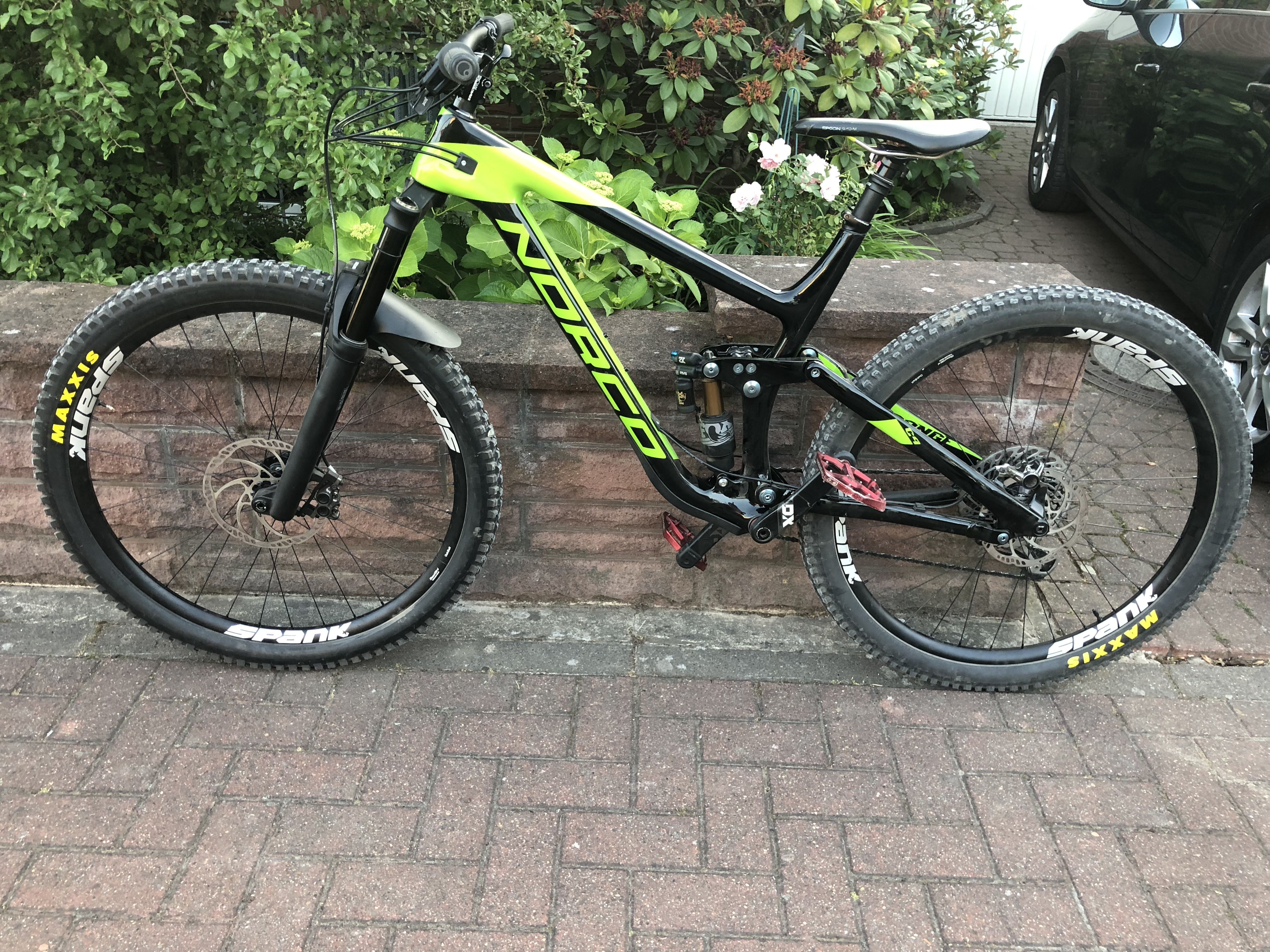

Danke für deine Antwort, habe schon Vergleiche zwischen der Progression meines alten Dune und dem Range gemacht. Das Range ist sogar progressiver, beim Dune war ich mit dem DHX2 ziemlich zufrieden. Ich werde erstmal gucken wie sich der Float X2 macht, der erste Eindruck ist aber schon ziemlich zufriedenstellend:i2:

Schönes Rad. Schreib deine Erfahrungen auf jeden Fall hier rein. Würde mich vll auch mal interessieren, ob es mit dem Stahlfederdämpfer gut geht.
Momentan würde ich meinen Luftdämpfer nicht tauschen wollen. Dafür geht er einfach zu gut.
Geht mir auch so. Float X2 und nie den Wunsch nach was anderem gehabt. :)
