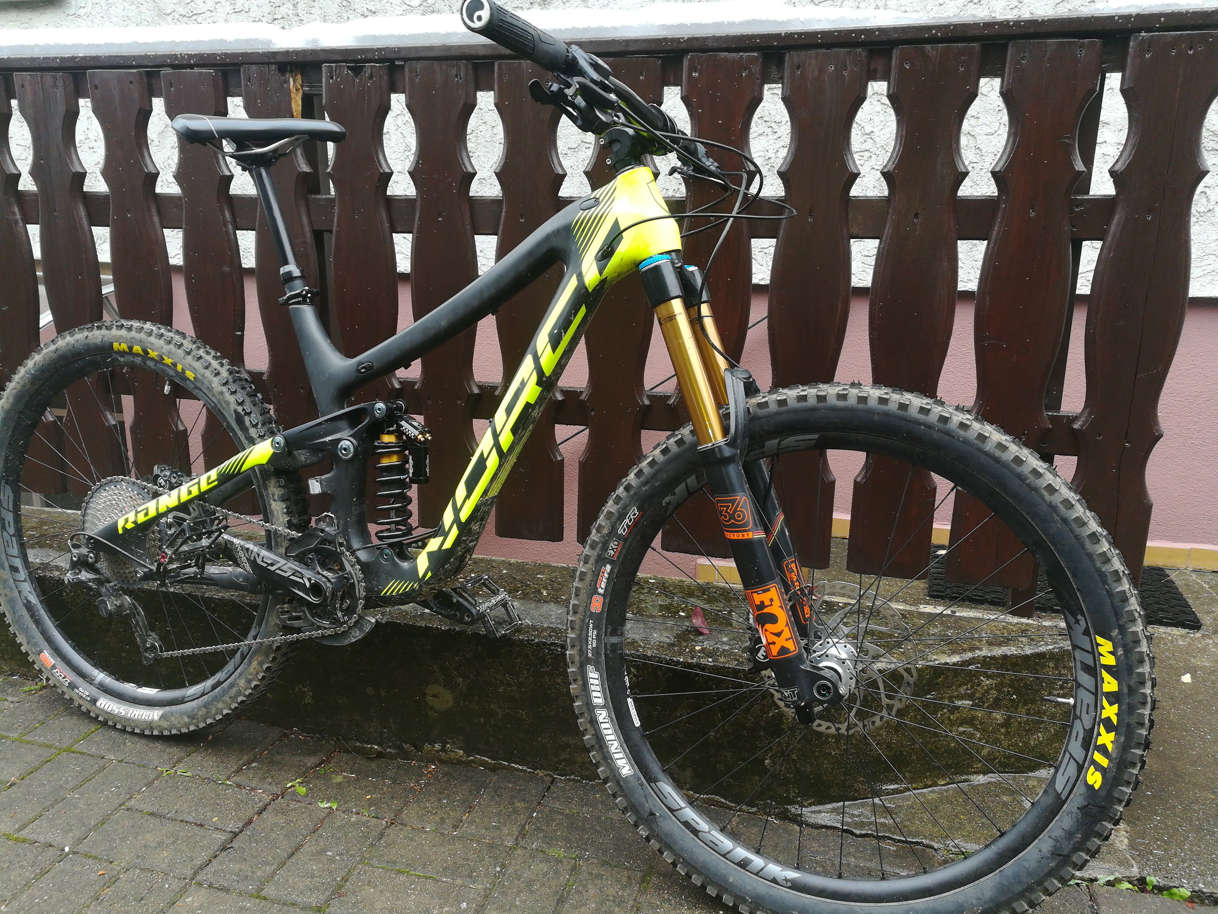

Habe mir im AppStore die cane creek App runter geladen und mit ihr ein Setup gefunden dass für mich mehr als taugt.
Also ich hatte anfangs den Cane creek DB Air mit cs drin und war von Anfang an einfach nicht zufrieden.
Habe von Anfang an mit der Cane creek App gearbeitet, mal mit den spacern in der Luftkammer, mal ohne, war immer mies.
Liegt eventuell aber auch an meinem 100+ fahrfertig
