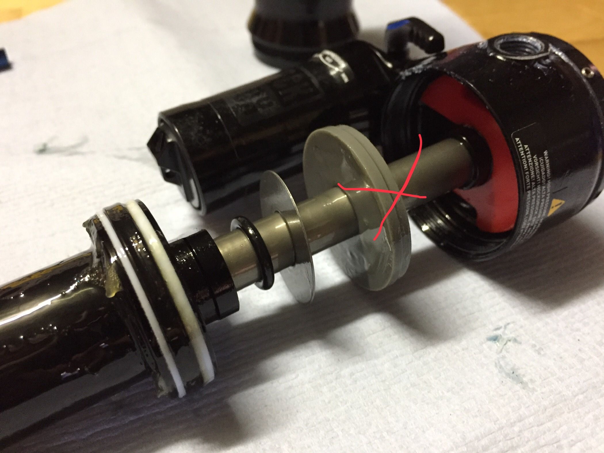

Beim Luftkammerservice habe ich gesehen, dass der RockShox SuperDelux eine 5mm Hubegrenzungsscheibe verbaut hat...
Ist das jemandem bekannt? Möchte einen anderen Dämpfer kaufen und frage mich ob die Begrenzungsscheibe notwendig ist.

rot markiert!
Fahre ein Range A7 27,5 2018
Danke und Gruss
Ja dadurch wird der Hub auf 60mm begrenzt. 205x60 und 205x65 sind bei RS baugleich. Nur durch das Distanzstück entsteht der unterschiedliche Hub.
Ist bei meinem Fox X2 genauso. Habe beim Service interessehalber mal ausprobiert, was mit unbegrenzten 65mm wäre. Querstrebe des Hinterbaus schlägt am Sitzrohr an, nicht empfehlenswert!

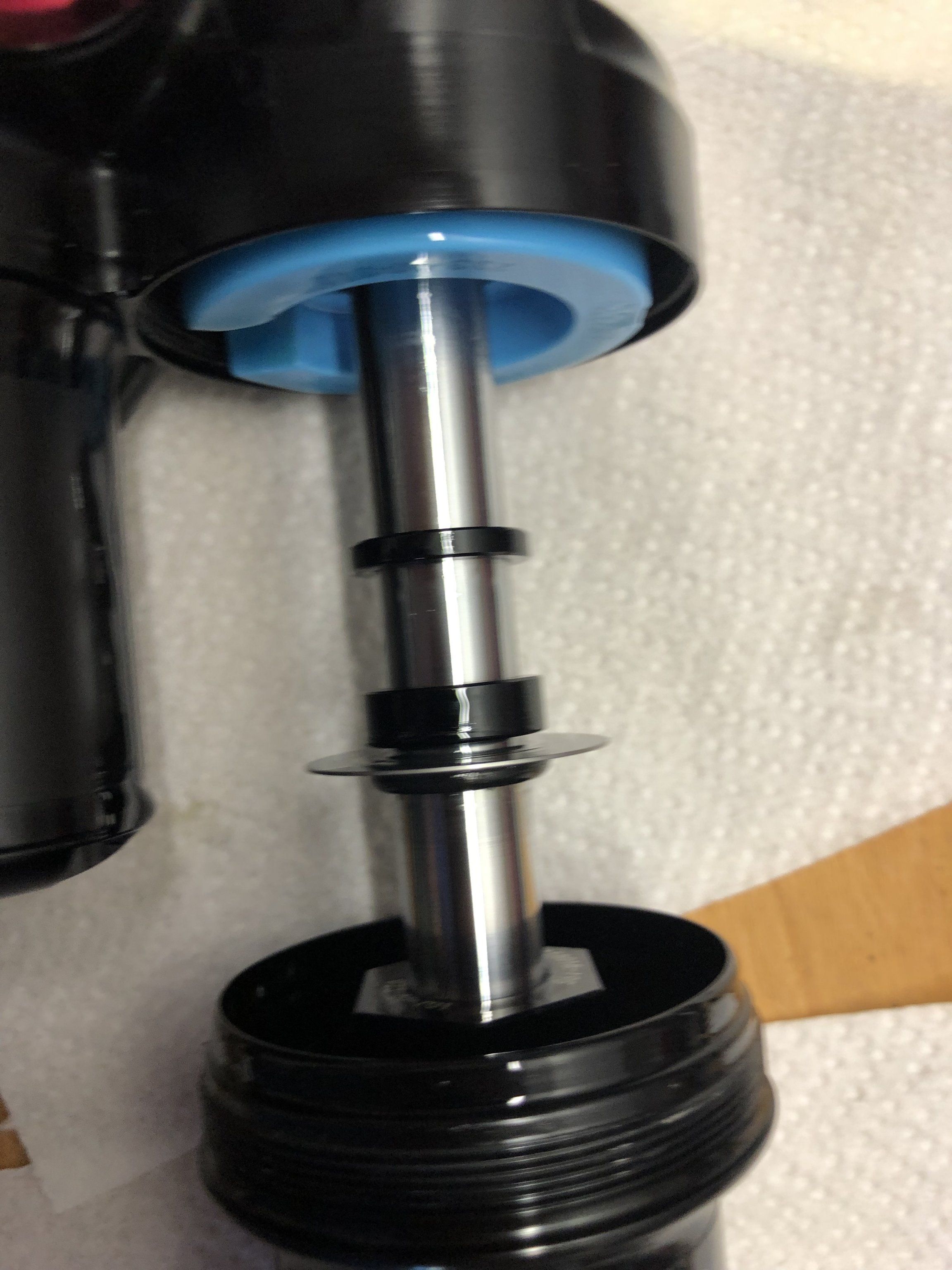

Hallo, ich habe mir gerade einen Fox DPX2 mit 57,5mm Hub bestellt (Bikemarkt). Kannst du mir sagen ob es kompliziert ist den Spacer da rauszuholen?
VG
Martin
VG
Martin
Fox verbaut 2,5mm und 5mm spacer beim DPX2. Einfach mit einem Seitenschneider den 2,5mm Spacer entfernen und fertig ist die Kiste. Hab auch einen DPX2 aus einem Transition gekauft und so umgebaut.
