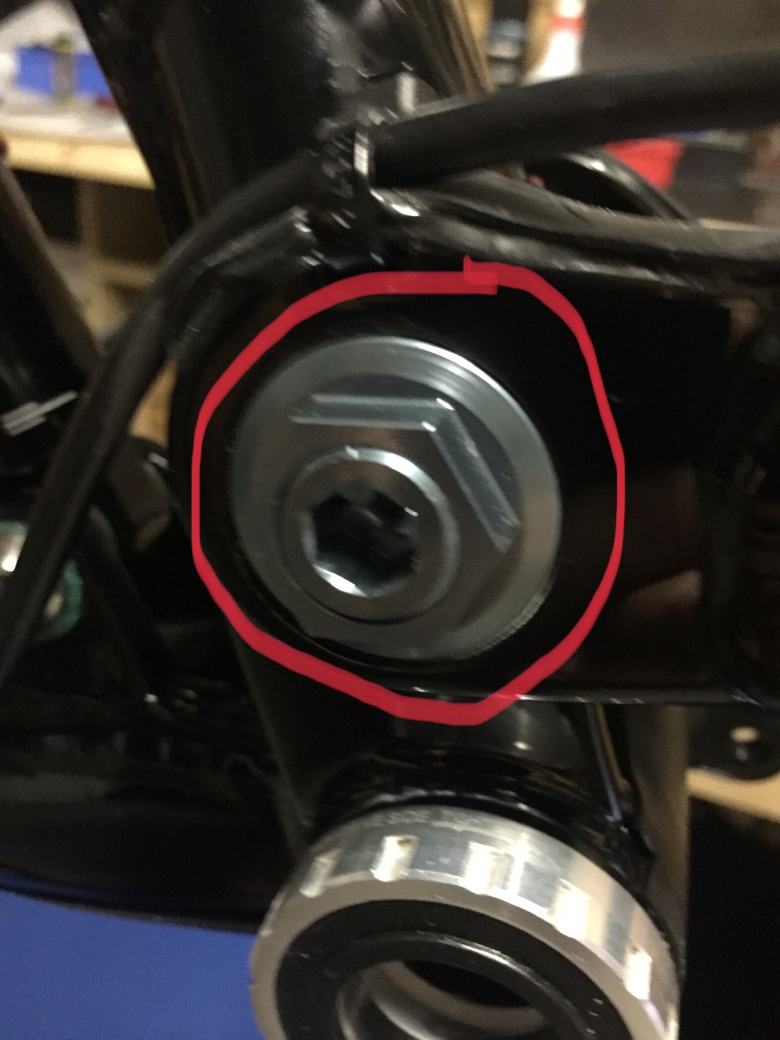

Hallo
Kann mir jemand sagen wie ich folgende Schraube löse/festziehe? Diese hat nur auf der fotografierten Seite eine Innensechkant Aufnahme...
Bin am Rahmen aufbauen und zwei Lagerabdeckschrauben waren nicht korrekt festgezogen, nun möchte ich alle überprüfen.
Dank und Gruss
Dabei seit
11. September 2005
Punkte Reaktionen
74
Ort
Frankfurt
Die Inbus-Aufnahme gehört zur Schraube und außen ist eine ganz normale Mutter. Zum Lösen/Festziehen brauchst Du also einen passenden Inbus, um die Schraube festzuhalten. Und außen setzt Du dann einen Maulschlüssel an
