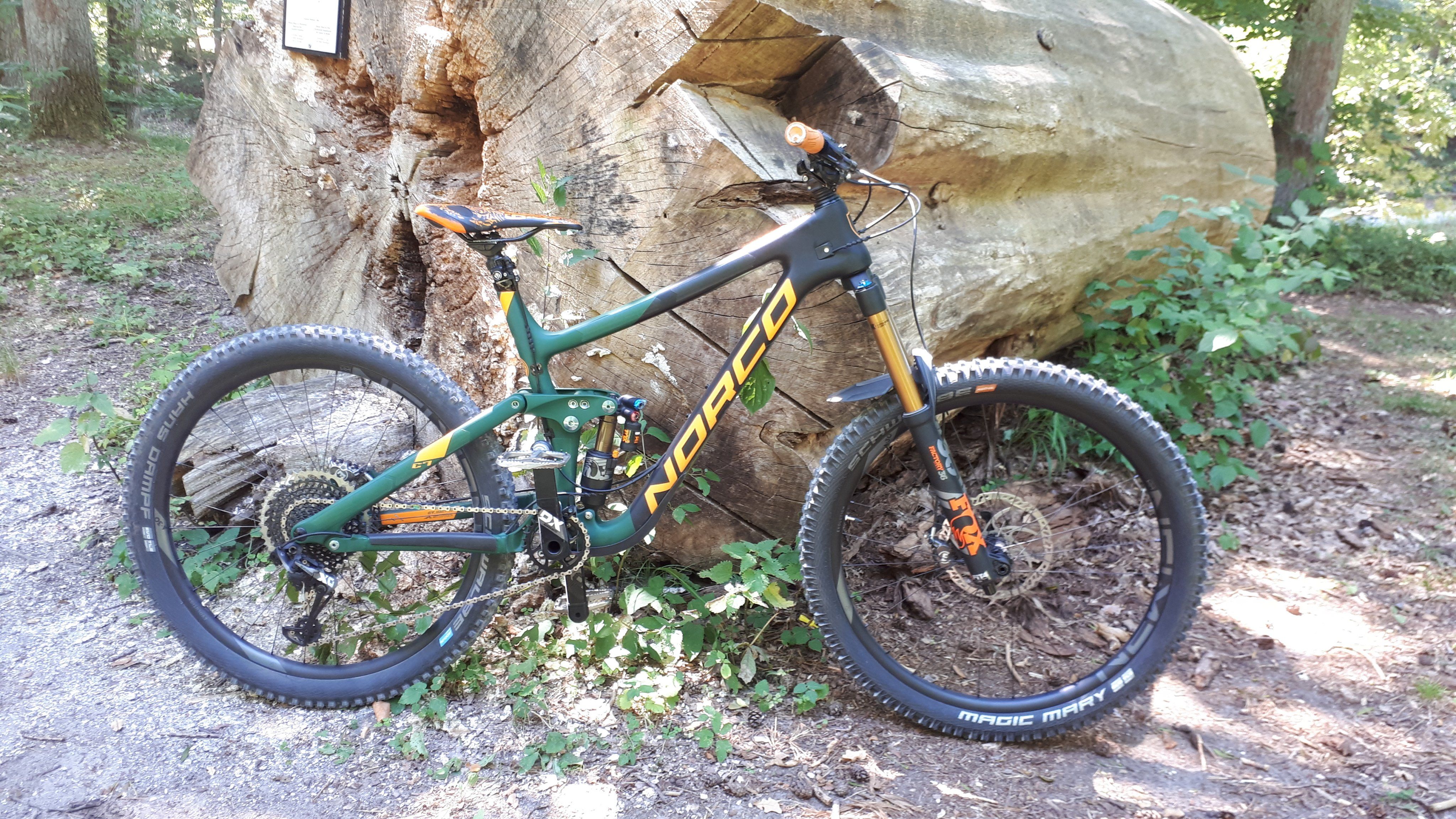

    My Range - 2017er 9.2-Rahmen plus Restekiste ergab das gezeigte. Mittlerweile hab ich aber Maxxis HR2/DHR2 drauf. Und ein neues Laufrad hinten, nachdem ich das vorige „gedroped“ habe...

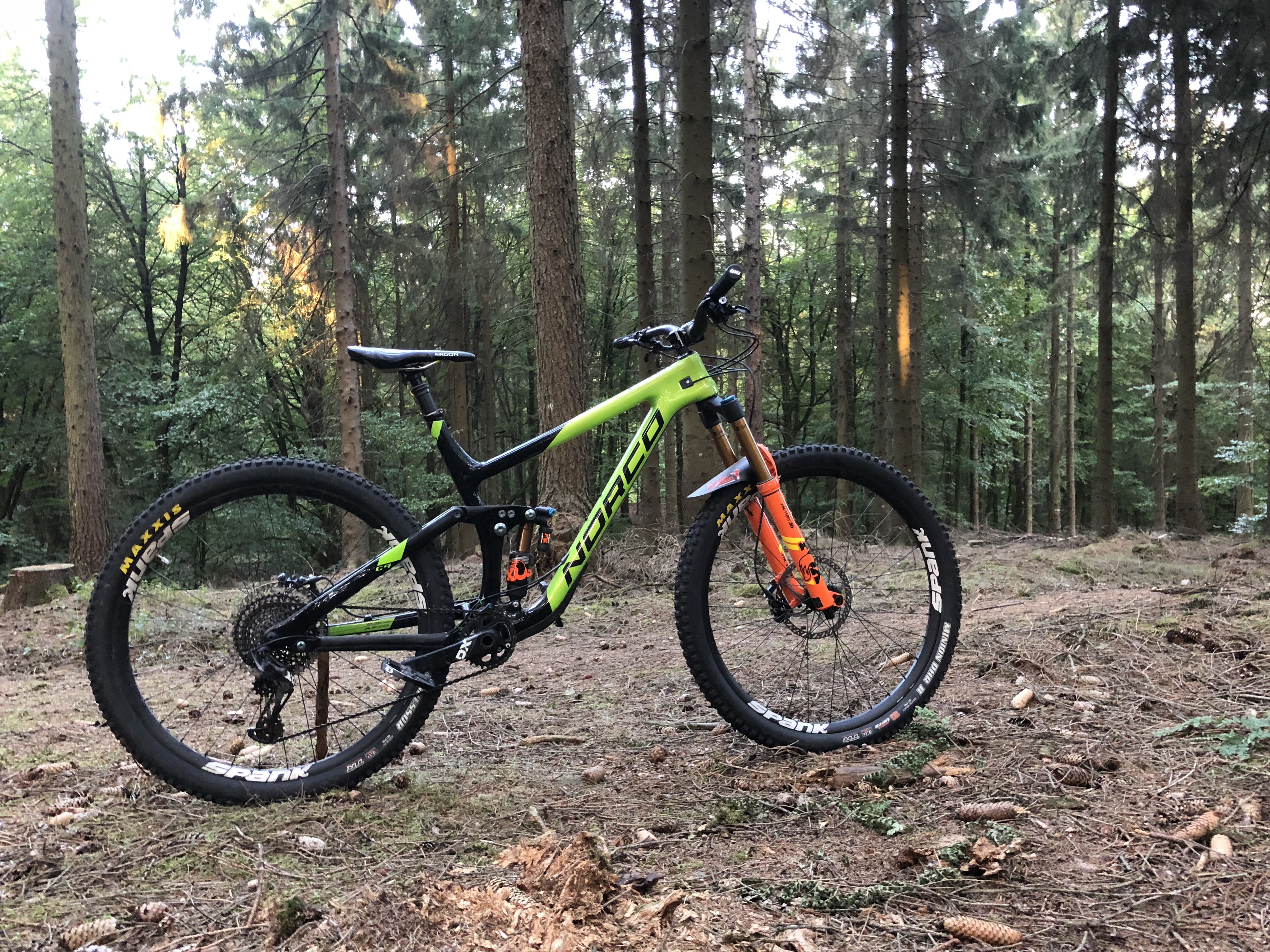

    9C93968C-F353-4C01-91E3-E59BC6A95EE5.
    Hier mal mein Norco, verstehe nicht wieso die in Deutschland so selten gefahren werden :confused:

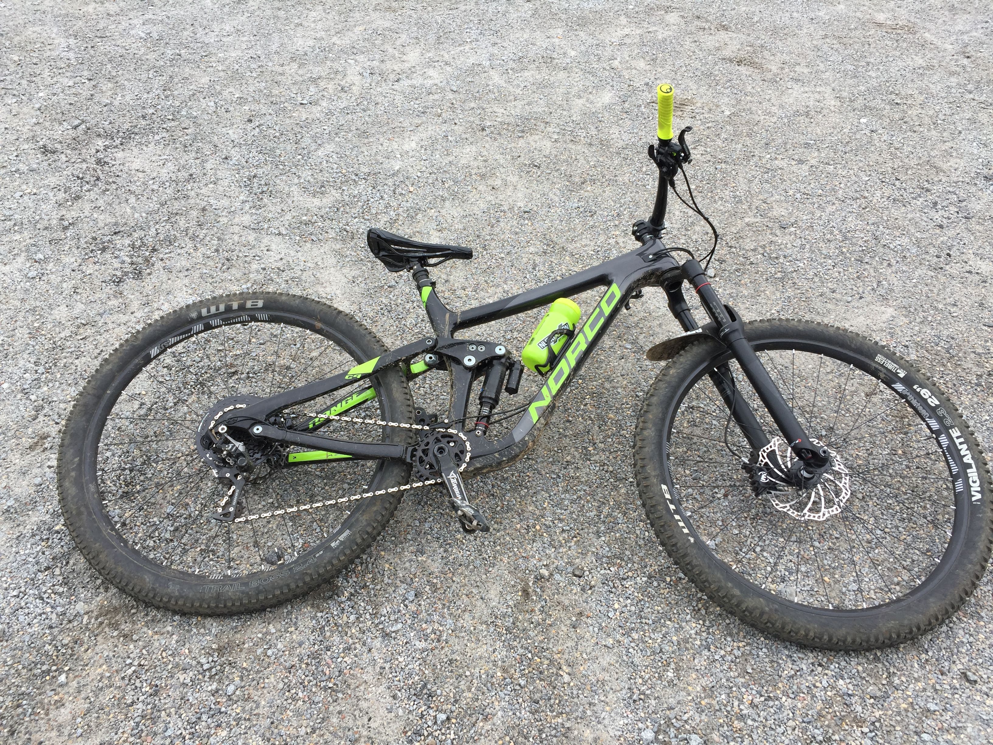

  22. Nach 6 Wochen gezwungener Pause:heul: endlich mal wieder auf dem Bike:D
    Zwar nur 15min durch die Gegend, aber besser wie garnichts.
    [​IMG]
    Hab jetzt endlich mal die Zeit gefunden, die unnötigen Decals von den Felgen zu entfernen.
    3,5h rubbeln:wut: dann waren sie weg.
    Wo hast du das ganze Gewicht gespart?:eek:
    Meins wiegt fast 1kg mehr :ka:
  23. Wahrscheinlich schon durch die kleineren Räder:ka:
