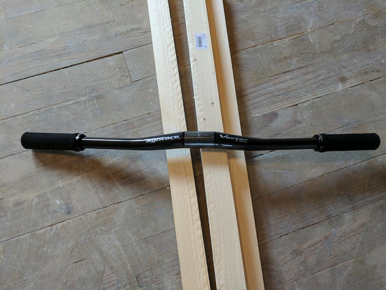

Den Lenker habe ich gestern noch schnell getauscht nach der ersten Sitzprobe. Ich hatte fürs gute Rad damals den Syntace Vector Carbon Low10 mit 8° Back Sweep gekauft, dann aber wegen der Länge des Rades auf 12° getauscht und den 8° verkauft. Vor ein paar Wochen waren dann die letzten kurzen (680mm) Low10 bei bike-components im Angebot, da habe ich mir nochmal einen mitbestellt. Glück gehabt, mit 12° war das Rad immer noch einen Ticken zu kurz. Die Differenz liegt schon so im Bereich von einem Zentimeter zwischen 8° und 12°.
Vielleicht kommt mittelfristig noch ein Bikeahead Composites drauf, da habe ich auch noch 8,5 (Edit sagt: es sind 10°) und 13° hier liegen, mal sehen welchen ich am Ende ans gute Rad schraube. Bei dem Lenker beginnt die Biegung weiter außen, daher lässt sich der Reach nicht 1:1 anhand der Gradzahl mit dem Syntace vergleichen.
