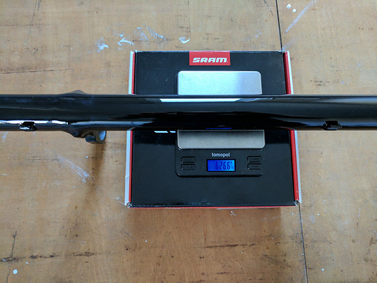

Den Lenker habe ich gestern noch schnell getauscht nach der ersten Sitzprobe. Ich hatte fürs gute Rad damals den Syntace Vector Carbon Low10 mit 8° Back Sweep gekauft, dann aber wegen der Länge des Rades auf 12° getauscht und den 8° verkauft. Vor ein paar Wochen waren dann die letzten kurzen (680mm) Low10 bei bike-components im Angebot, da habe ich mir nochmal einen mitbestellt. Glück gehabt, mit 12° war das Rad immer noch einen Ticken zu kurz. Die Differenz liegt schon so im Bereich von einem Zentimeter zwischen 8° und 12°.
Vielleicht kommt mittelfristig noch ein Bikeahead Composites drauf, da habe ich auch noch 8,5 (Edit sagt: es sind 10°) und 13° hier liegen, mal sehen welchen ich am Ende ans gute Rad schraube. Bei dem Lenker beginnt die Biegung weiter außen, daher lässt sich der Reach nicht 1:1 anhand der Gradzahl mit dem Syntace vergleichen.

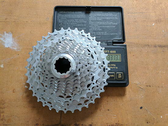

Neu sind nur die langweilige und schwere XT-Kassette und das KCNC-Innenlager, das von PF30 auf HTII adaptiert. Die roten Kunststoffeinsätze habe ich gegen schwarze von Acros getauscht. Das Lager ist auch eher schwer, aber die beiden Hälften werden verschraubt. Das ist mir deutlich sympathischer als irgendwelche Plastikadapter in ein PF30-Lager zu stöpseln.

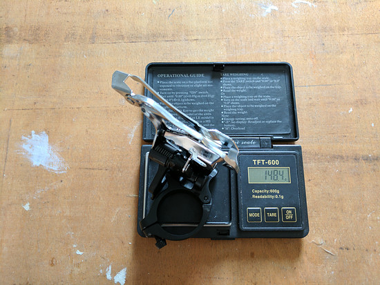

Sonst hätte ich wohl gleich noch ein Rad geplant, weil ich durch einen Fehlkauf das Pendant des verbauten XT-Umwerfers auch noch in Top Swing übrig habe. Immerhin habe ich das früh geahnt und ausprobiert, im Gegensatz zur Sattelstütze.

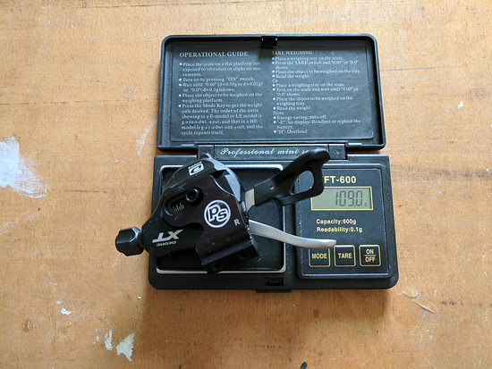

Die Schalthebel sind auch neu und auch XT. Sie werden mit Problem Solvers MisMatch 2.0 an die Bremshebel gehängt. So ganz gelöst ist das Problem aber ungeachtet des Namens nicht - die Hebel sind eigentlich zu weit weg vom Lenker.
Diese Entfernung lässt sich auch nicht einstellen, das liegt an den Adaptern. Nach dem Schalthebelschellendrama fürs gute Rad kann ich aber hier beim besten Willen nicht die gleichen Geschütze auffahren, hier muss es eine simplere Lösung tun.
