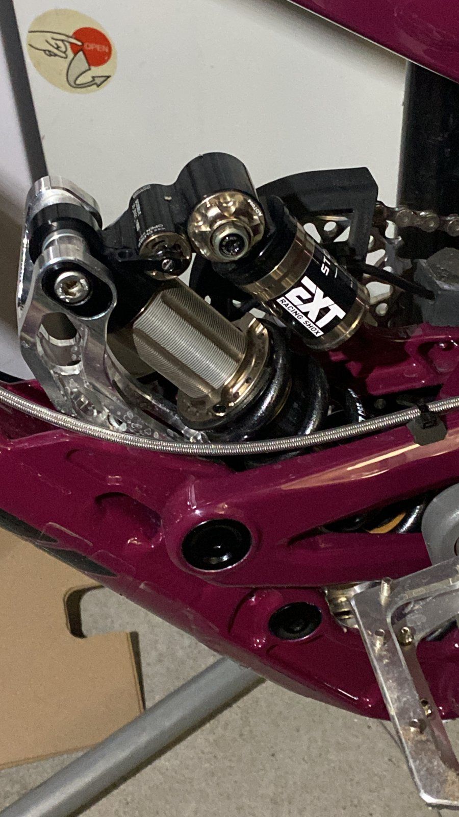

Die Kiste ist einfach genial 🤩

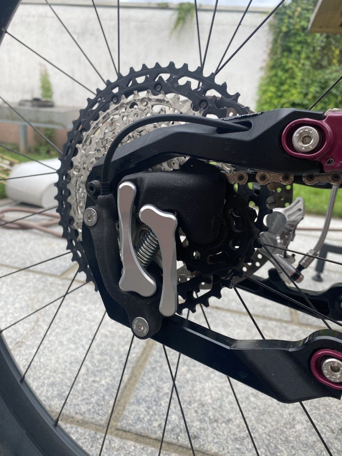

Die Schaltung und die Hinterbau Performance sucht seines gleichen.
Der Federweg ist gefühlt unendlich und wenn man auf der Bremse ist performt das Ding immer noch unglaublich.
Das Ultra Softe Hinterbau und mit dem EXT Fahrwerk einfach nur Hammer.
Es saugt sich so am Boden fest und man kommt auch nie ins schwitzen das es vielleicht doch mal zu wild ist.
Außer der Angstschweiß bei den zu hohen Geschwindigkeiten.
Kein Plan ob das Fahrwerk jetzt gut ist oder nicht. Also vom Setup
Es ist total unauffällig und lässt keine Wünsche übrig.

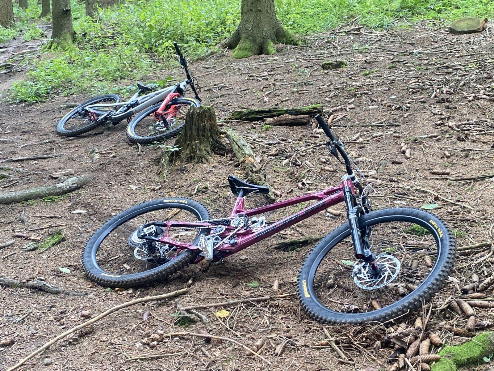

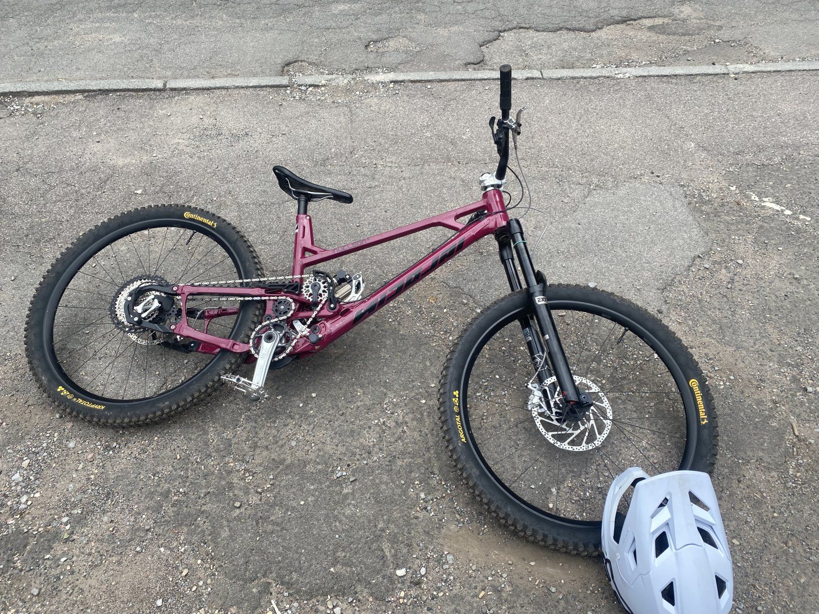

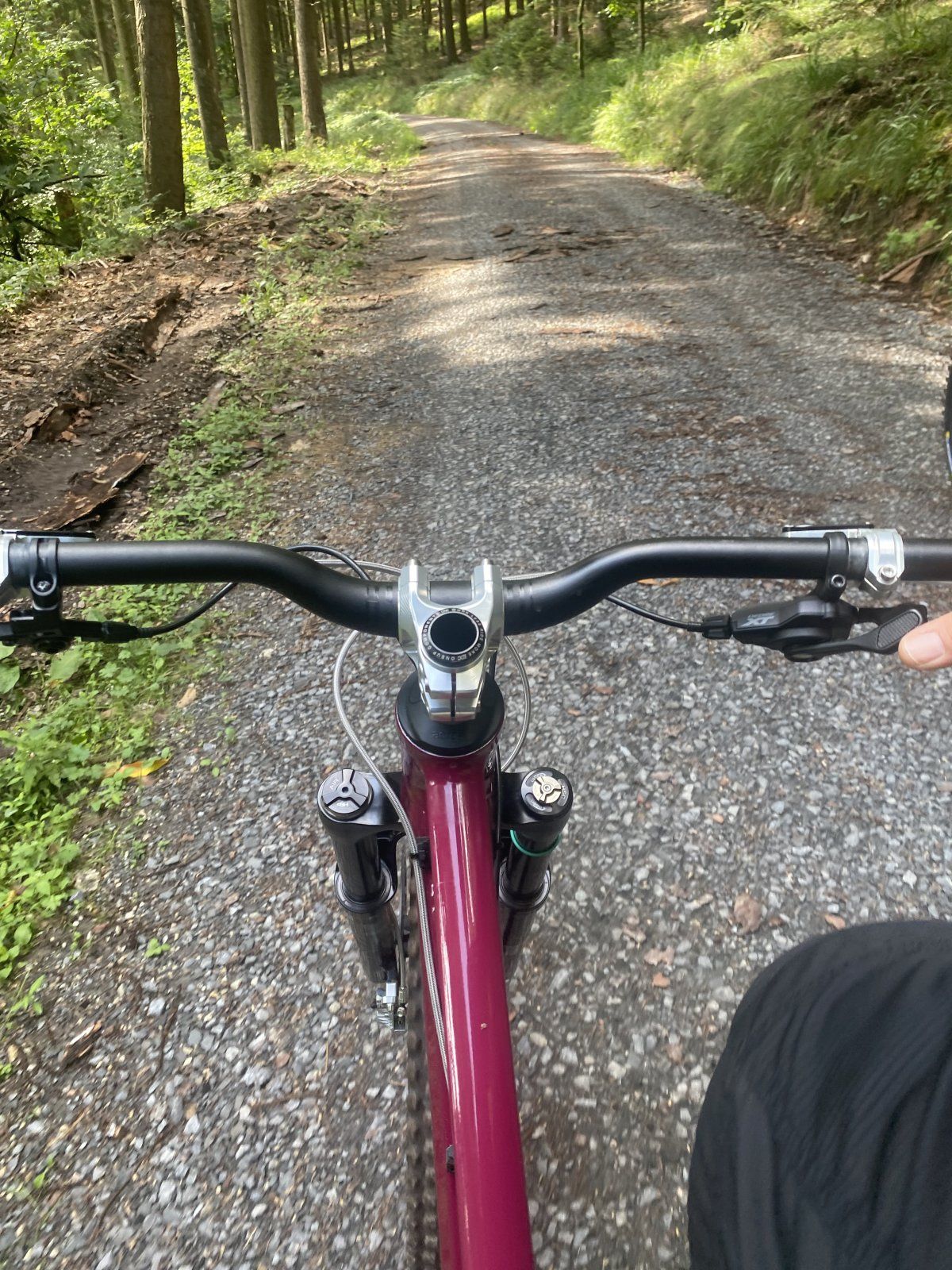

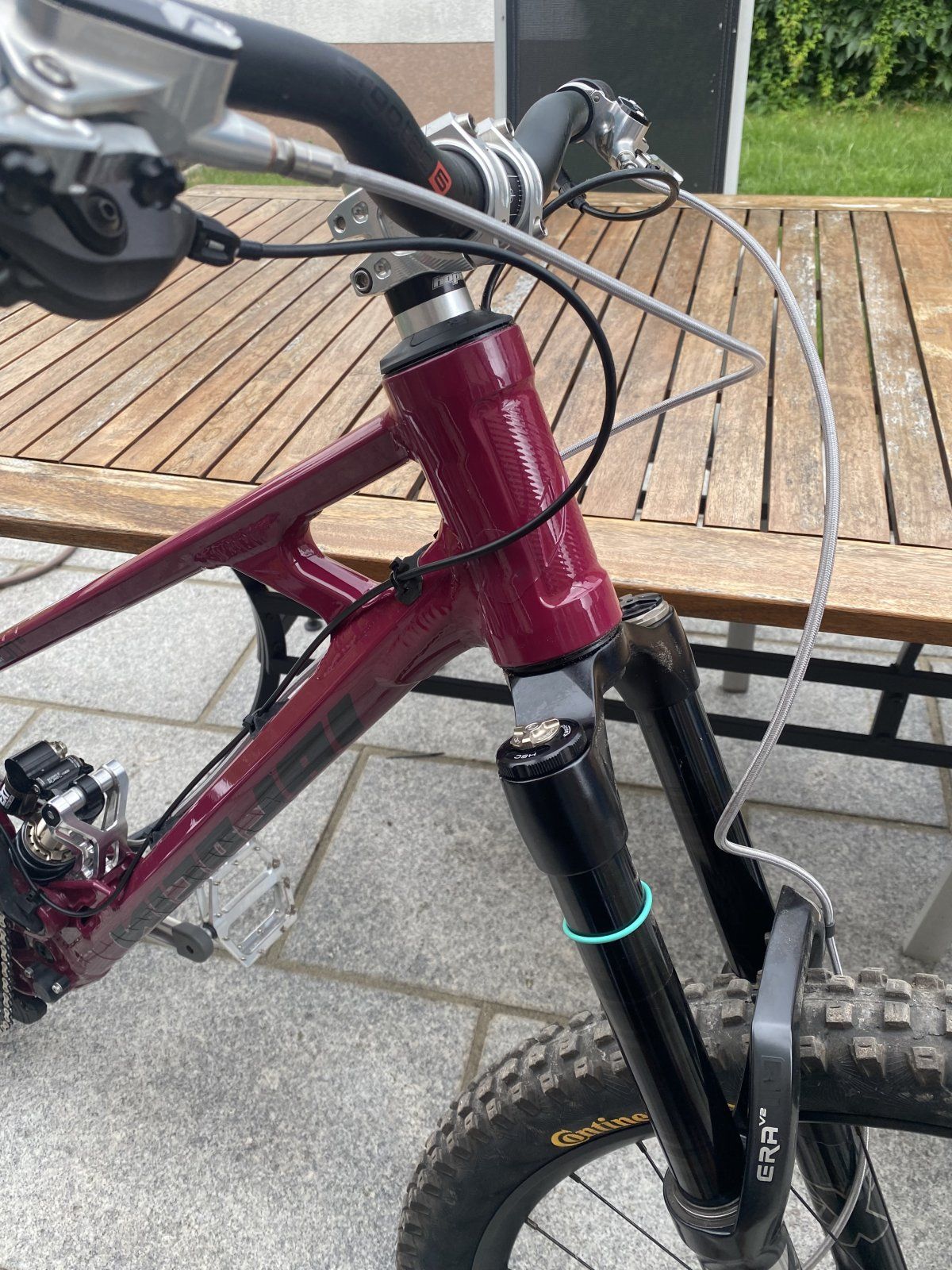

Die Kiste wurde beim Versand dermaßen schlecht behandelt das ich am Oberrohr einen starken Lack Schaden habe.
Natürlich war nach dem auspacken der Frust groß.
Mein Sohn dachte das der Rahmen jetzt erstmal durch das Fenster fliegt.
Nach einen super netten Gespräch mit Claus.
Der auch meinen Dialekt versteht 🤣 weil er aus meiner Gegend kommt.
War alles geklärt.
Auch das Entgegenkommen mit der härteren Feder 😃
Was soll ich sagen!
Danke an das Nicolai Team und ein besonderer Dank an Claus.

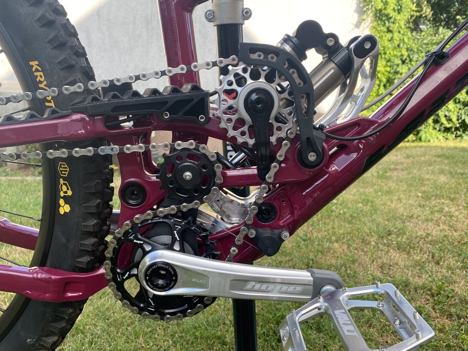

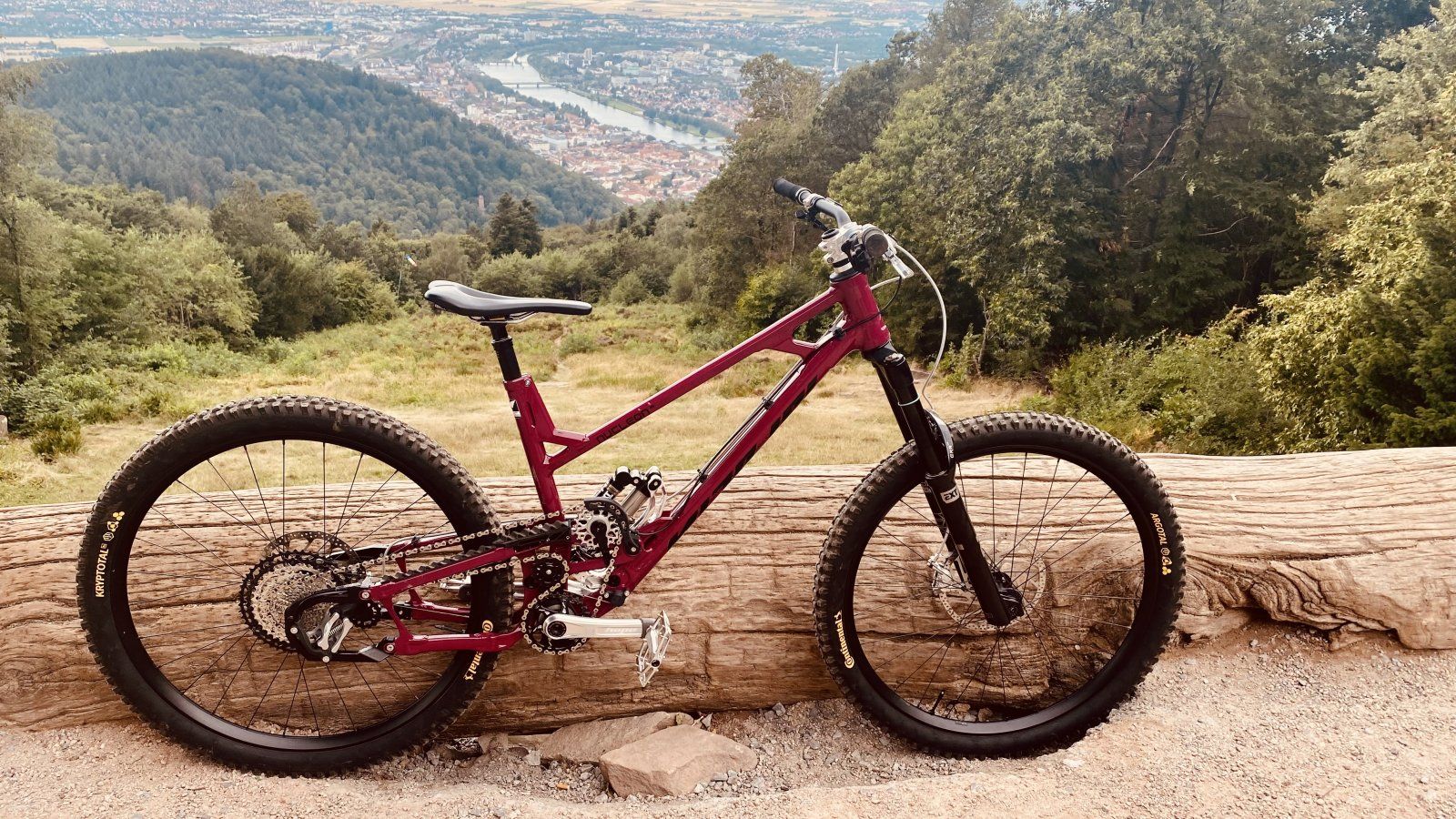

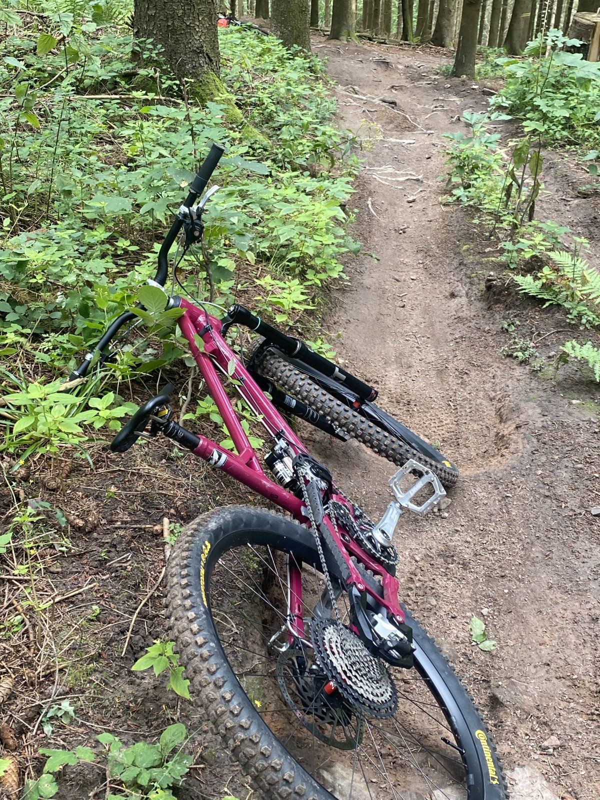

Anhang anzeigen 1743621Anhang anzeigen 1743622Anhang anzeigen 1743623Anhang anzeigen 1743624Anhang anzeigen 1743625Anhang anzeigen 1743626Anhang anzeigen 1743627Anhang anzeigen 1743630
