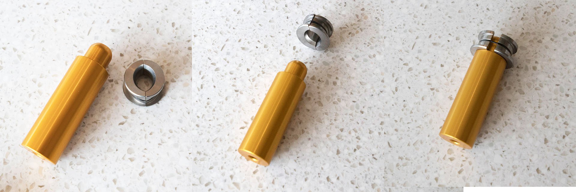

Kann mir hier jemand helfen und mir sagen, wie ich die paarweise verbauten Lager aus der Druckstrebe rausbekomme? Ist da ein Absatz zwischen den Lagern oder kann ich die zusammen zu einer Seite rausdrücken?

Anyone found an easy way to get the 2 pairs of small bearings in lower end of the seatstay out?
They have to be pushed out opposite to each other as theres a fixed metal spacer.i used a small punch angled to knock one bearing out from opposite side ,once one out second bearing is easy to get at.

Wer denkt sich denn so nen Mist aus? Ohne absatA mit distanzscheibe wäre der einfachere Weg gewesen. Die Lager sind so winzig, da kann man nichts ansetzen. Auch mein Innenabzieher ist zu groß ...
Kann mir jemand der das schonmal gemacht hat, da weiterhelfen? Mit welchem Werkzeug bekomme ich die Lager da raus?
Ich hab zwar kein Mega, ich würd aber aussen das Alu ordentlich mit dem Föhn warm machen und dann mit einem Alu-Rundmaterial und kleinem Hammer raushauen. Sind ja eh am Sack. Rein kann man die neuen ja wieder ordentlich einpressen.
Heißluftföhn und leichte Schläge haben bisher nichts gebracht, außer Kerben am inneren Lagerring. Ich werde berichten, wenn's denn irgendwann mal klappt ...
Das hatte ich auch mal. Abhilfe hat dann ein besseres Auflager gebracht. Hatte erst den Rahmen auf einen alten Pulli gelegt. Da ging nix.
Geholfen hat dann den Schraubstock soweit aufzudrehen, dass das Lager gerade durch passt. Dann zwei Lagen Tape drauf und dann Rahmen drauf. So ist der Ruck vom Schlag ungedämpft aufs Lager bzw auf die Pressverbindung zum Rahmen.
Ich habe so Lager immer grob rausgedroschen, aber zufällig grad auf NSMB ein Werkzeug für PF92 gesehen - so etwas könnte man sich auch für ein kleineres Lager wie bei dir basteln:
