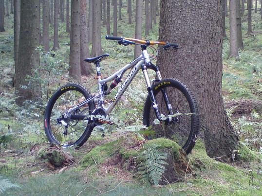

Habe jetzt auch meins bekommen.Das Mega steck ja so einiges weg...Geil:D
