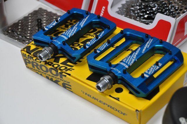

so hab mal n bischen zusammengestellt.
gabel ist für das andere mega, für mich gibts entweder ne 55rc3evoti oder ne lyrik 170 soloair dh. eher zweitere (preislich und optisch --> wegen schwarz)
der nukeproof lrs wird womöglich zurückgeschickt, laufrad ist entgegen der bestellung nicht 20mm steckachsen geeignet. crc schickt mir zwar das 15 mm auf 20 mm conversion kit zu aber ich zweifel noch ob das funktioniert.
der nabenkörper bei meiner (15mm) nabe ist mMn wesentlich dünner als der einer 20mm nabe. in diesem fall würden wahrsch. hope pro 2 (blau) mit stans flow felgen kommen.
hab crc ausverkauft genutzt ;)
besonders schön find ich die pedale
lg
sebi
lg
sebi
Ja die Pedale sind echt schick! Noch schicker wären sie in rot!
Hab mich an blau irgendwie satt gesehen!
Hätte mir letztes Jahr fast ein Mega Pro im Ausverkauf gekauft aber passte leider von der Größe nicht!
die gibts glaube ich nur in blau, silber und schwarz.
werde allerdings blau nur dezent reinbringen. wenn n anderer lrs kommt dann blaue hopepro2. das wars dann schon.
-pedale
-spacer
-griffe bzw endkappen
-naben
-sattelklemme
denk es wird ganz gut ausschaun
