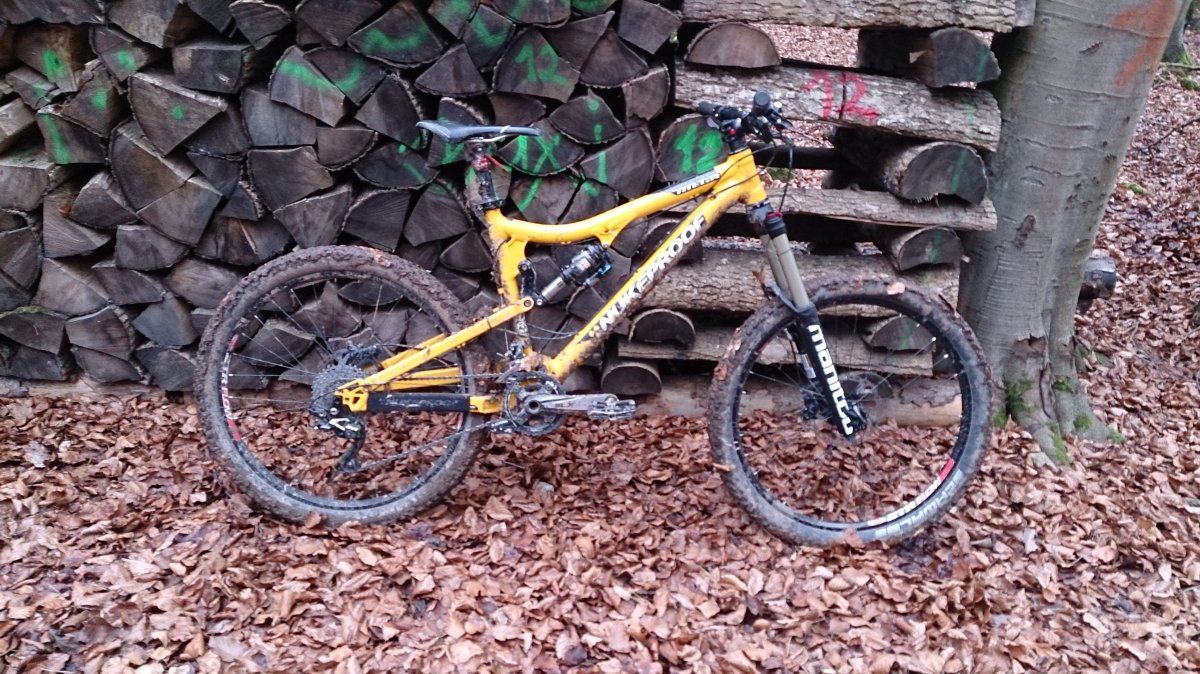

Hab Sie jetzt mal auf 150 mm getravelt. Jetzt passt sie noch besser zum TR.
Bei uns ist es gerade so matschig, dass man bergab treten muß. Der Hans Dampf ist da total überfordert. Morgen kommt vorne der Baron wieder drauf

Sehr geiles Mega, schön cleaner look. Der rote Sattel passt auch super.

Danke! :)
Ja, in die Richtung habe ich auch schon gesponnen, mal sehen. der RP23 hängt halt immer sehr tief im Federweg, durch den mittleren berich sackt der immer gleich durch und hängt dann direkt in der Progression drin. ne vernünftige Dämpfung hätte schon was. :D
