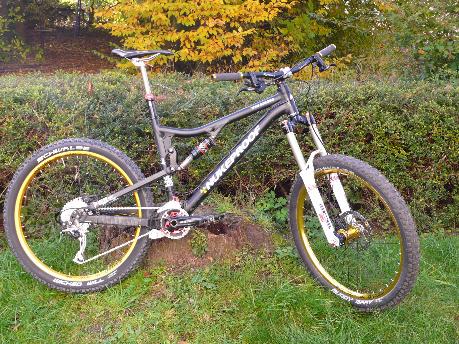

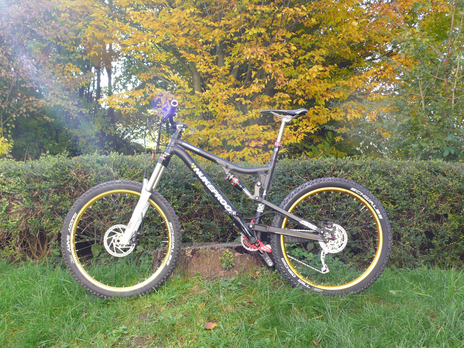

schwarze flows und speichen, goldene naben.
übrigens kam die klemme 5 minuten nachdem ich die bilder hochgeladen hatte... :rolleyes:

eines vorweg: die deville ist klasse!
so schnell bin ich meine haus-dhs schon lange nicht mehr runtergeorgelt.
sie spricht fein an, sackt an stufen und im stehen wirklich nicht durch, und hat eine top-dämpfung. egal wie schnell und verblockt, ich hatte nie das gefühl von kontrollverlust oder mangelndem federweg.
jetzt macht mir langsam die bremsanlage sorgen...
kleine einschränkungen im mega: mit external cup unten ist damit die grenze erreicht, noch höher geht klar auf die klettereigenschaften.
während früher mit der z1 beim uphill die front nicht mal mutwillig zum steigen gebracht werden konnte, ist jetzt auch mal ein wheelie möglich.
gut: mit dem tsr läßt sich das wippen beim bergauftreten gut minimieren.
die druckangaben in der anleitung für die gabel sind im mega wegen der gewichtsverteilung und dem flachen lenkwinkel nicht mehr passend, da sollte man nach sag gehen und ich bin bei 0.5bar unter den werten in der anleitung gelandet.
die achse muss gut zugedreht werden, meine war nach dem gerüttel heute mal locker, fühlbar an leichtem spiel am vorderrad. also die schraube vom spanner eine viertel-umdrehung fester gezogen und die achse mit hilfe eines kleinen imbus gut zugedreht. mal sehn, ob morgen damit ruhe im karton ist.
der will hinten tut seinen dienst unauffällig (gut). ein langer steiler anstieg war mir heute dann doch zu blöd und ich bin abgestiegen, aber mein kollege mit seinem torque und 2x9 ist da auch lieber gelaufen - also alles in allem passt 1x10.
