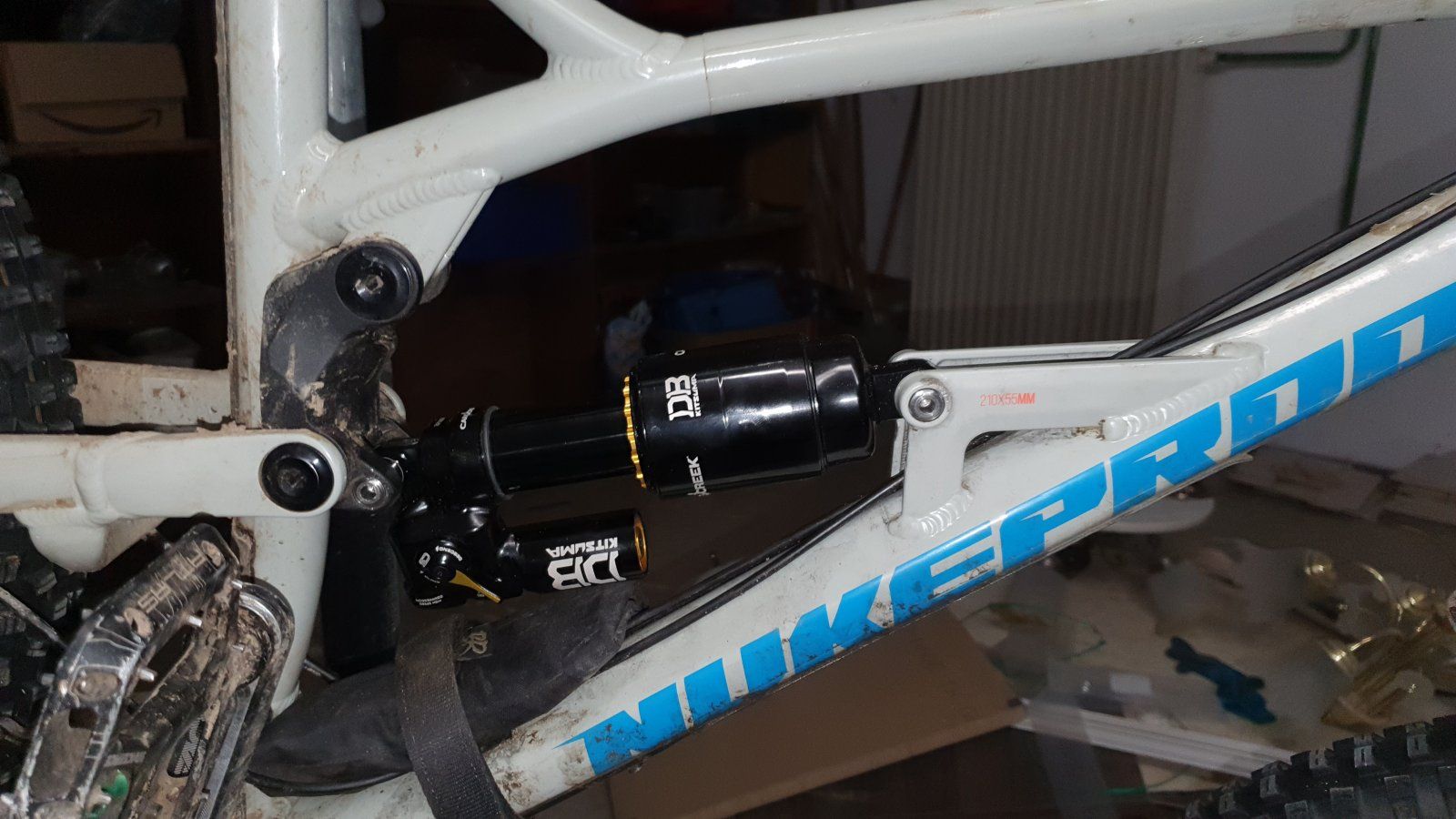

Der neue CaneCreek Dämpfer im Mega fühlt sich übrigens sehr gut an und man gewinnt einiges an Raum für ne Trinkflasche. 20210216_191302.jpg

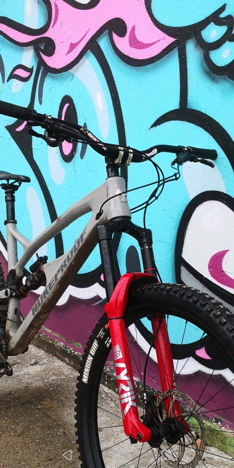

Lustig, die gleiche Frage hatte ich in einem anderen Thread auch schon einmal. Nach Angaben des Herstellers hat der Lenker 50 mm Rise...
Und: Ja, habe ich selbst aufgebaut.
Da kann irgendwas nicht stimmen. Das sieht mir eher nach 15-20mm aus. Hast du das mal gemessen oder einen high-rise Lenker eines anderen Herstellers daneben gehalten? Hier ist mal ein Bild von meinem 40mm rise fatbar zum Vergleich.

Warum ist dein Gabelschaft so lang? Welche Körpermaße hast du?
P.S.: 185 und 89 SL. Rahmengröße L. Oneup mit 210
Sattelüberhöhung sieht man auf dem Bild leider nicht so gut. Das Bild ist nicht ganz aktuell, da fehlen noch einige neue Teile wie z.B. der Coil Dämpfer etc.

Ich schaue mir das noch einmal an. Wenn die Herstellerangaben nicht stimmen sollten, werde ich einen anderen Lenker montieren, danke für den Hinweis.

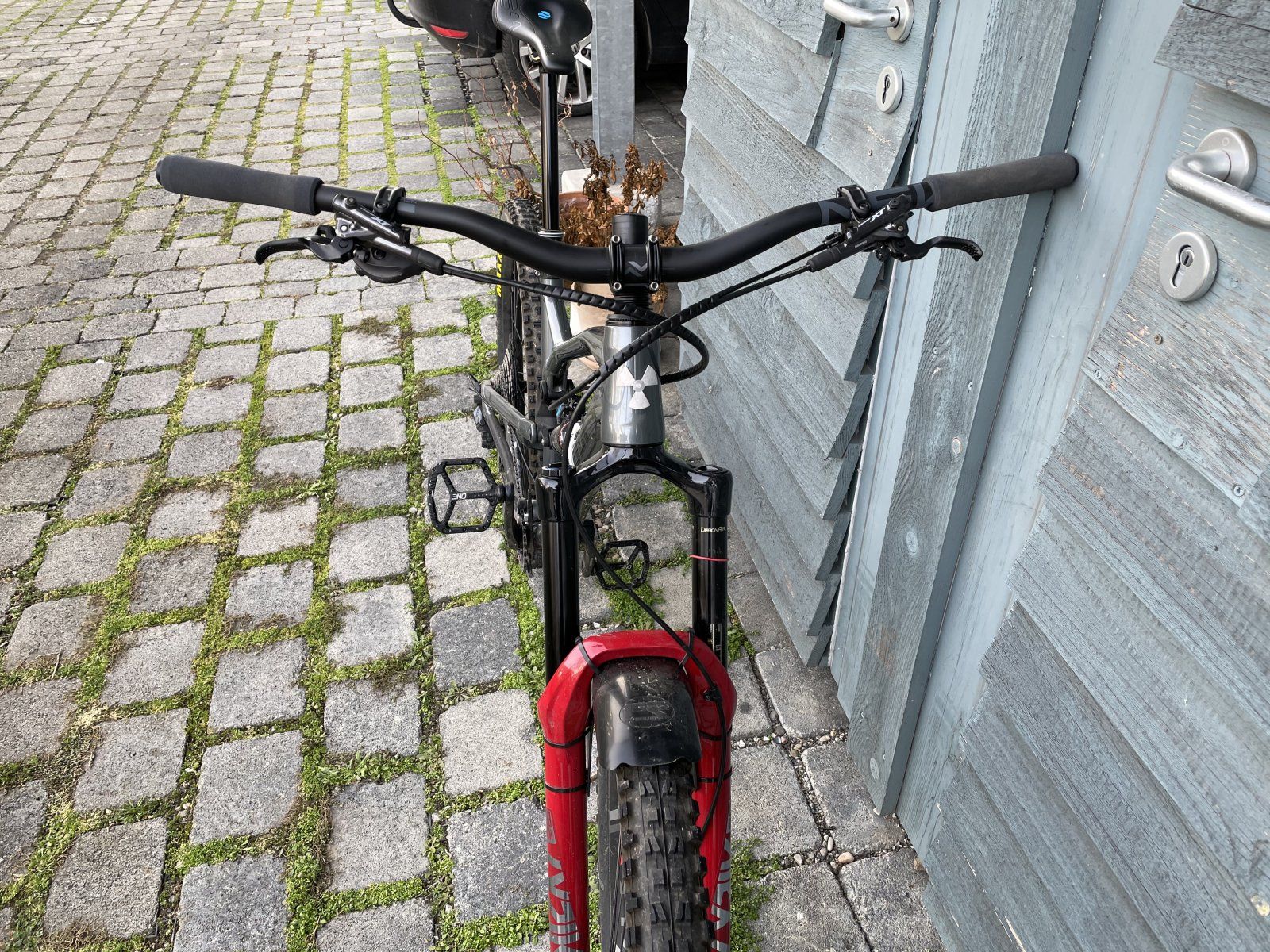

Das ist mein Newmen-Lenker mit 40 mm Rise. Ich weiss nicht, wie man den Rise offiziell messen muss. Aber bei deinem Selcof-Lenker würde ich denken, liegt der Griff so quasi einmal Rohrdurchmesser über dem Klemmbereich, das wären für mich so ca. 20 mm. Zusätzlich hat der Newmen auch noch einen Upsweep von 8° .

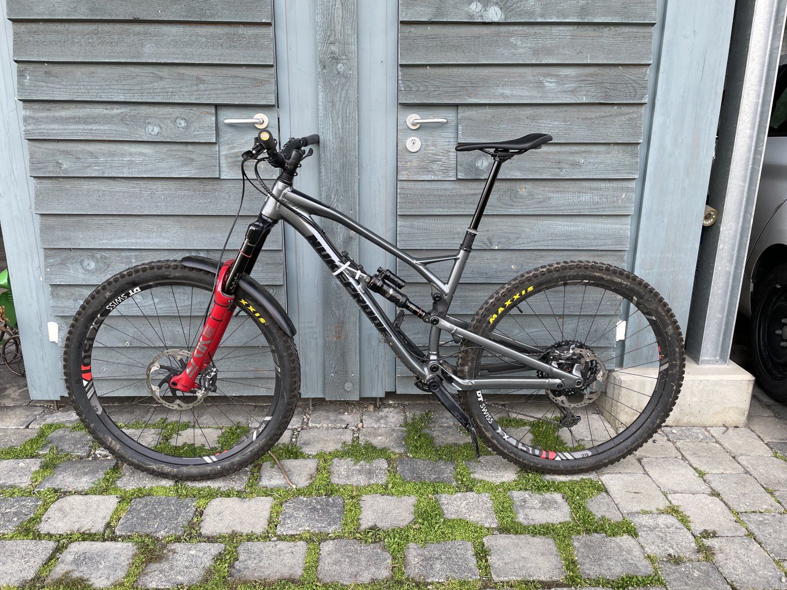

Hier mal noch von der Seite. Sattelüberhöhung ist minimal vorhanden.
Bike ist in L mit 180er Gabel, Sattelstütze ist eine Nivo mit 212 mm Hub. Ich hab aber auch nur 88 cm Schrittlänge. Das sind bei dir ja 10 cm mehr. Wenn der Lenker dann mit hoch muss...

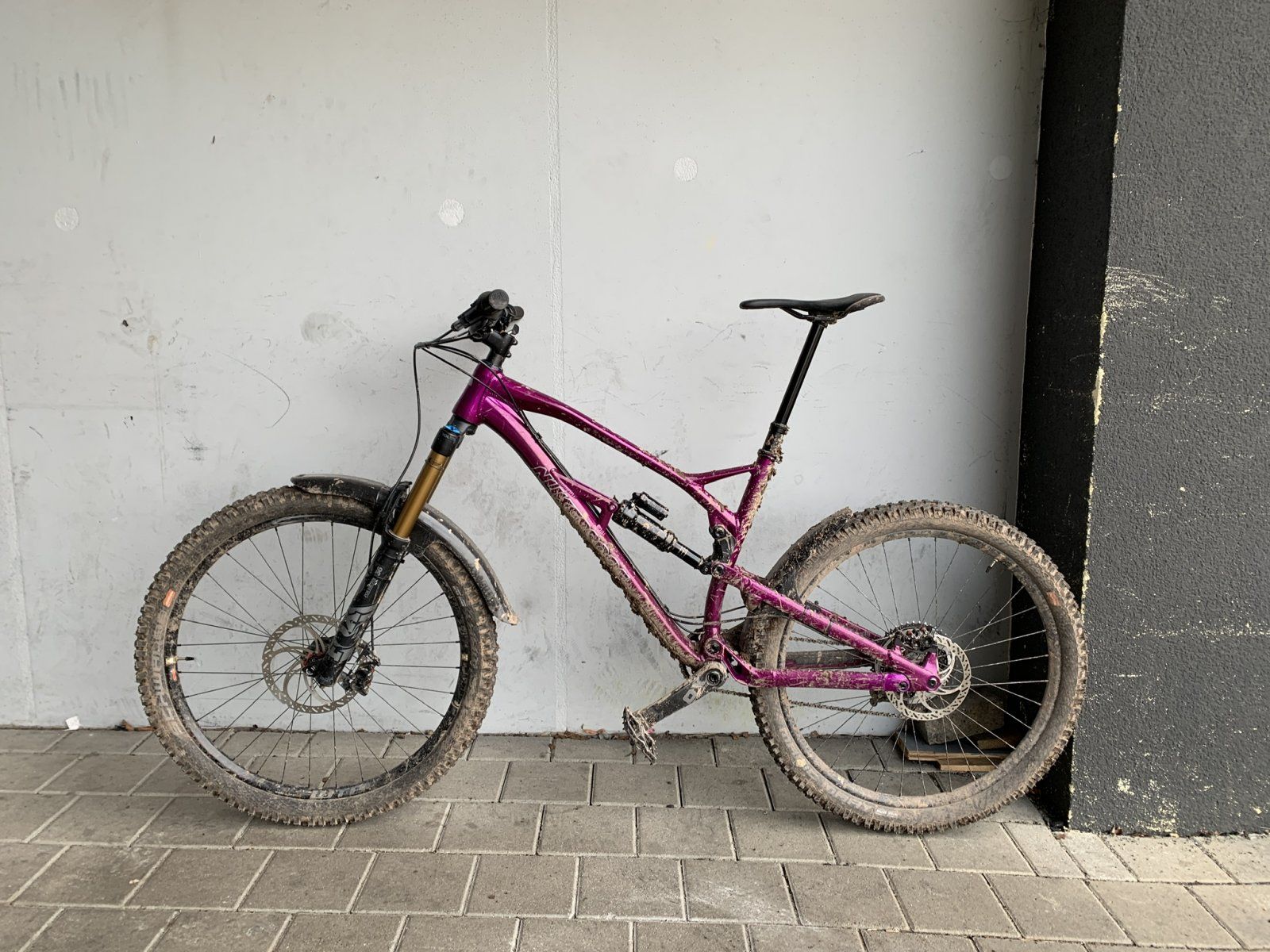

So, hier mal ein Bild von meinem 2020er Mega 290 XL mit ausgefahrener Sattelstütze.
Sattelhöhe vom Boden: 118cm
Griffhöhe vom Boden: 114cm
Jeweils obere Kante gemessen

Super, vielen Dank!

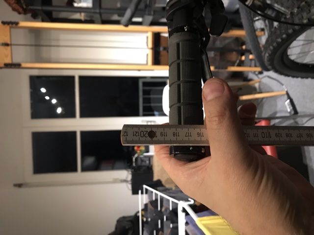

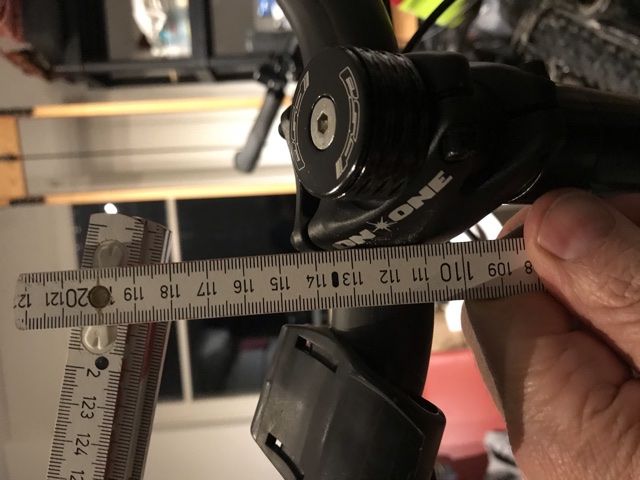

Meine Masse mit ausgefahrenen Sattelstütze:
Sattelhöhe vom Boden: 115 cm
Lenkerhöhe direkt neben Vorbau: 113.5 cm
Lenkerhöhe am Aussenrand Griff: 118.5 cm
a94eed71-3791-4bda-b43e-fd1e3a465071-jpeg.1211272
Insofern ist mein Lenker 3.5 cm höher als mein Sattel, und Deiner 4 cm tiefer als Dein Sattel.
Macht 7.5 cm Unterschied und erklärt einen Teil meiner Spacer - nur verstehe ich jetzt nicht, warum Dein Sattel so viel höher ist als Meiner....
@Sabberndergreis:

Meinen Lenker habe ich jetzt vermessen, so gut es halt ging. Er scheint wirklich 50 Rise zu haben, aber vor allem durch Upsweep, deswegen sieht man das nicht so.
ja, 7,5 ist ein großer Unterschied. Ich habe auch gerade gesehen, dass der Stack vom 2020er 8mm größer ist. Das relativiert in etwa deine 1cm längere Gabel.
Es scheint, als ob du einfach eine sehr hohe Front bevorzugst. Nochmal 4cm höher als ich ist ne Ansage :D
