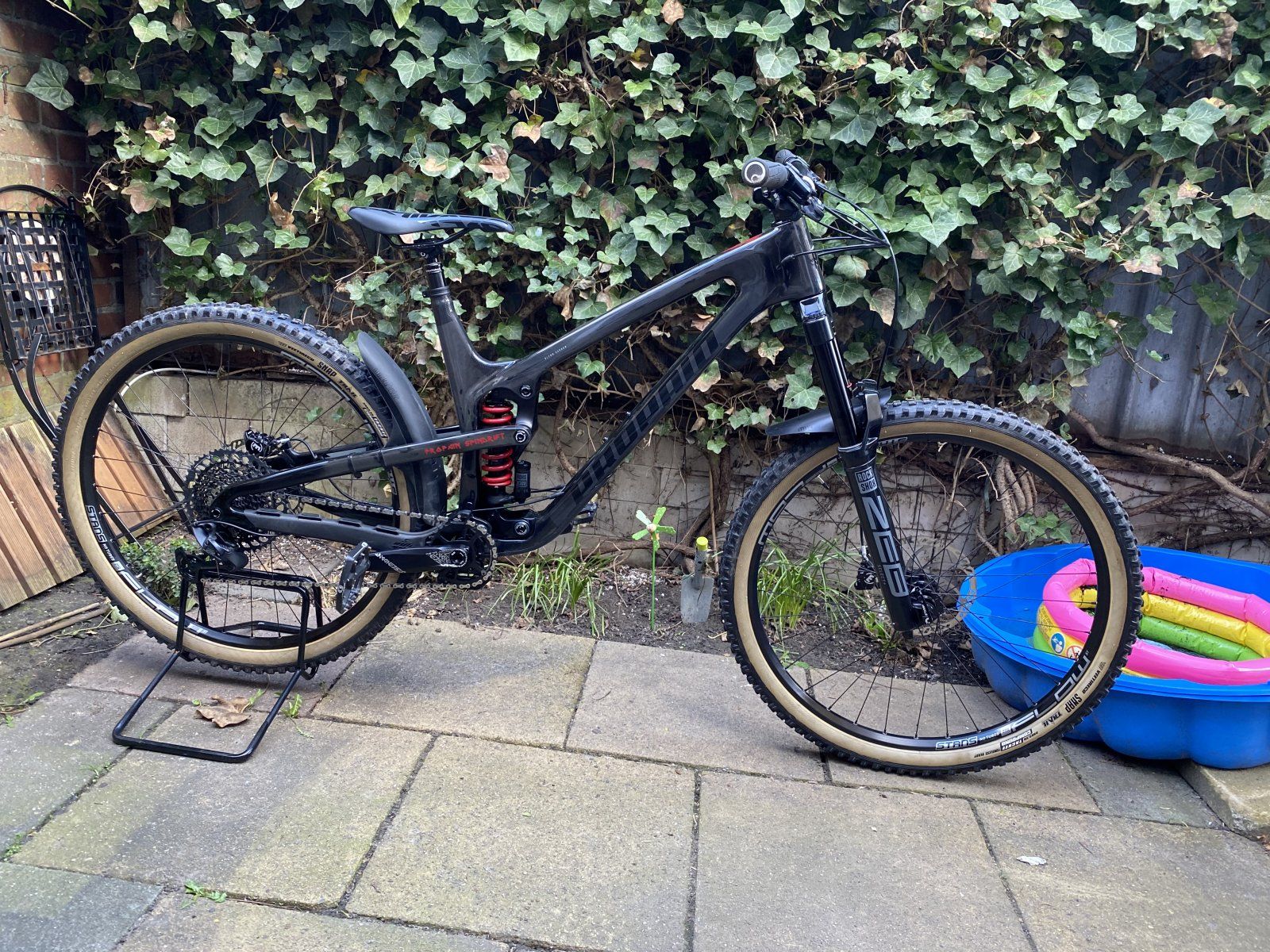

Mit pedalen knapp über 16kg.. ziemlich heavy für carbon. Aber ja, liegt an der günstigen Ausstattung denk ich.
Carbon rahmen ist mega schön ausgearbeitet und fährt sich echt gut. Aber: lager sind ne Katastrophe.

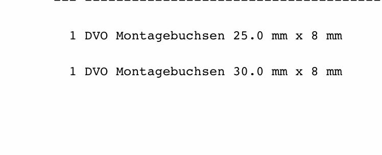

Fahre zwar nur den DVO Jade. Die passenden Buchsen sind die hier.
von der Einbaubreite auch? Ich hab die hier bestellt, wo wie es bei Nukeproof für das 275 2019 auf der Webseite steht. Beim Messen kam bei mir auch an der unteren Aufnahme etwas weniger raus, allerdings passt der Dämpfer perfekt, hat kein Spiel und klemmt auch nicht.
Bestellt bei Gocycle, weil woanders zu der Zeit nicht lieferbar.
Genau die habe ich bei mir auch drin.
:daumen: Gleitlager waren ja schon beim Dämpfer dabei.
