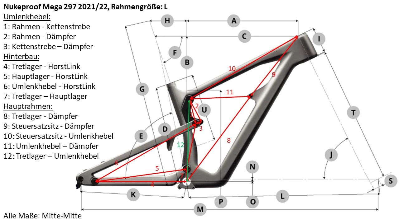

Hallo zusammen,
ich habe eine etwas spezielle Frage bzw. Anliegen an jemanden der idealerweise ein aktuelles Mega 297 in L fährt (in anderen Laufradkombis oder Rahmengrößen geht es aber auch).
Bevor ich zur eigentlichen Sache komme, will ich aber ein bischen die Vorgeschichte erklären:
In den vergangenen 2 Jahren wurde mir immer klarer dass ich mir zukünftig eigene Rahmen bauen "muss".
Angefangen habe ich mit einem kleinen gelöteten Stahlrahmen für 16"-Räder (Komponenten kamen komplett von nem 16"-Early Rider Belter).
Die nächste Entscheidung stand dann etwa 1 Jahr später an: WIG schweißen oder weiter Hartlöten? -> Es wurde WIG-Schweißen mit allem was dazugehört, d.h.: Ausstattung dazu aufbauen, erste Schweißübungen, Schweißkurs, Üben, kleine Schweißarbeiten, Üben, ...).
Nächster Plan war mein Intense Tracer 275 (MJ2016) mit einem neuen Hauptrahmen für einen Mullet Aufbau und moderner Geometrie zu versorgen. Das Bike funktioniert super und VPP taugt mir sehr.
Der Gedanke dahinter: funktionierenden Hinterbau und Kinematik komplett zu übernehmen um den Aufwand gering zu halten und sich auf die handwerklichen Herausforderungen konzentrieren zu können.
-> Den Plan habe ich dann allerdings in den letzten Monaten verworfen. Hauptgrund dafür: die Lager halten irgendwie nur äußerst kurz und fangen schnell das Knacken an - sowas kann ich nicht brauchen.
Blöd, was nun?
Kompletter Eigenentwicklung und -bau würde mich zwar extrem reizen und kommt irgendwann auch noch, aber das ist zeitlich einfach nicht drin, zumal ich das neue Rad schon auch diesen Sommer noch fahren will.
Damit komme ich nun zum Alternativplan:
Welche Rahmen kommen für mein Konzept grundsätzlich in Frage und werden davon Ersatzteile wie Bolzen und Umlenkhebel einzeln angeboten? -> Dabei ist der Nukeproof Mega positiv aufgefallen.
Plan wäre hier eine weitgehende Übernahme der Kinematik und physisch des Umlenkhebels incl. Lager und Achsen. Im Falle des zeitlichen Worst-Cases auch ggf. des gesamtem Hinterbaus, wobei das hoffentlich nicht notwendig sein wird.
Um die Eignung der Teile aber abzusichern, möchte ich erst alles im CAD modellieren und auch Anpassungen vornehmen, das geht aber nicht bzw. nicht gut wenn ich die Position der Lagerpunkte des Hinterbaus nicht kenne.
Kann mir hierbei jemand behilflich sein?
Alle Maße von 1-12 wären daher wichtig für mich.
Des weiteren wäre auch die Breite des Rahmens am Hauptlager und am Umlenkhebellager vorab sehr hilfreich.
Würde mich sehr freuen, wenn sich hier jemand die Mühe machen kann, das möglichst genau zu bestimmen.
Gruß Alex
