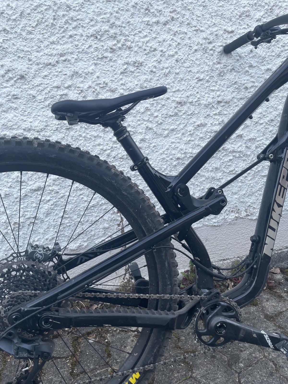

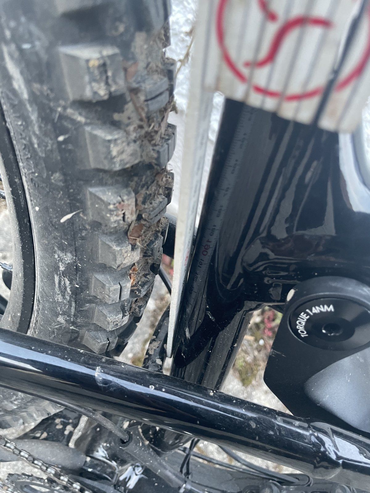

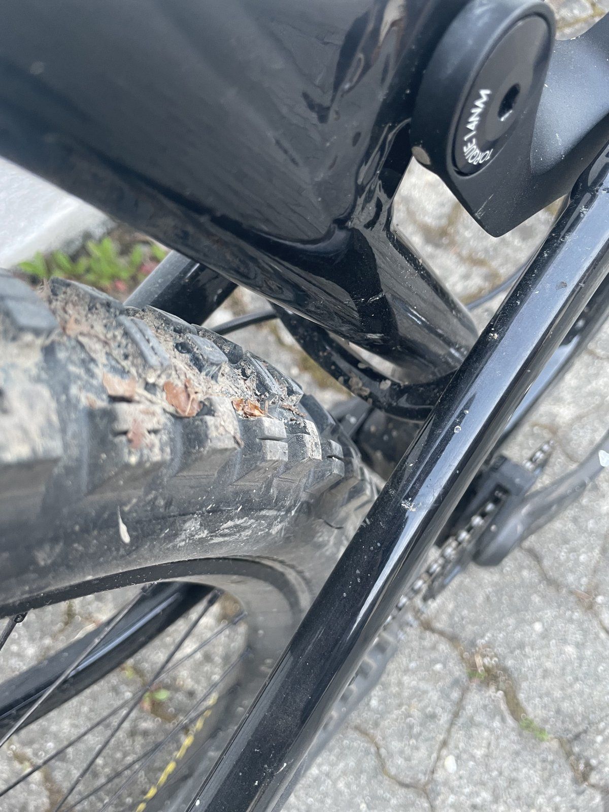

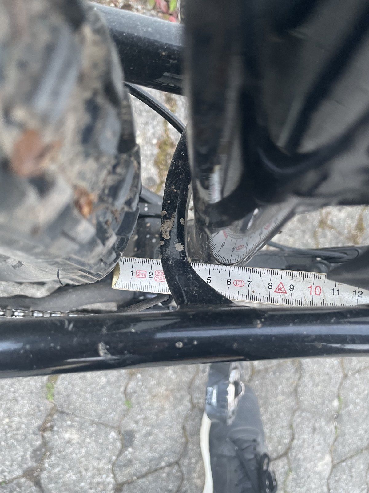

Einfachste Möglichkeit wäre doch den Dämpfer ausbauen, komplett einsinken lassen und den Abstand der Dämpferbolzen messen. Dann sieht man ja ob es reichen würde. :)
Geht eben nur, wenn man den passenden Rahmen hat und am Dämpfer die besagten 65mm Hub. Aktuellen Rahmen hab ich leider keinen, kann es also nicht persönlich testen.
Doppel Post.

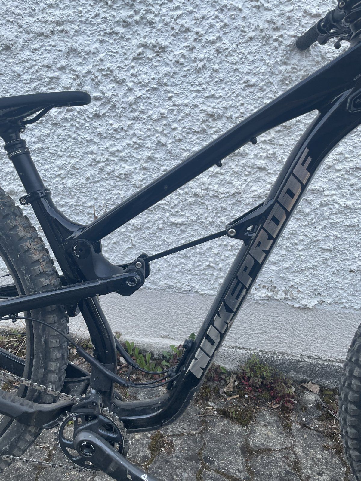

Mit 65 Hub wird’s beim AL in L schon echt eng zwischen Hauptrahmen und Strebe der “Sitzstreben”.
Zollstock geht nicht mehr dazwischen.
Machbar ist es, doch bei schlamm und dreck wird’s wohl scheuern.

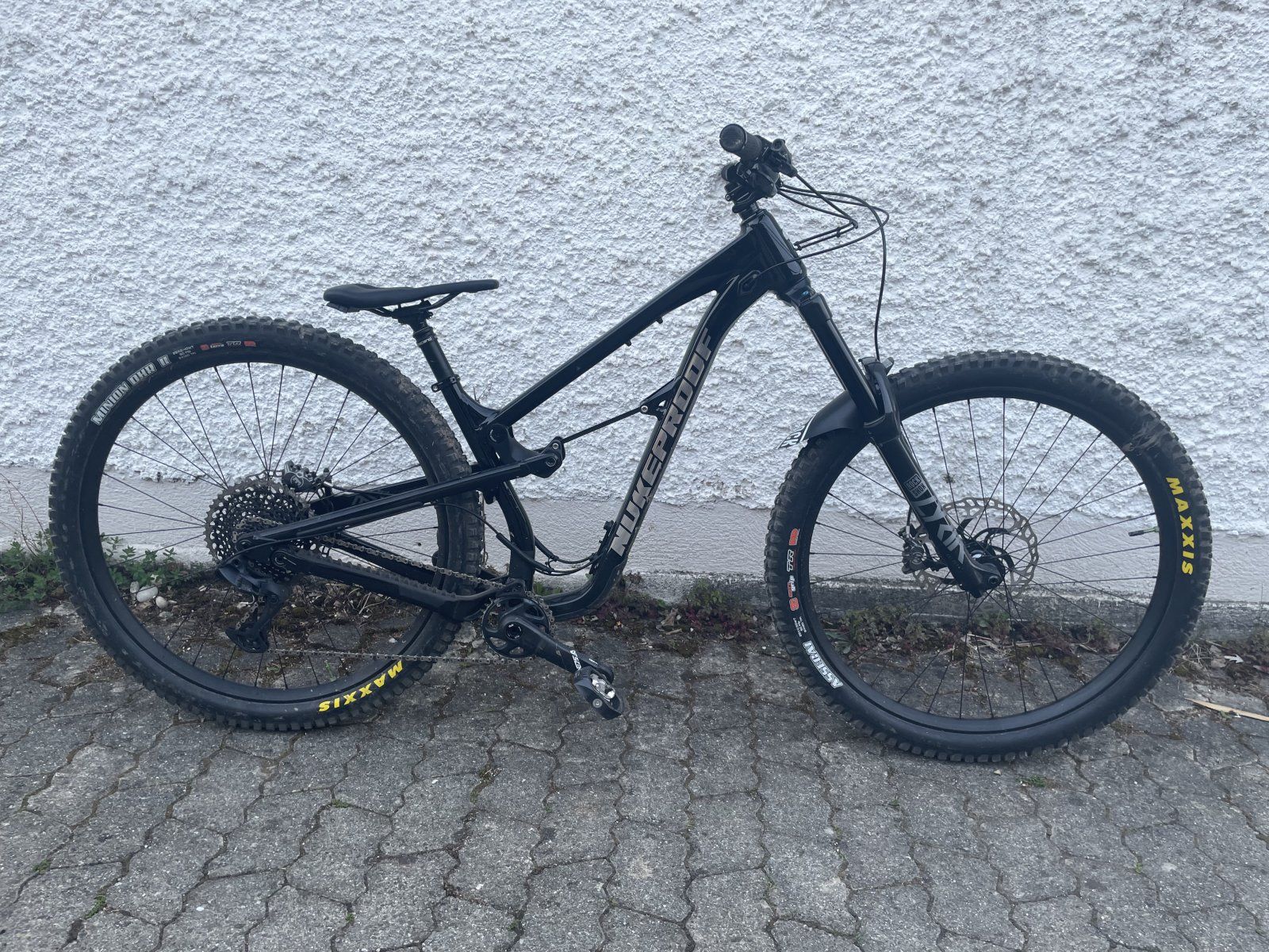

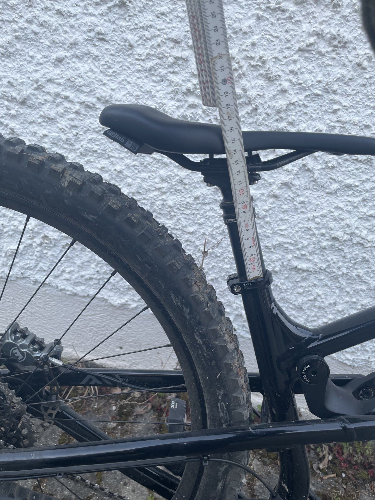

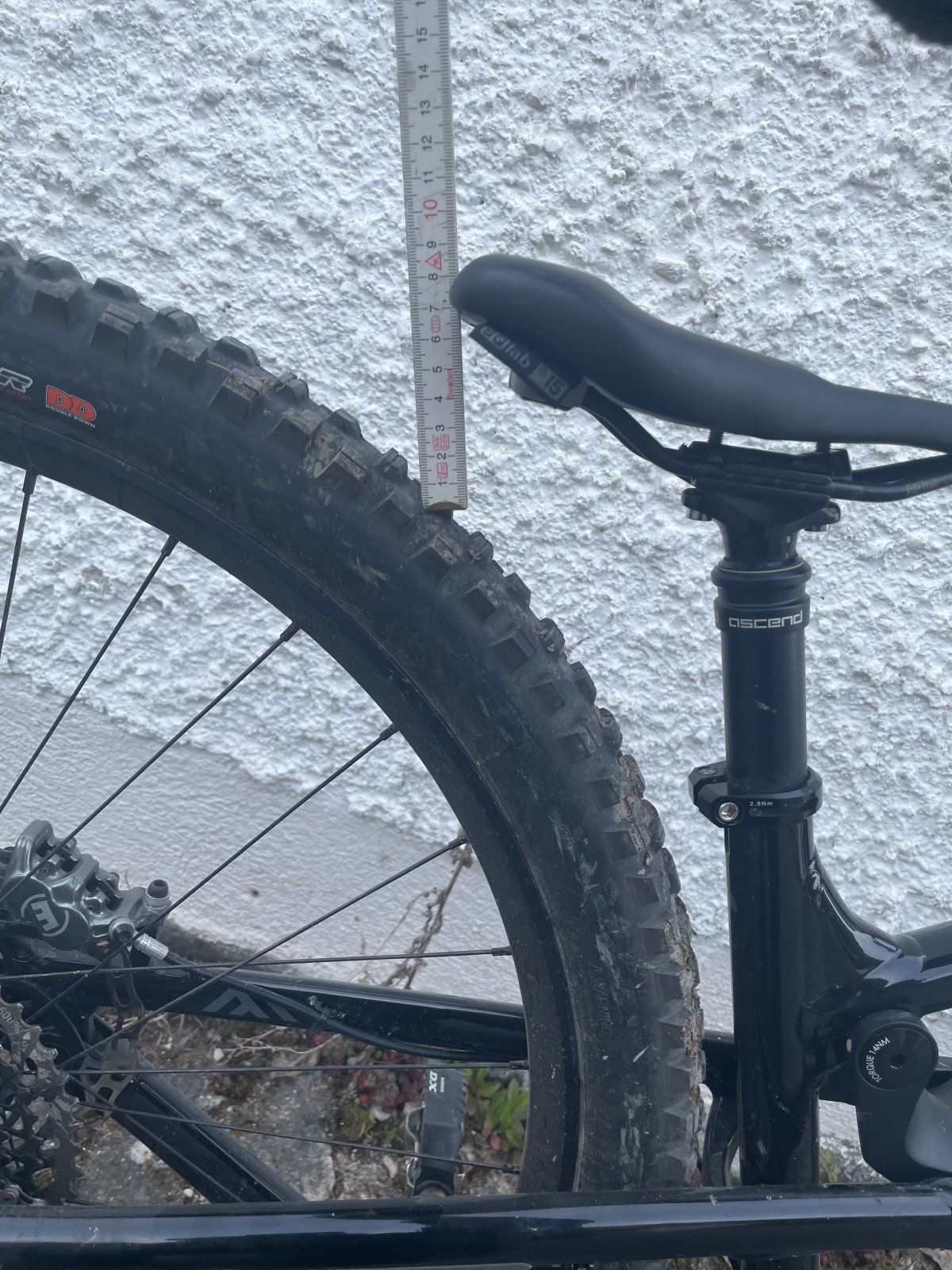

Sattel habe ich nicht geändert, dafür die Fotos mit den Maßen.

Doppel Post.
Wie viel Hub hat deine Stütze? Sieht echt verdammt eng aus. Danke die Mühe. :bier:
