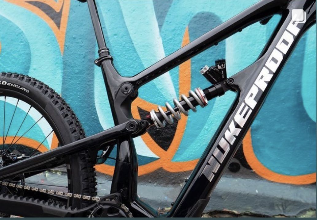

Lecker! Wie sich das 21/22er mega wohl mit coil fährt?
Ich glaube mit dem Push oder einem EXT sehr gut.
Die haben beide ja einen Hydraulischen "Bottom Out" und können so die Kennlinie progressiv verlaufen lassen.
Mein Superdeluxe mit Megneg gefällt mir aktuell noch zu gut - da brauch ich eher noch ein Upgrade an der Gabel.
Aber es wäre schon was feines ;-)
Mehr Staubsauger im Enduro geht dann wohl kaum - obwohl fürs Giga gibts nun auch einen Push ... hmmm :D

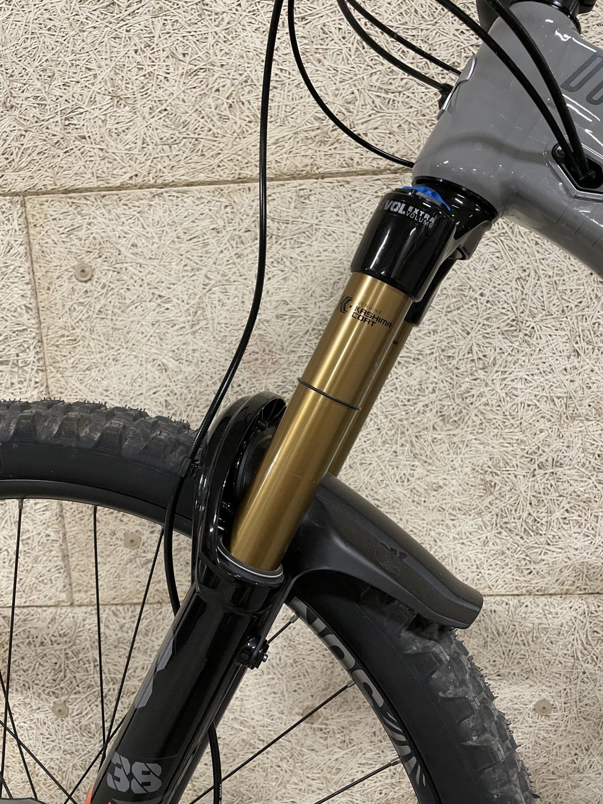

Nun stellt sich mir die Frage was ich mit der Gabel mahen soll, die fühlt sich etwas hart an und geht sehr sparsam mit dem Federweg um
Ich hab um die 90kg und in der Gabel sind 106Psi und 2 Token (sind original drin oder)
Bevor ich da zig Sachen probier frag ich mal was die Profis machen würden
Token raus oder Luftdruck reduzieren?
Ich denk eher an die Token, 1 oder gleich beide?

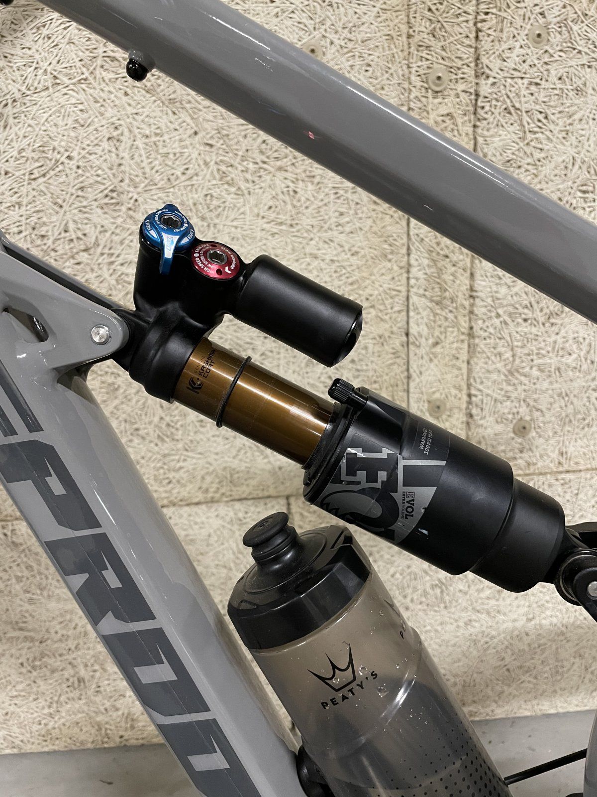

Dämpfer sind 260 Psi drin und 3 Token, den mal so lassen? Fühlt sich sehr gut an, aber hab bedenken wenns mal richtig zur sache geht oder der ein oder andere Sprung dabei ist
SAG passt bei dem Druck? 20% stehend?
Dann Tokens raus.
Wie hast du die Druckstufen eingestellt?
Auf der Fox Homepage bekommst du mit dem vierstelligen Code unterhalb des linken Staubabstreifers alle Infos zur Gabel. Auch Empfehlungen zum Setup.
Fox sagt immer etwa Psi zu Körpergewicht 1:1, ich würde also erstmal den Luftdruck senken .
Ist das nicht eher bei Rock Shox?
Lt dem Aufdruck auf der Gabel sind die 106 Psi für 95kg, was ich mit ausrüstung schon hinbekomm.
Dann Tokens raus.
Grad nochmal nachgemessen, Sag ist genau bei 20%
Druckstufen sind jetzt nach Vorgabe von Fox 5 HSC und 10 LSC
Davor hatte ich 4 und 8
Fühlt sich jetzt etwas besser an, aber Gabel geht doch sehr sparsam mit dem Federweg um, also doch die Token
Dann schau ich mal nach der ID und schau was da so steht
Danke erstmal
Also im Suspension Video von Jasper Jauch mit dem Fox Menschen heißt es 1:1. Probiers halt mal aus.
Sollte das nichts bringen, nimm einen Token raus.
Der SAG Indikator sollte ca bei der Kashima Beschriftung stehenbleiben, den Not-Zentimeter sollte man immer übrig haben.
Die Gabel aus dem Jasper Jauch Video ist die Vorgänger Gabel, welche noch eine andere Luftfeder hatte im Vergleich zur aktuellen.
Ich fahre sowohl eine "alte" 36er und eine aktuelle 38er. Bei der alten fahre ich bei 90 kg fahrfertig 88-90 Psi und bei der neuen fahre ich 100-105 Psi
Also doch durchprobieren :D
wollt ich doch vermeiden:troll:
Würde alle Token rausnehmen und erstmal Sag einstellen. Wenn alles im Fahrbetrieb passt dann ist gut, hast du Durchschläge Token rein. Würde vorne um die 20-25% und hinten ca. 30% einstellen. Die Methode hat bei mir eigentlich ganz gut funktioniert.

Rebound zu schnell am Dämpfer?
Oder ich geh auf 4 Token und dafür 10Psi weniger
Ansonsten passt mit der Dämpfer super so wie er ist
