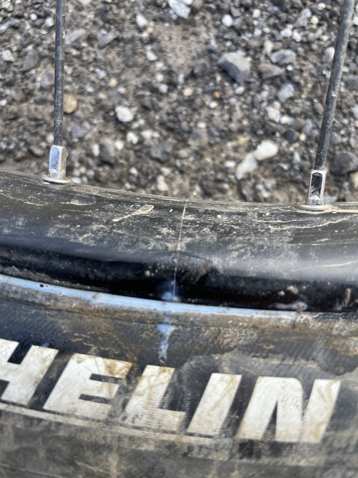

Auch Interessant w0 die Sunringle Duroc sifft😅
Da kommt die milch in einem dünnen Strahl raus
Nein, nicht in Nauders gibt das Teil den Geist auf sondern in Serfaus auf der DH🤣🤣
Bekomm ich das da jemals wieder dicht?

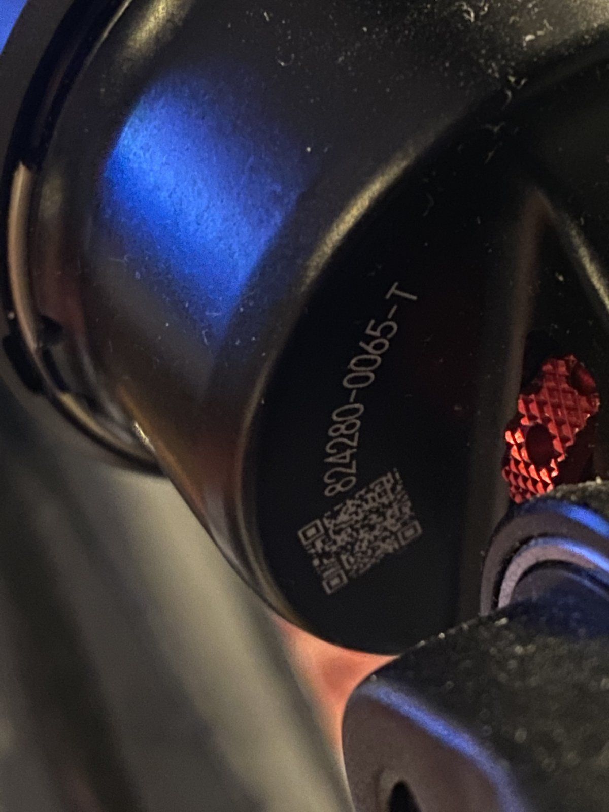

Beim 2022er:
2022 Series FLOAT X2 2pos-Adj​
Serial number: 844693-0011-T
Part number: 979-00-305
Description: 2023_22, FLOAT X2, F-S, K, 2pos-Adj, Nukeproof, Mega 275/290, 230, 62.5, 0.3 Spacer x2, CL, RM, Rezi CM, Neutral, Neutral Logo
Allerdings habe zumindest ich keine Chance gehabt den QR Code zu scannen an der Position, auf der er gedruckt ist. Musste dann über die Seriennummer gehen.

ich würde da wenn dann mit Sika unter dem Felgenband versuchen die Stoßstelle abzudichten.
Sika macht zumindest gewisse Ausdehnungen mit.

Ich hab mal ne 24er Single Track am Kinderrad mit einem Streifen Tubelessband in Richtung des Stoßes geklebt dicht bekommen. Eingelegt bis zum Felgenhorn. Passte gut.
Aber war halt nen Kinderrad und kein Erwachsenenenduro. 😂
An der Stelle ist eigentlich gar kein Felgenband
Aber ich schau dann mal ob man da überhaupt eins hin kleben kann.
Auf dauer gib ich mir das nicht mit Schlauch, da fühl ich mich ganz und gar nicht wohl
0,5 Bar mehr und trotzdem überall schiss dass es das jetzt war mit dem Schlauch😅

Mein Handy hat auch beim QR-Code verweigert, hab dann die Seriennummer eingegeben
