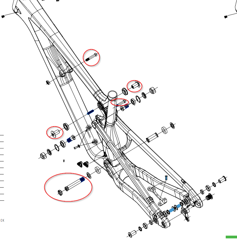

Da hilft nur den Hinterbau mal komplett zerlegen und entsprechend der "Fett- und Loctiteanleitung" wieder zusammensetzen 🤷🏻‍♂️
Für 2018-2020:
https://cdn.shopify.com/s/files/1/0...rbon-MY2018_Exploded_Diagram.pdf?v=1600075096

Ich habe aktuell schon alle Bolzen außer die Verbindung der Umlenkwippe mit den Sitzstreben ausgebaut, gefettet und mit passendem Drehmoment neu eingebaut (rot markierte). Das Knacken lässt sich auch durch Komprimierung der Federung via Druck auf den Rahmen im Bereich Sitzrohr provozieren.
Ich tippe daher echt irgendwie auf den Dämpfer bzw die Buchsen...
Wie bekomme ich denn die unteren Bolzen an der Umlenkung raus? Die sind ja von Innen her angezogen.

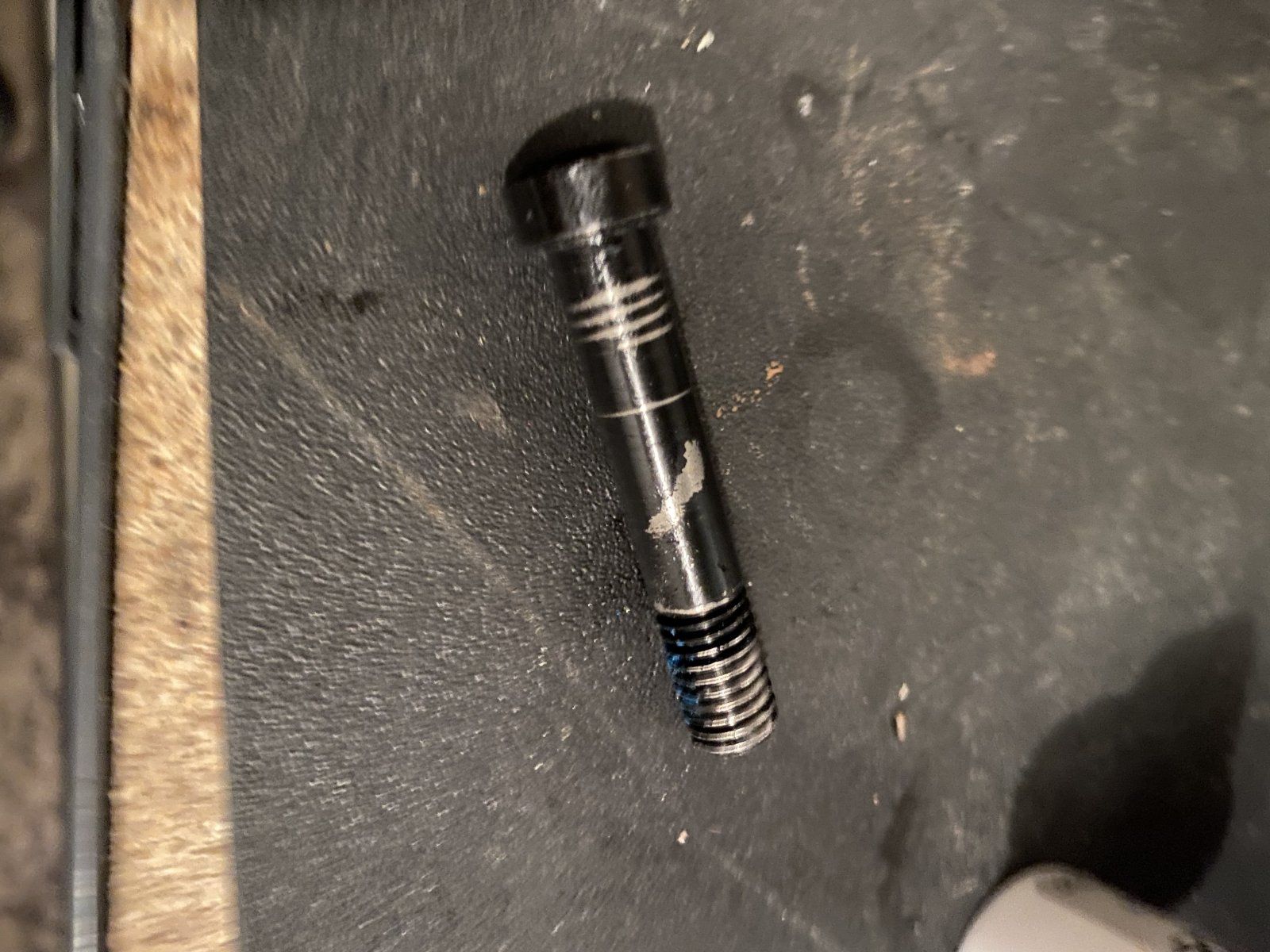

Der untere Bolzen des Dämpfers war aber schon etwas angefressen (der im Kugellager)

Dann würde ich am bzw. rundum das Kugellager den Fehler suchen 👀
Wenn Dir die 30€ nicht zu schade sind, versuch mal Gleitlager anstatt des Kugellagers!
Sind die Bolzen jetzt aus Alu? Früher waren die ja aus Edelstahl 🤷🏻‍♂️
Sieht schon arg mitgenommen aus das Teil ... kein Wunder dass es dort knarzt bei der Bewegung die dort anscheinend auftritt!
