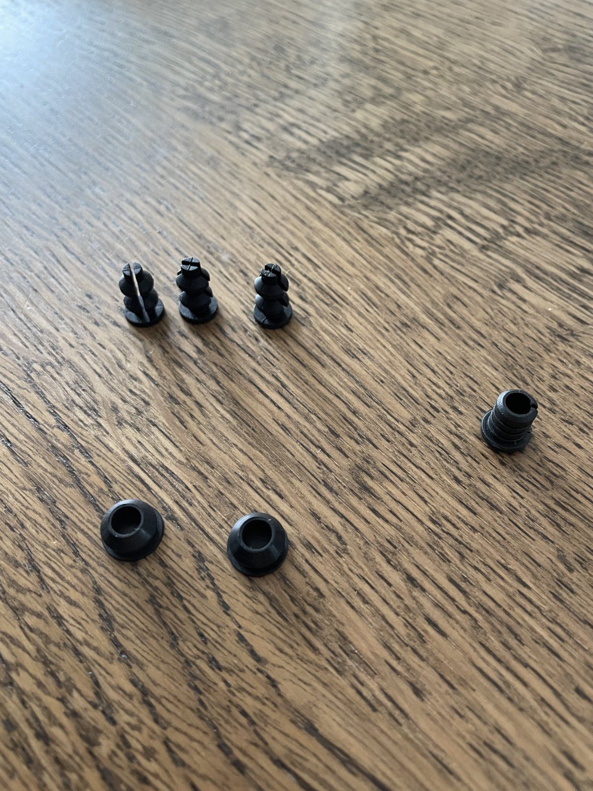

Hallo Leute,
Hab mir den Nukeproof Rahmen mit Fast Dämpfer gegönnt und auch schon fertig aufgebaut.
Da es mein erster Aufbau ist hätte ich eine Frage bzgl. Verlegung der Schaltzughülle beim Hinterbau…
Bei mir klappert die Leitung am Hinterbau.
Beim Rahmen waren ja einige Gummistoppeln dabei jedoch bin ich mir nicht sicher welchen ich genau nehmen soll, damit die Leitung kein Spiel mehr hat und von eindringenden Schmutz verschont bleibt.
Danke für eure Hilfe, Gruß
Ahja hier noch ein Foto von den Stoppeln

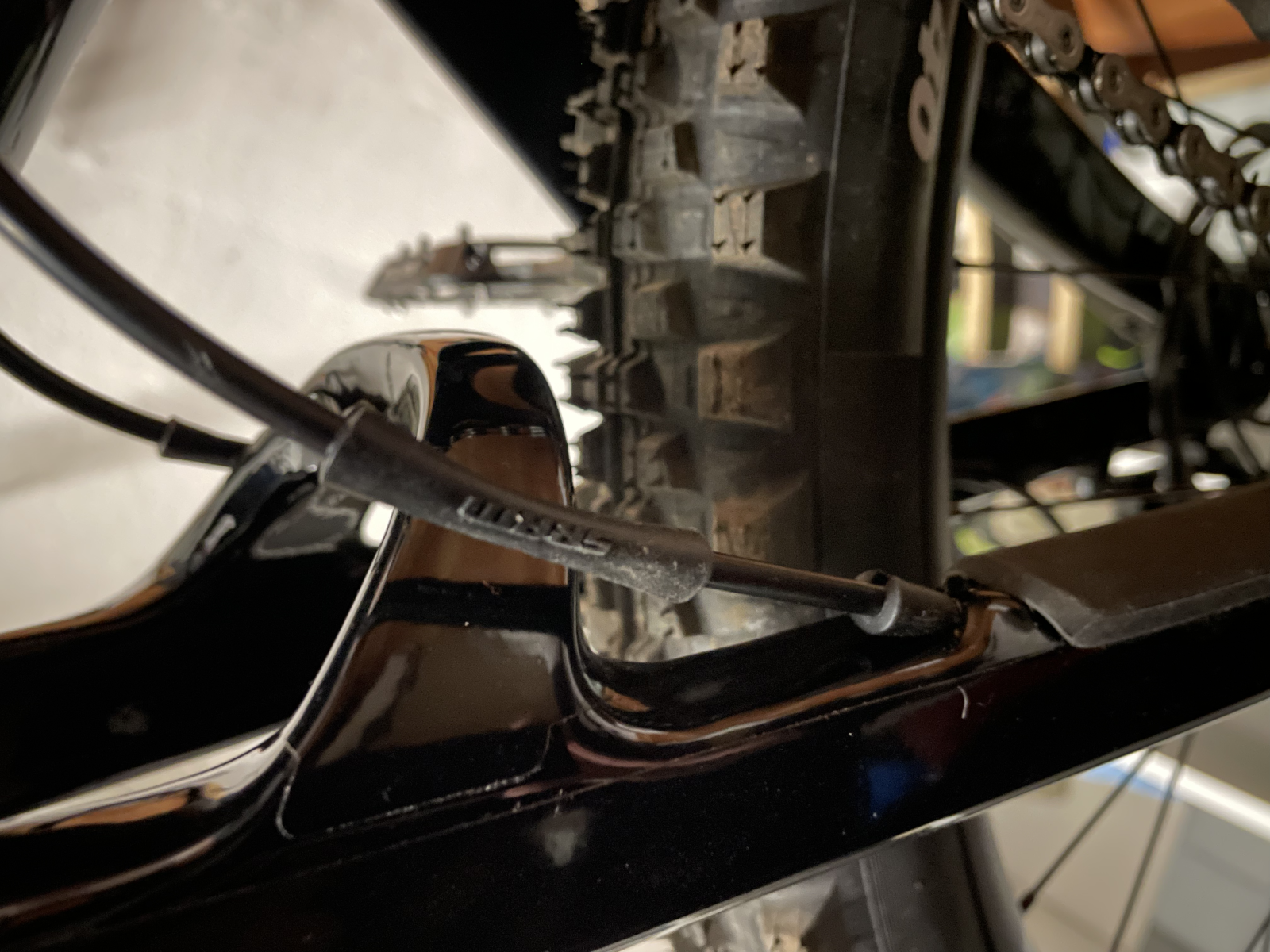

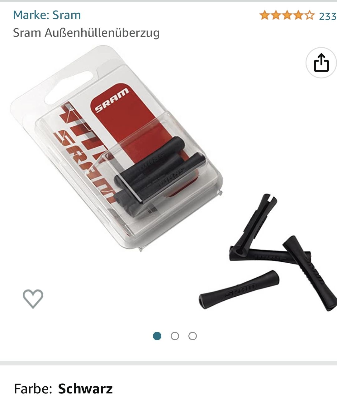

So Leute,
Dachte ich gebe euch ein Update zu meinem "Problem" mit der Schaltzughülle bzgl. klappern, falls jemand ähnliche oder das selbe Problem hat.
Habe mir von Sram die Aussenhüllenüberzug bestellt, in zwei Teile geschnitten und bei der Sattelstrebe mit ein bisschen Gewalt reingedrückt.
Sieht wie ich finde fürs erste mal ganz OK aus und hält jetzt wesentlich fester, wird sich aber auf den Trails herausstellen.
Gruß Flo

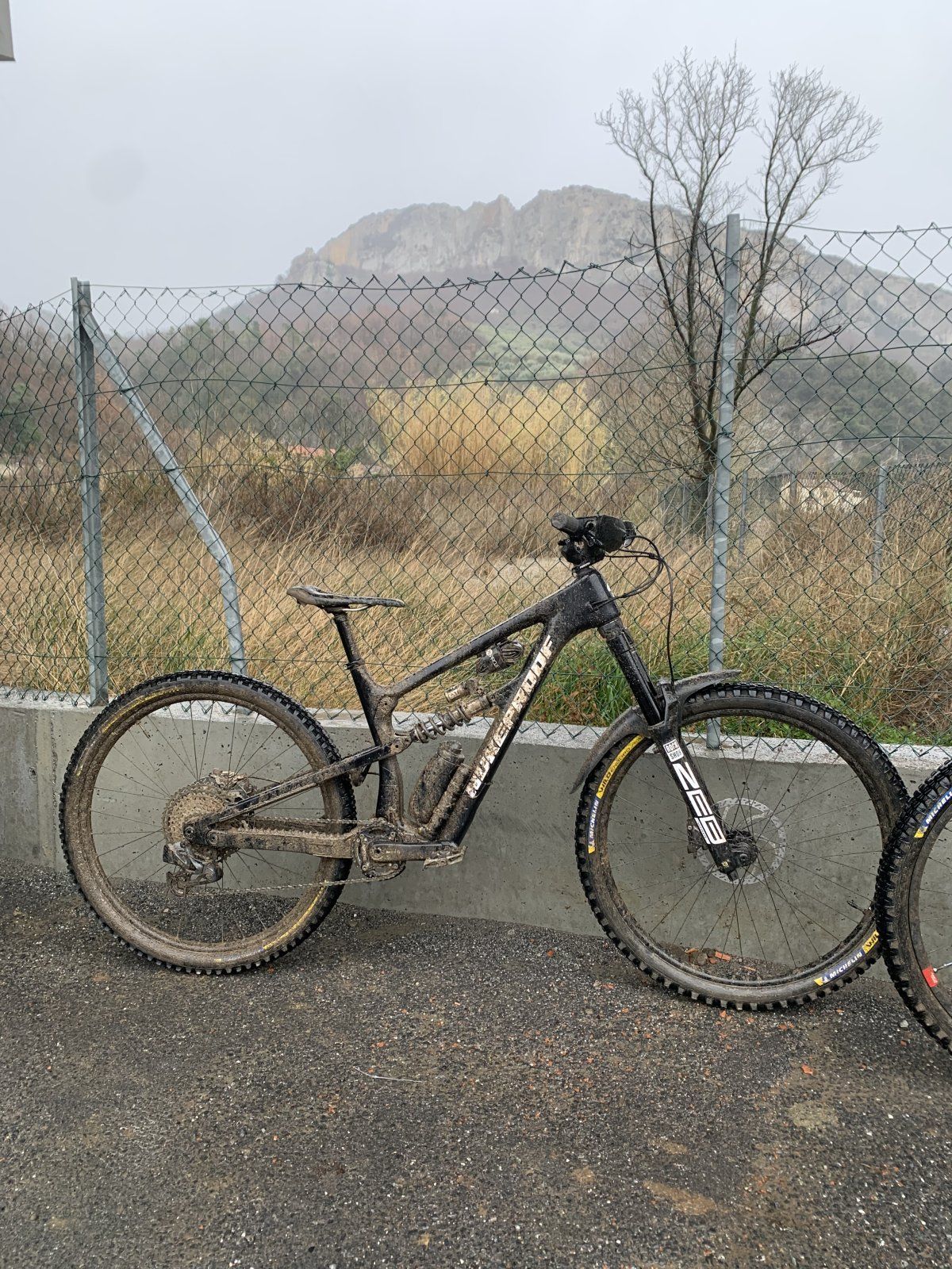

Mal ein kleines Fazit nach ein paar Tagen Finale.
Absolut das Rad was ich gesucht habe.
Laufruhig und trotzdem agil.
Auch der EXT verrichtet sein Arbeit solide.
Werde aber trotzdem mal einen Luftdämpfer im Laufe des Jahres testen.
Einzigster Negativpunkt ist der Lack. Der ist leider sehr empfindlich.

Sehr geil👍180er Gabel?
