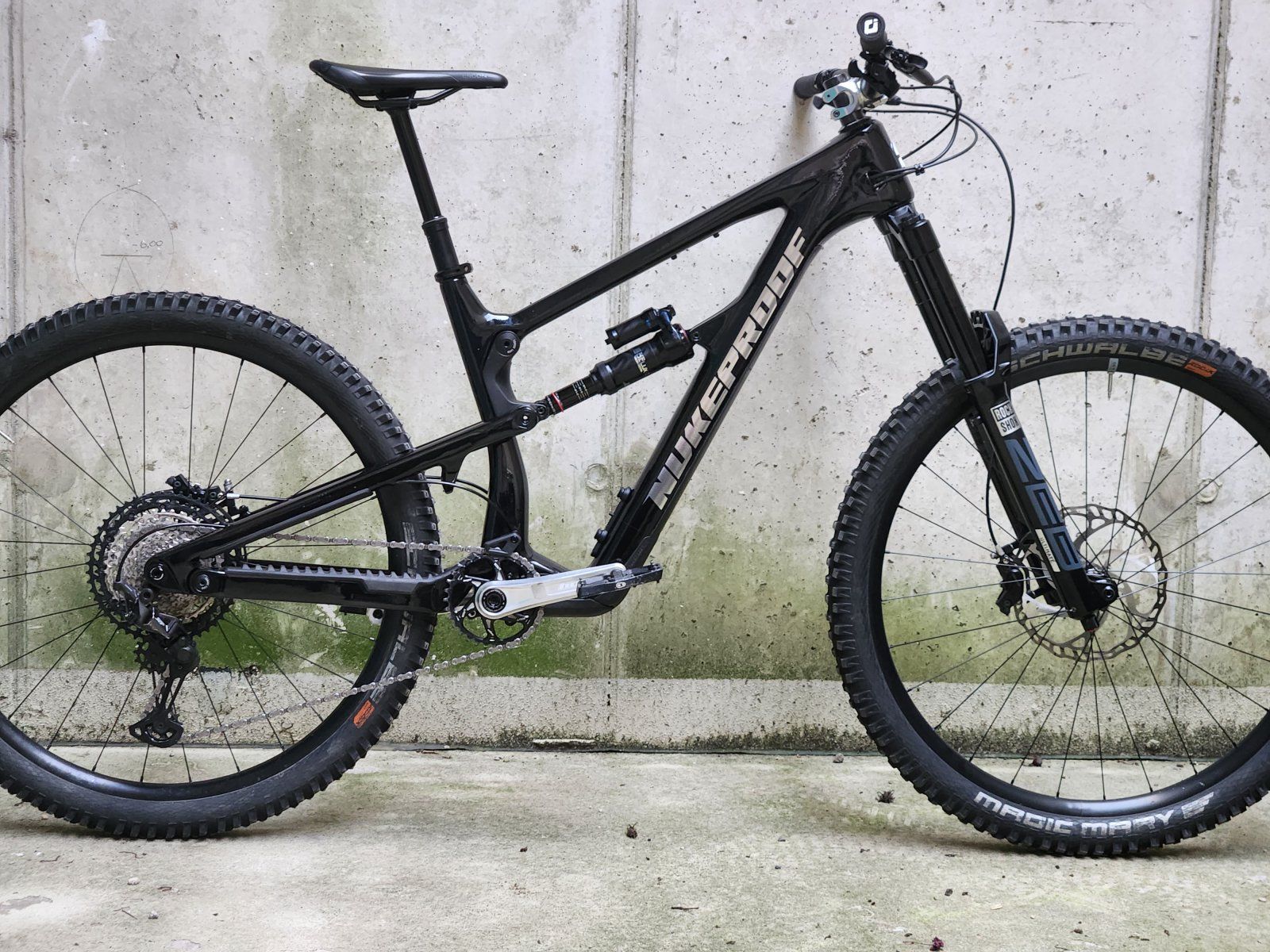

Alles beim alten, außer die Zeb.

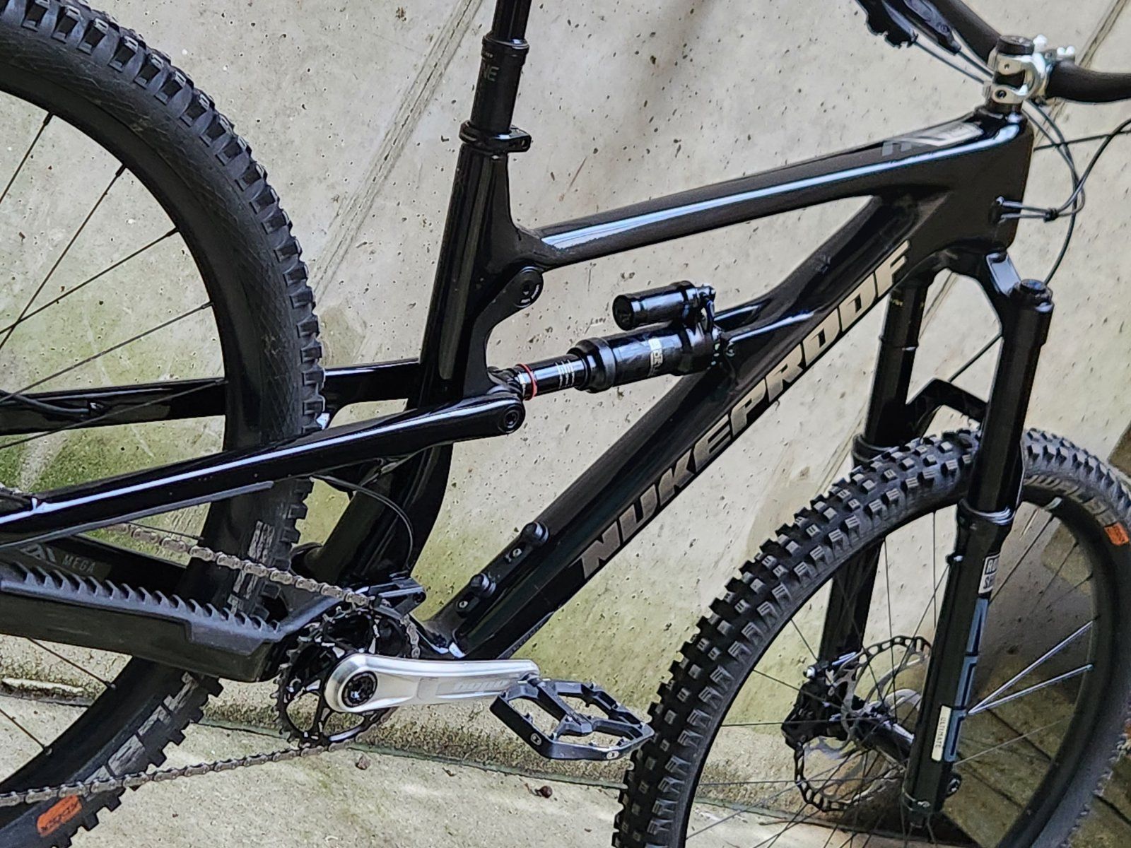

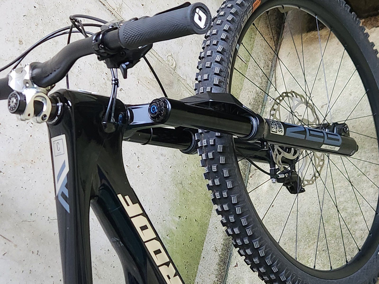

Ist das eine 2023-2024er Select+ mit Ultimate Aufklebern oder eine dritte Version der Charger 3.0 Ultimate ohne ButterCups und ohne Ventile?
Bisher sind mir nur die beiden Versionen bekannt.
  • Mit Ventilen, mit ButterCups
  • Ohne Ventile, mit ButterCups
