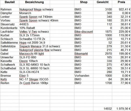

So Jungens, bei mir nimmt´s langsam Gestalt an.
Ist noch nicht 100% fix, aber schaut bitte mal drüber.
Hab zwischenzeitlich ne 66er Marzocchi mit 1 1/8 Steuerrohr erstanden, also sollte der 44IIES der richtige sein?
Bei den SLX-Umwerfern steig ich auch noch nicht ganz durch? Laut NP Top-Pull - je nachdem wo man guckt steht was von 9fach, irgendwie sehr undurchsichtig - Also welcher SLX-Umwerfer ist nun der richtige?
Mit der Wahl der Laufräder bin ich mir auch noch nicht einig. An sich finde ich die V-Two ganz gut - vorallem für den Preis, hätte aber eig. gerne rote Naben die auch gut "knattern" (Klingel wollte ich nicht montieren :D), den Rest in schwarz.

Super danke! Beim Steuersatz hab ich mich vertippt und beim Umwerfer hat mich die Angabe "2x9 Umwerfer" irritiert.
Griffe hatte ich in o.g. Zusammenstellung auch vergessen, sind aber schon vorhanden - ebenso die Pedale.
Die genaue Bezeichnung des Umwerfers, den du suchst: FD-M667.

Wegen der Kurbel hab ich nochmal nachgesehen, gibt´s tatsächlich für ~85 € bei Brügelmann. Sicherheitshalber hab ich mal ne Mail hingeschickt - Nicht das ein Arm fehlt :D - Bei allen anderen ~120 €.

Umwerfer sollte ein Shimano sein, und zwar Top Pull und 2-fach. Bei den 3x Dingern schlägt der Käfig an die Kettenstrebe beim einfedern.
Laufräder sind für den Preis sicher gut, wenns rot sein soll und knattern muss, Hope. Für 399.- gibts bei Sören Speer den Satz mit ZTR Flow und Hope Naben in 20x110 und 12x135.
Gabel würd ich halt bald tauschen, 3kg sind einfach zuviel für die Front.
Vor allem weil du bei den Gewichten sicher ein halbes Kilo Kleinteile vergessen hast ;)

Naja, Tabelle hin- oder her - da es mein erster Bikebau wird/ist brauch ich das als Gedankenstütze, sehe grob wo es endet und dank euch ob es Unstimmigkeiten gibt ;) Schräubchen hier, Spacer da wird sich ergeben.
Preis/Leistungsverhältnis muss stimmen und wenn´s nachher um die 15kg wiegt ist das vollkommen in Ordnung - Mein Hardtail ist durch schwere Reifen und Pedale auch bei ca. 13,5kg angelangt. Die 3kg Gabel war eben echt günstig und ein Kompromiss - ursprünglich waren 500 € dafür eingeplant.
