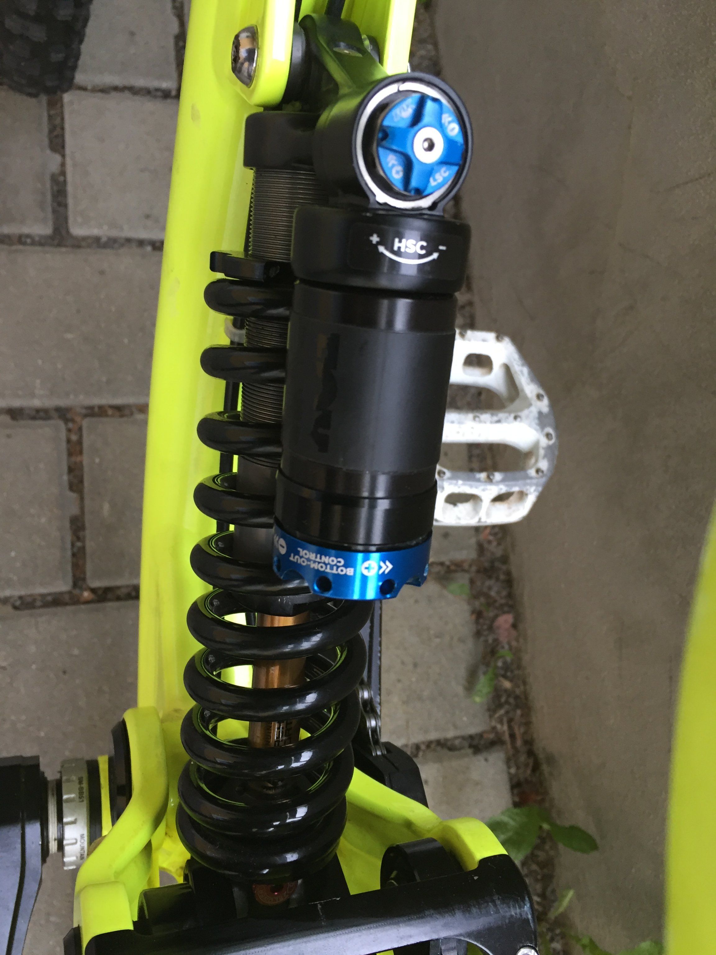

Hallo zusammen , ich bräuchte mal eure Hilfe , und zwar ich habe seit einigen Wochen ein scalp mir zugelegt , geiles Bike macht ordentlich fun . Nen quietschst es hinten bei den Dämpferaufnahmen , kann mir jemand sagen wo ich den passenden Satz dazu finde oder Maße um bei Huber Buchsen oder so zubestellen . Mfg
