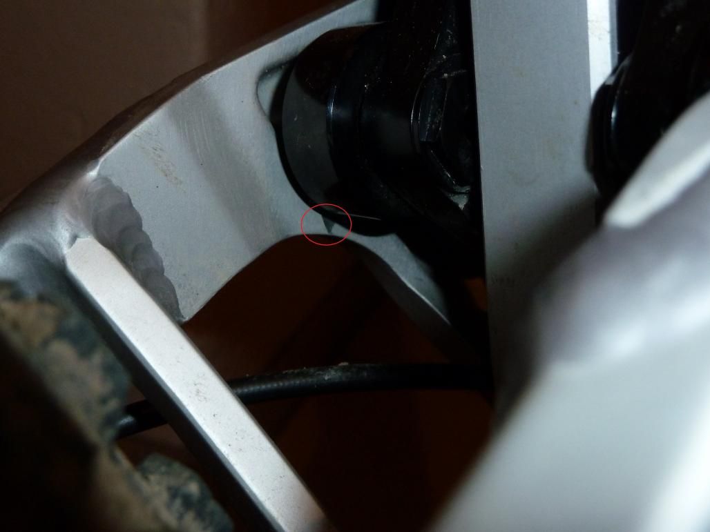

Hallo zusammen,
Dazu passt vielleicht ein kleiner Bericht über ein Problem welches ich mit meinem Scalp Rahmen hatte.
Nach kurzer Zeit (zwei Tage am Berg) hatte sich leider eine Schraube der Umlenkung gelockert, und dabei unschöne Spuren am Hinterbau verursacht.
Gerade bei neuen Rahmen kontrolliere ich die Schrauben anfangs eigentlich immer auf festen Sitz - da lockert sich ja gerne mal was.
Blöderweise ist die betroffene Schraube aber nur bei demontierter Hebelage wirklich zu erreichen. Kontrolle also nicht möglich.
Die Schwinge wurde durch bmo/nukeproof problemlos getauscht, offensichtlich war die Schraubensicherung bei der Montage hier nur ungenügend aufgebracht worden.
Danke an bmo für die problemlose Abwicklung auch nochmal an dieser Stelle!
Vielleicht schaut Ihr bei Euch einfach mal ob an der betroffenen Stelle alles fest sitzt, das erspart Ärger :)
Ich habe das gleiche Problem bei mir ist aber alles fest.
Siehe Bilder
