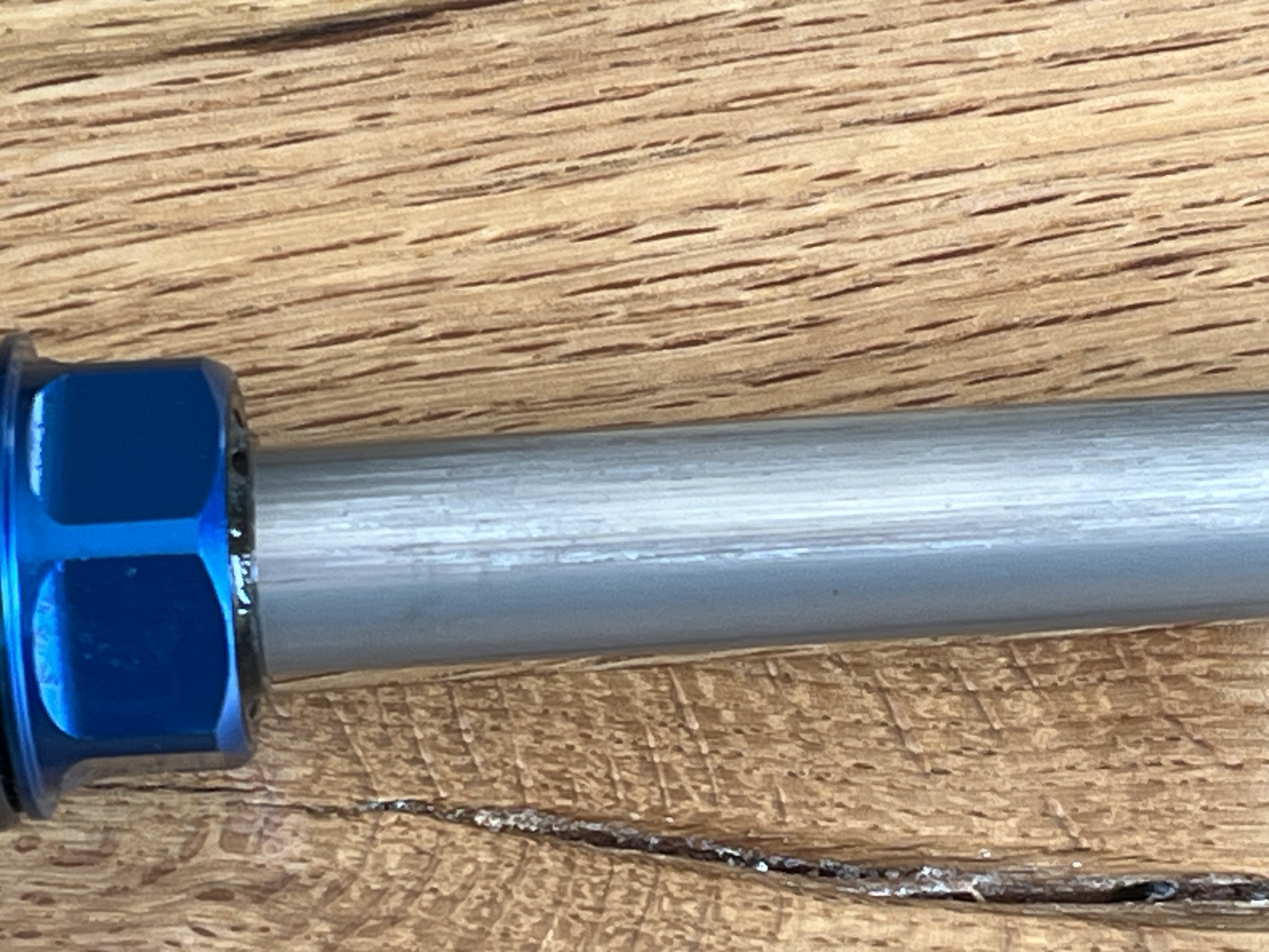

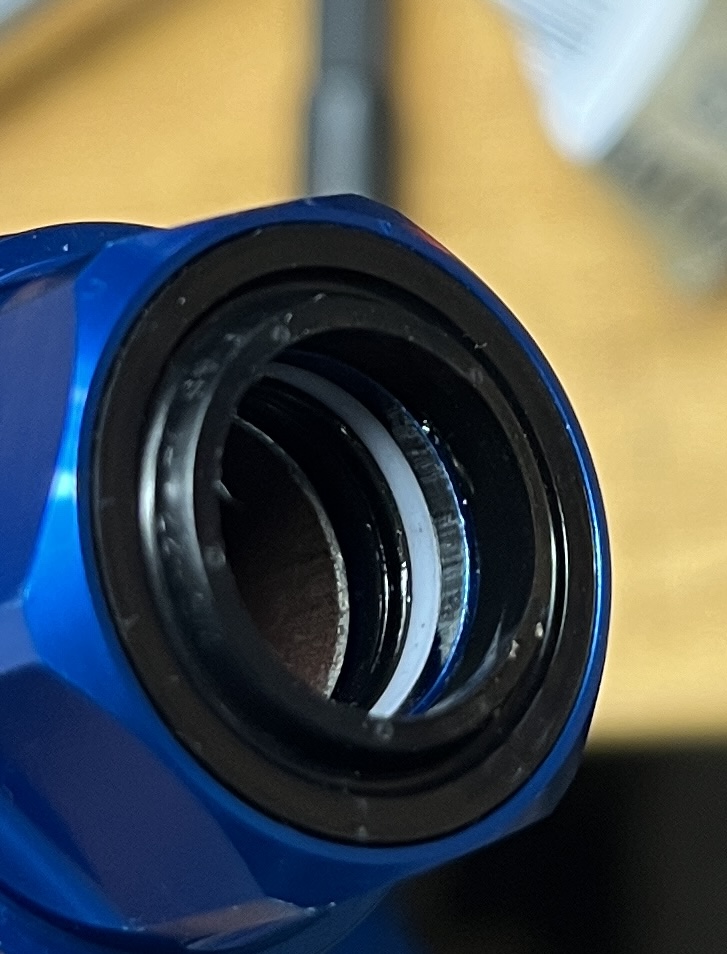

Meine RXF36M.2 (180mm/ 27.5") hat nun 5 Monate hinter sich und heute einen lower leg Ölwechsel bekommen. Habe nicht schlecht gestaunt. Der Luftkolben ist komplett eingelaufen. Habe auch einige Späne im Öl gefunden.
Der Kolben hatte in der blauen Hülse Kontakt mit dem Alurand, das rot beschichtete Gleitbushing welches eigtl die Führung übernehmen sollte ist unbeschädigt.
Hat dies schon jemand so vorgefunden ?
Der Kolben ist sehr straff geführt in dem ziemlich schlackernden Casting, bin gespannt wie lange der nächste Kolben darin hält.
