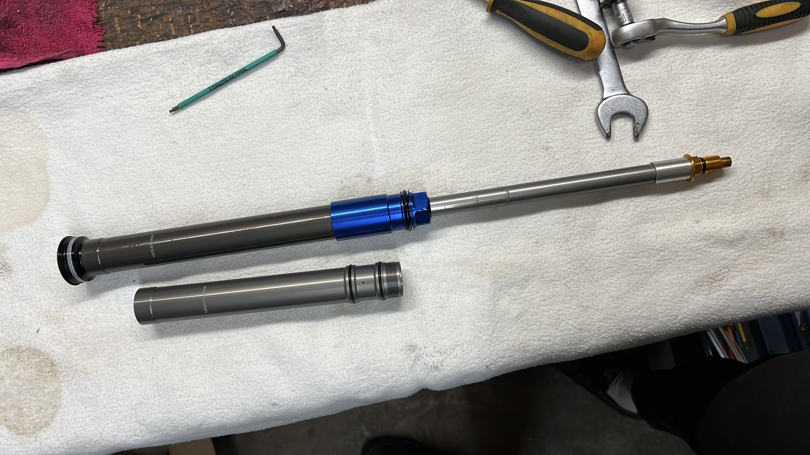

Hier mal das Innenleben wer’s sehen will. Gestern von 170 auf 140 getravelt.
Ach ja - habs gerade mal gesammelt aufgeschrieben:
Werkzeug brauchst du:
  • Kassettenabzieher oder 28mm Gabelschlüssel für die Lufteinheit oben
  • 14mm Gabelschlüssel für Lufteinheit unten
  • 24mm Gabelschlüssel für "Federwegrohreinheit" (Blau eloxierte Kappe)
  • (Alu)Klemmbacken für 26mm Rohre -> hatte ich nicht
Ich hab mir dann ne Dachlatte auf 25mm aufgebohrt und in der Mitte aufgesägt. Die Klemmbacken die ich noch schnell besorgt habe, hatten keine 26mm Klemmung...
Gepfuscht, aber hat funktioniert.
Die Kappe der Lufteinheit oben (wo das Ventil drin ist) sitzt ganz schön fest auf der "Federwegrohreinheit", weil dort Dichtungsring und Loctite dran ist.
Ach ja: natürlich hat das Rohr dann nach dem ersten Benutzen begonnen sich in der Dachlatte zu drehen. Fichte is halt weiches Holz... Ich hab dann noch einen Schlauch reingelegt, dann hab ich auch die obere Kappe wegbekommen und wieder alles zusammen.

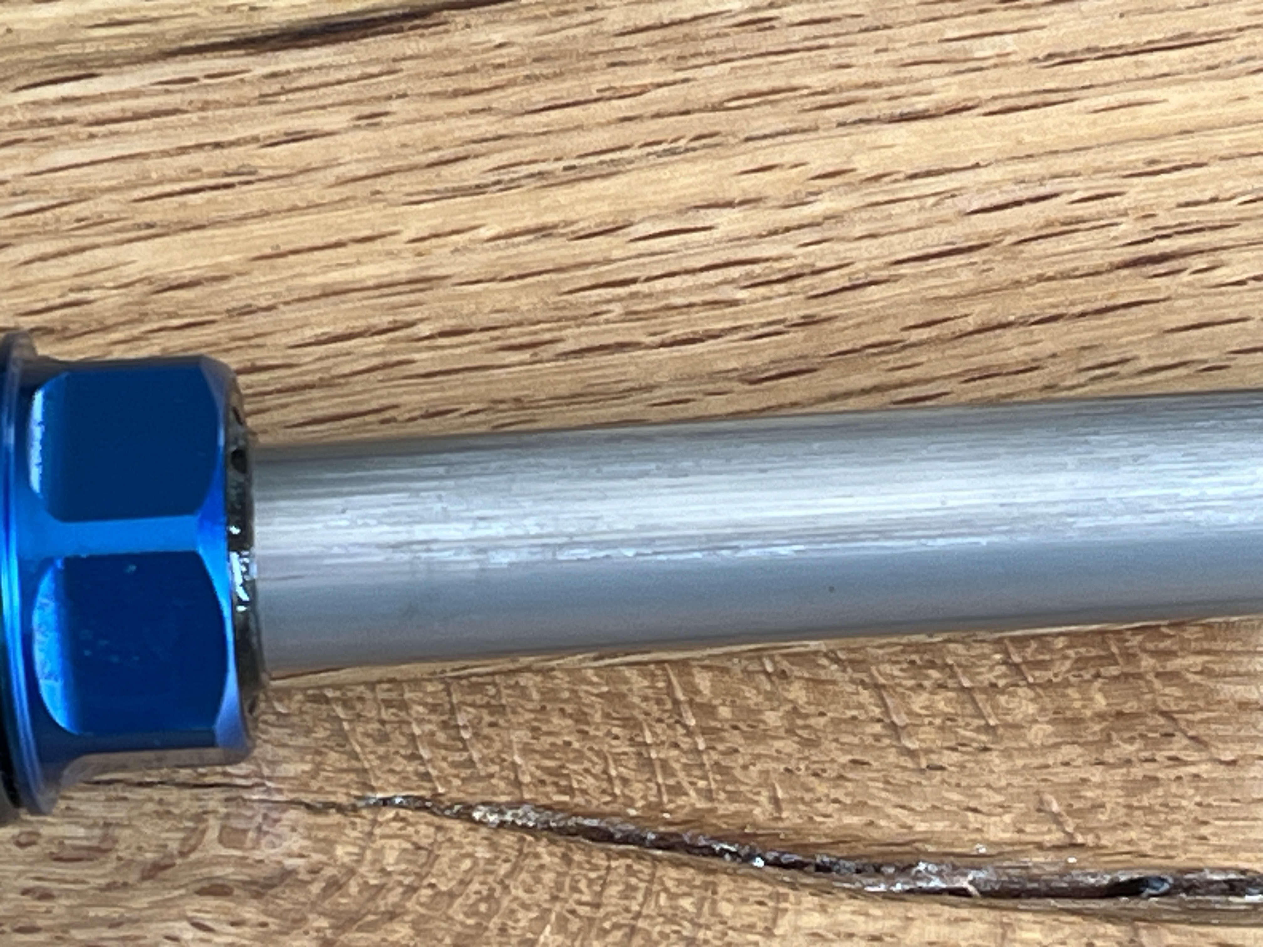

Hi zusammen,
Meine RXF36M.2 (180mm/ 27.5") hat nun 5 Monate hinter sich und heute einen lower leg Ölwechsel bekommen. Habe nicht schlecht gestaunt. Der Luftkolben ist komplett eingelaufen. Habe auch einige Späne im Öl gefunden.
Der Kolben hatte in der blauen Hülse Kontakt mit dem Alurand, das rot beschichtete Gleitbushing welches eigtl die Führung übernehmen sollte ist unbeschädigt.
Hat dies schon jemand so vorgefunden ?
Der Kolben ist sehr straff geführt in dem ziemlich schlackernden Casting, bin gespannt wie lange der nächste Kolben darin hält.

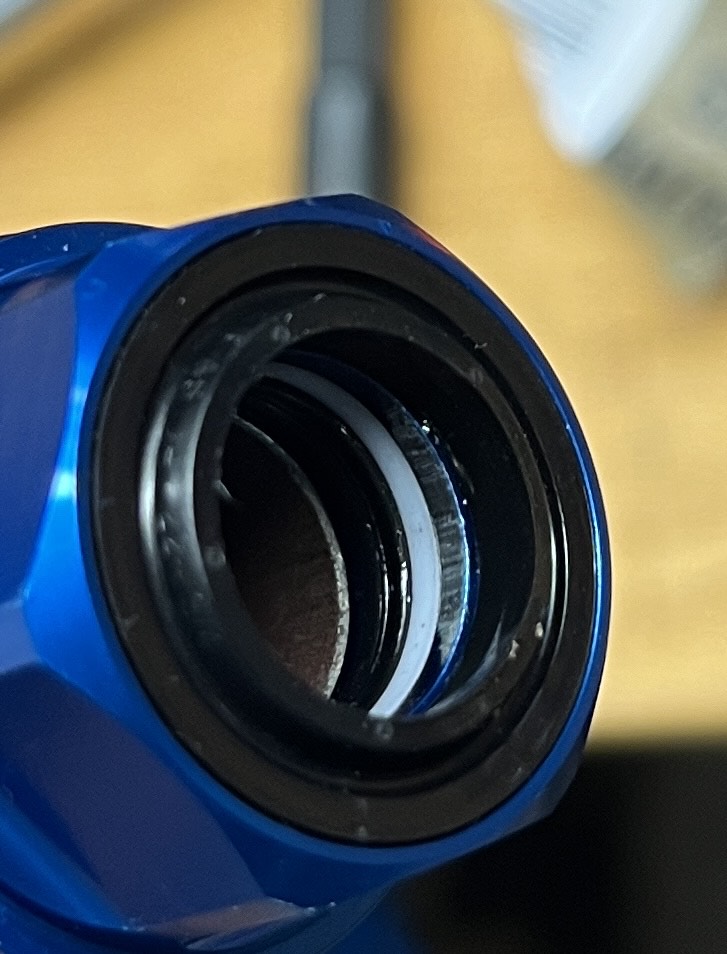

Hallo zusammen,
meine Airspring kam zurück. Wurde fix und extrem schnell von MRC auf Garantie getauscht.
--> Habe erstmal reingeschaut und nicht schlecht gestaunt. Der blaue Sealhead ist innen komplett neu aufgebaut. Das Gleitlager liegt jetzt aussen und ist länger und der aussenliegende Alubund, der bei Kolbenstangenflex Kontakt zur Beschichtung bekommt ist nun weg. Problem also per Design behoben.
In einer weiteren meiner 3 RXF ist ab Werk schon der verbesserte Sealhead verbaut. In einer anderen jedoch noch der alte, jedoch noch ohne Beschädigung der Kolbenstange.
Leider rückt Öhlins mir hierfür nicht den neuen Sealhead raus. Erst bei Beschädigung der Kolbenstange wird getauscht :(
Hier die beiden unterschiedlichen Designs, welche von aussen im verbauten Zustand nicht zu unterscheiden sind:
ALT, mit aufgeriebenem Alubundvor dem Abstreifer:
NEU, kein Alubund vor Abstreifer, dafür lange Gelitführung:
