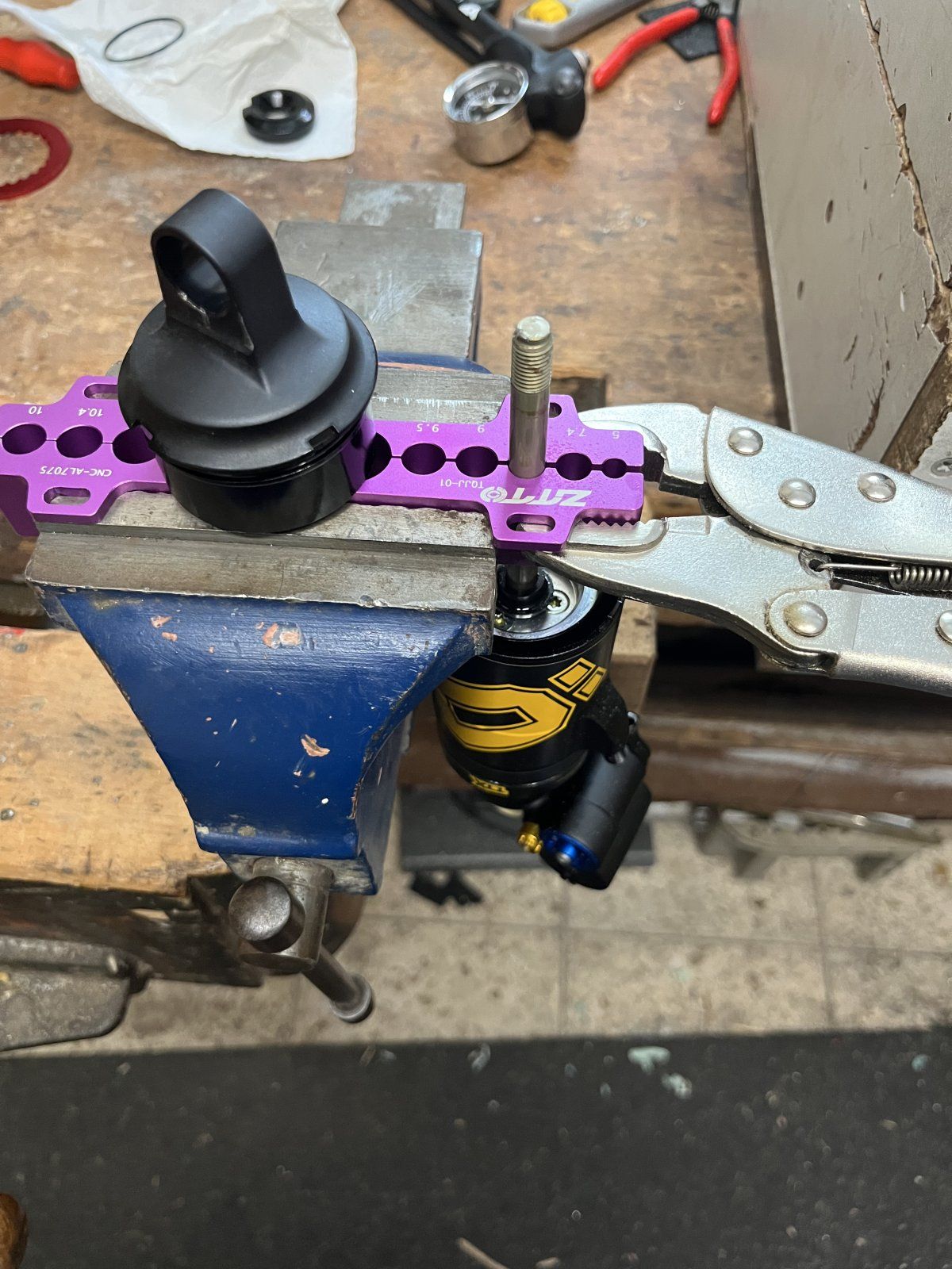

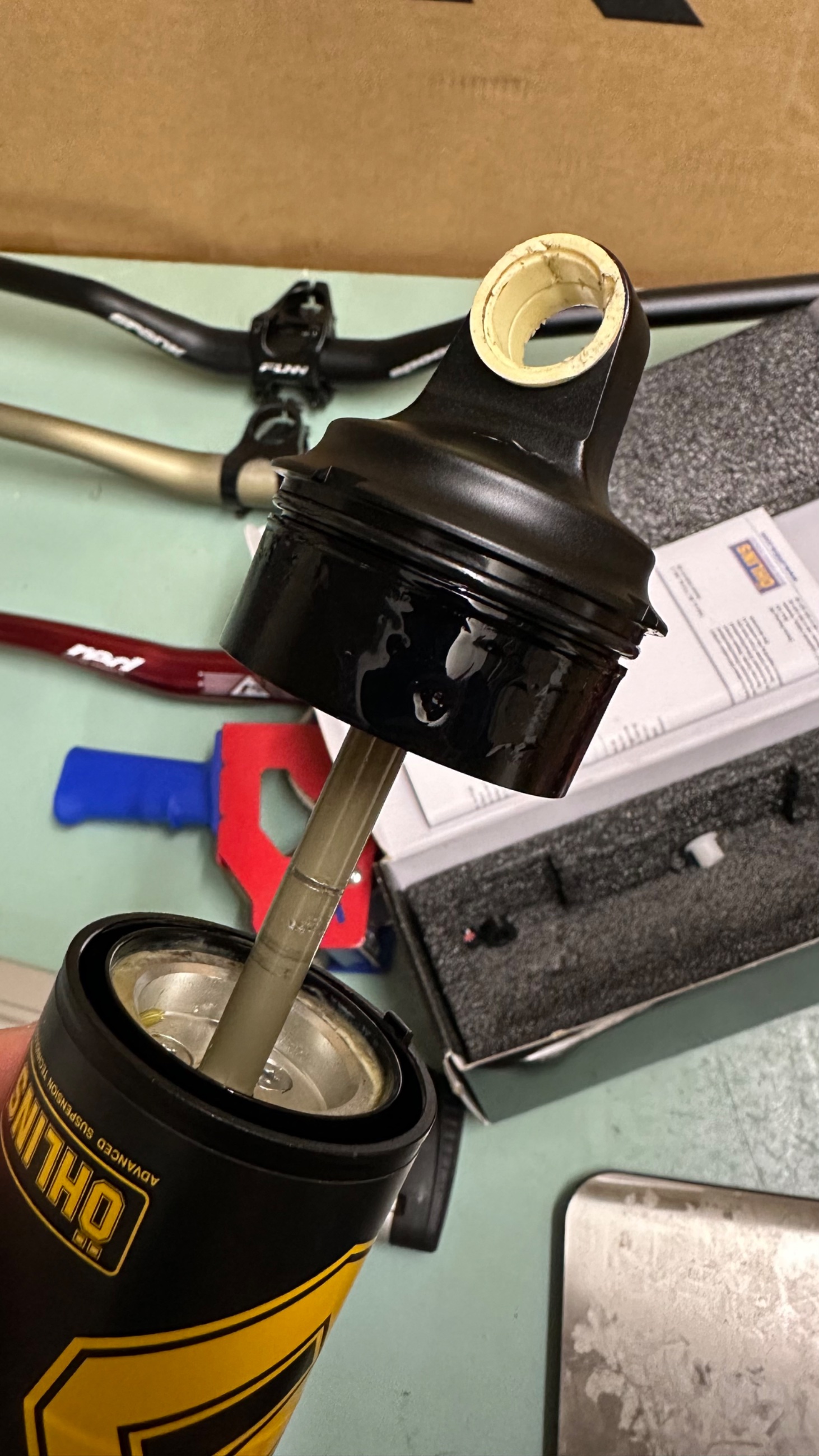

Hallo zusammen,
wo bekommt man das defekte Bauteile einzeln am besten her? Oehlins mal direkt anschreiben? Ist ein TTx2 Air
Oder kann das jemand austauschen? Keine Ahnung, was man da nunmehr noch an Spezialwerkzeug braucht.
Außerdem: Hat vielleicht jemand eine gute Bezugsquelle für Klemmbacken für den Schraubstock?
Der Schaden ist durch schlechtes Werkzeug entstanden, war wahrscheinlich irgendwo eine Kante dran und aufbekommen hab ich ihn dennoch nicht..
Dämpfer ist/war neu und sollte im Hub reduziert werden. 🫠
Wo bekommt man denn so ein schönes Werkzeug her? Ich meine den Rohrklemmer...
Edit: Ich habe den bei Alibaba gefunden. Aber ich verstehe nicht, wie man die verschiedenen Varianten auswählen kann. Es gibt ja drei verschiedene... Alibaba-Link
Gibt’s auch bei Amazon für paar Euro. Ein ähnliches Modell hat mir aber den Schaden am Dämpfer beschwert, siehe einen Post weiter oben…
